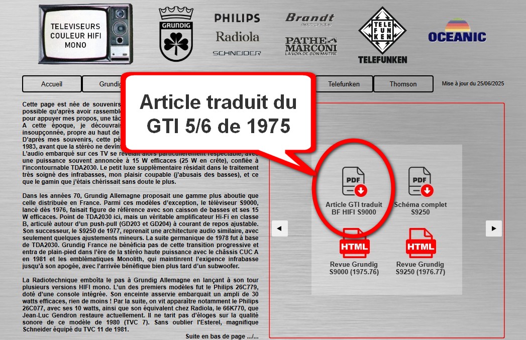

Après traduction par le chat qui a flatulé…, j’ai réalisé ce que tu souhaitais, soit un PDF à partir de l’article paru dans le GTI 5/6 de 1975. Il traite de la section audio du Grundig S 9000, un modèle haut de gamme allemand qui, à ma connaissance, n’a jamais été commercialisé en France.
L’analyse de sa partie audio HIFI mono, en plein cœur des années 1970, se révèle particulièrement intéressante.
Clique simplement sur l’image ci-dessous pour accéder au document à l’endroit indiqué.
article gti
Bonne lecture !
RVB.
