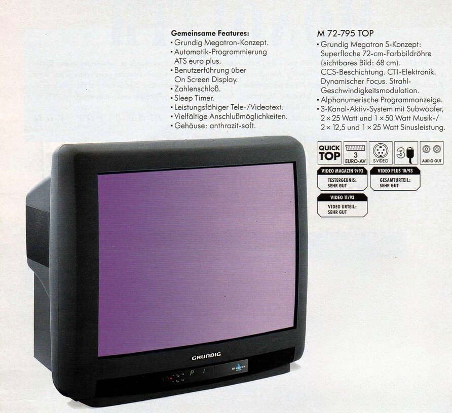

Tu me fais plaisir en parlant de ce modèle en particulier. Je te demanderai de m’en faire un maximum de photos sous tous les angles, si possible avec une vue plongeante sur le châssis ouvert.
Je parlais de la version française sur mon site comme du fleuron de la marque. La seule différence avec ton M72-795TOP est l’absence des neuf normes de l’époque (L, L’, B, D, G, K, K’, I, M), mais cela n’a plus aucun intérêt aujourd’hui. En revanche, il reste compatible PAL, SECAM et les deux NTSC par les 3 Péritels
Que puis-je dire sur ta version :
Le tube était un Toshiba (A68 KZN 696 X01), dont la marque vantait une durabilité cinq fois supérieure à celle d’un tube traditionnel, ce qui s’est révélé exact avec le temps. Tu as donc toutes les chances de l’avoir en pleine forme. Seuls quelques déflecteurs, vers la fin, se mettaient en court-circuit partiel, mais cela restait rare. Ce téléviseur présentait une conception entièrement repensée, qui offrait un niveau de technicité, de qualité, et surtout de fiabilité inégalé pour le grand public. Ce progrès spectaculaire se traduisait non seulement par la planéité de l’écran, mais aussi par une image restituant un noir naturel, un rouge d’une redoutable efficacité, une brillance et un contraste éclatants (sans oublier son masque Invar, préservant tout échauffement visible). J’évoquais dernièrement la protection antipoussière CCS ; il en était équipé.
Un bémol pour le focus dynamique de cet écran japonais : on faisait au départ usage d’un condensateur spécifique peu endurant (680 pF / 12,5 kV), remplacé par un montage en série de deux 1,5 nF / 6 kV, guère plus convaincant. En avoir sous la main ne serait pas un luxe !
Le point fort, comme souvent chez Grundig, était son THT, véritablement increvable comparé à la concurrence de l’époque. Je ne me rappelle pas en avoir changé un seul.
Le châssis haut de gamme 50 Hz CUC 7851 devait être le dernier aussi respectable. Il était vraiment pensé pour fonctionner correctement pendant des années. Seul son ampli trame, le détestable TDA 8350Q, en constituait le point faible. Un véritable barbecue quand on l’exploitait avec cette taille d’écran et sa commande de correction Est/Ouest. Il était d’ailleurs impossible d’y laisser son doigt… Je rappelle que cet amplificateur trame fonctionnait avec deux alimentations de 16 et 45 V. Il intégrait une sécurité efficace à condition que le 16 V soit présent. J’en rappelle le principe : en cas d’anomalie, il ne générait plus de retour trame sur sa broche 10, mais une tension continue qui allait bloquer le tube via le Sandcastle. Le grand luxe venait du fait qu’en l’absence du 16 V, le TDA 8350 était neutralisé et c’est le transistor T453 qui prenait le relais pour bloquer le tube, toujours selon le même principe. Détail hélas abandonné sur le châssis CUC 6365 plus économique où il était fortement recommandé de recâbler ce montage.
Le TDA 9160 dans le module Chroma RVB pouvait aussi accuser une certaine faiblesse, mais il n’était pas réellement en cause ; disons, pour rester diplomate, qu’il avait été mal exploité à ses débuts par Grundig.
La partie audio était effectivement une petite merveille pour les mélomanes. Le module BF était conséquent et avait connu quelques problèmes de jeunesse, pas bien graves. Le subwoofer faisait son travail remarquablement, ce que tu as dû constater. Il faudra bien sûr surveiller sa membrane et celles de tous les autres haut-parleurs, vu l’âge du capitaine. S’il est conservé dans son carton d’origine, tu peux espérer une bonne préservation. Le petit luxe supplémentaire, pour ne pas gâcher la source sonore, venait d’un transistor T351 destiné à la génération du +F, judicieusement placé sur le châssis afin de ne pas parasiter le son avec les balayages. Une intention à la fois sympathique et efficace.
Que puis-je ajouter ? Le module FI NICAM représentait une véritable usine à gaz en France, presque sans souci particulier. Le MSP 3410, lui, n’était pas encore exploité.
Bref, ce téléviseur n’était pas seulement un excellent appareil, mais également le témoin d’une époque glorieuse où Grundig, grâce aux circuits intégrés PHILIPS de très bonne qualité (vidéo), pouvait encore se faire plaisir, juste avant les économies à grande échelle imposées peu de temps après.
Tu te dois donc de sauver ce petit bijou, sans oublier de mettre en ligne des photos, STP (je peux toujours y croire).

Tu trouveras la photo du modèle allemand ci-dessous :
