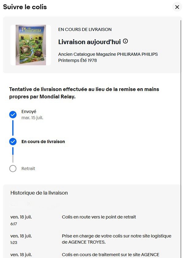

Effectivement, selon le suivi officiel du Philirama, l’enveloppe a été prise en charge le 15 juillet.
Le 16 juillet, silence radio : le colis semble roupiller quelque part, une première avec Mondial Relay. Jamais encore, je n’avais constaté un tel immobilisme. Normalement, deux avis de traitement quotidiens sont émis, au minimum.
Le 17 juillet, surprise : il se réveille à Lille, pris en charge une première fois vers 15 h, puis à nouveau à 18 h (curieux, pour ne pas dire suspect), avant d’être enfin expédié vers 19 h. Destination : inconnue.
Ce qui m’inquiète le plus, c’est de ne pas le voir transiter par le centre régional de Troyes, étape pourtant systématique dans leur circuit habituel.
S’il arrive un jour à destination, ce sera un véritable coup de chance.
On en vient presque à penser qu’il devient plus facile de prendre un avion pour le Groenland que de recevoir un envoi en Haute-Marne !!!

Je vois que sur le suivi Mondial Relay, ton colis aurait dû être déposé à la boutique aujourd’hui, ce qui n’a pas été fait, mauvais signe.
Décidément, ton département est maudit.

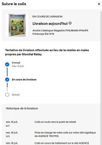

Salut Walter,
Cette fois, le document a bien transité cette nuit par Troyes, mais n’est jamais arrivé jusqu’à Chaumont. Il ne devait plus avoir de gasoil dans le GPS. Voilà le rapport actuel :
Avec cette remarque encore jamais vue chez eux : « tentative de livraison effectuée au lieu de la traditionnelle remise en mains propres par Mondial Relay ». Alors qu’il n’a jamais été question de remise en mains propres, même si les miennes sont lavées !
Le festival de la connerie a donc commencé avant l’heure.
Bref, j’ai fini par l’obtenir autrement, mais vraiment par le système D. C’est désolant d’en arriver là… surtout que ça m’a coûté en carburant.
J’aurai donc testé la Poste, les transporteurs et Mondial Relay. La conclusion s’impose, c’est la même merde partout (sauf chez UPS)…

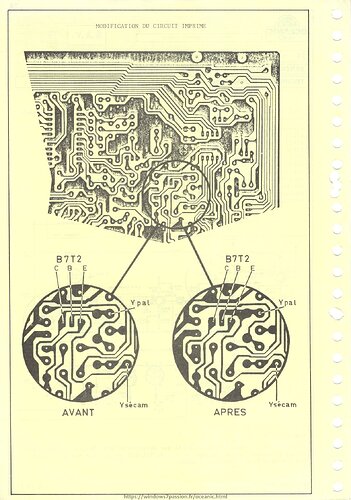

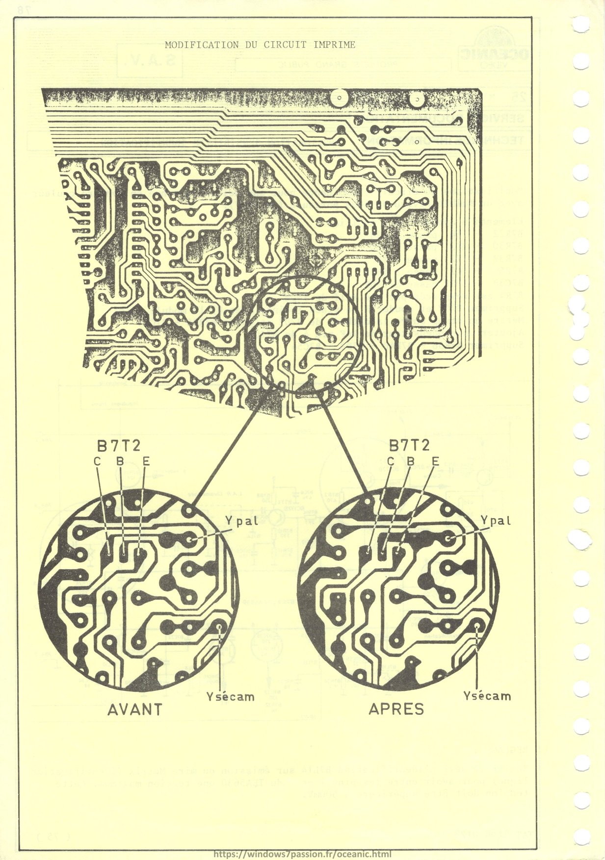

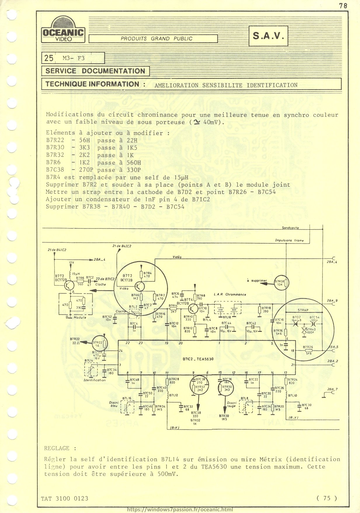

Sur ta page Oceanic, tu fais mention d’un problème de chroma secam rencontré dans ta jeunesse dans ta chambre avec ton premier téléviseur Sonolor. L’identification trop juste à priori.
Un collègue a toujours dans ses cartons un téléviseur français Sonolor 266SN000 platine principale de type F3 en 67cm qui fonctionne avec moins de 500h de route. Il l’utilisait avec un vieux VHS Grundig via le modulateur secam. Et effectivement, il y a toujours une perte de chroma, soit au démarrage, soit en cours de route Quelle que soit la K7. C’est ok par un câble péritel qui serait trop long dans sa maison. Donc à priori, le modulateur serait fatigué ou la chroma pas assez sensible. Toi qui fais mention de possibles modifications, pourrais-tu me les communiquer s’il te plait.
Merci d’avance
Mircea
Bonjour Mircéa,
Tu trouveras ci-joint le document en question.
Avant de t’attaquer à la liste complète, je te recommande de commencer par supprimer les composants B7D2, B7C54, B7R40 et B7R38.
Ponte directement le SSC comme indiqué, et ajoute le condensateur de 1 nF sur la broche 4 du TEA5630.
Chez Grundig, cette simplification de l’arrivée du SSC (condo a minima de 68pF à virer) avait apporté des améliorations notables, notamment grâce aussi à la possibilité de forcer l’identification ligne + trame sur le TDA 4550(55), ce qui s’est révélé efficace avec certains caméscopes capricieux au démarrage de lecture SECAM.
Si cela ne suffit pas, tu n’auras pas le choix : il faudra appliquer toute la série de modifications jusqu’à obtenir plus de 500 mV entre les broches 1 et 2 du TEA5630, en ajustant la self d’identification B7L14. Attention à ne pas l’endommager… elle a plus de 40 ans ! Le bricolage sera alors de mise, le petit module n’étant plus depuis longtemps disponible. Quant à la self de 15uH, je ne la pense pas incontournable.
Sans ces modifs, à Charleville, la chroma SECAM était vraiment aléatoire…
Une autre époque. Souvenirs, souvenirs.
Une petite photo du téléviseur et de son châssis F3 seraient sympa !!!
Je vais finir par m’inviter en Roumanie prendre des photos … Je plaisante :wink:
RVB

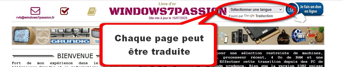

J’ai des amis arabes qui voudraient consulter ton site. Tu devrais le traduire en anglais au minimum pour une plus large consultation possible Hervé.
Tu es le bienvenu en Roumanie.
Mircéa.
C’est déjà disponible sur mon site mon cher Mircéa. Tu peux déjà informer tes amis arabes.
Chaque page intègre un plugin Google Traduction, permettant de traduire les textes dans plus de 100 langues, dont l’anglais, l’allemand ou encore l’arabe, via Google Website Translator. Il y a même des langues (ou dialectes ?) dont je ne soupçonnais même pas l’existence !
Ce module repose sur le moteur de Google Translate, qui, lui, prend en charge plus de 130 langues.
Google traduction
Cela dit, cette solution risque de n’être que temporaire : elle devrait être remplacée par l’API Google Translation, qui sera, bien entendu, payante.
A noter que seules les parties textuelles sont traduites. Les images contenant du texte restent telles quelles. Ce serait « titanesque » de tout traduire.
Mais pour une solution gratuite, je peux t’assurer que le succès est déjà au rendez-vous depuis 5 ans !

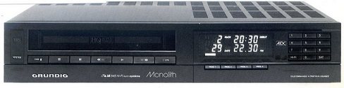

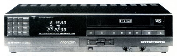

En ce qui concerne les magnétoscopes, le sujet est différent.
Le VS 485 Euro HIFI, commercialisé entre 1987 et 1988, était un modèle conçu en Allemagne sur une base techniquement dépassée, héritée des années 70. Je ne remets pas en cause ici les innovations de Grundig ni les circuits intégrés Siemens, mais la réalisation de l’appareil, en particulier le mécanisme K7 et la connectique, faisait que, comme ses prédécesseurs, ce magnétoscope ne pouvait pas être fiable.
A l’inverse, le VS 545 Euro HIFI, sorti en 1989, bénéficiait enfin d’une excellente mécanique VHS Matsushita du soleil levant. L’électronique devenait fiable, avec une connectique à la hauteur. Il représentait la première génération de magnétoscopes HIFI véritablement aboutie chez Grundig. Son seul défaut était de ne pas être totalement compatible avec Canal+, nécessitant encore l’usage d’une prise bouchon et d’un boîtier de commutation externe.
Cela dit, il restait un excellent choix.
