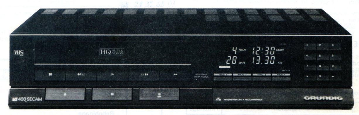

Bonjour hervé c’est Didier du 52.
Comme tu est dans les explications de magnétoscopes grundig, que pensais tu du VS 400 qui a du etre vendu chez nous vers la fin des années 80 la ou se trouve maintenant le Leclerc de Chaumont. Il avait eu une panne de tuner, avait tendance à bouffer les k7 et surtout était très pénible avec canal plus. C’est même pas le problème de pas être complétement compatible. c’est le problème qu’il n’y avait pas toujours le son de canal plus enregistré, pénible. Il était vendu si je ne dis pas de connerie 5000f. Bonnes vacances.
Si c’est le son de C+ non décodé que tu enregistrais, c’est normal car il se retrouvait transposé au-dessus de 12,8 kHz alors que la bande passante audio du magnéto ne devait pas dépasser 10 kHz. Seul le son décodé pouvait être enregisré.
Bonjour Didier,
A propos de ta panne de tuner :
C’est un problème récurrent, aussi bien sur les magnétoscopes que sur les téléviseurs, depuis l’ère du CUC 2000. En cause : le circuit PLL de synthèse de fréquence SDA 3202 (ou ses équivalents), d’une fiabilité toute relative.
Qu’il soit peu fiable, passe encore. Mais qu’il ne soit pas disponible en pièce détachée, voilà le vrai scandale. Il fallait obligatoirement passer par un échange standard, au prix de deux rotules et d’un pancréas…
Sauf pour les petits malins en station technique qui savaient s’approvisionner chez AKAI, à l’époque où Grundig a brièvement vendu des téléviseurs pour le constructeur japonais : dans ce cas, le prix devenait modique. Les grossistes, eux, se gavaient sur ce composant.
Concernant la mécanique japonaise d’origine probablement Matsushita :
Elle présentait les défauts typiques de son époque, notamment son encodeur, qu’il fallait au minimum nettoyer, voire remplacer. Je n’ai pas souvenir de complications particulières après remplacement et lubrification. Le reste de la mécanique était tout à fait respectable, et l’entretien raisonnable.
Autre souci rencontré sur cette série :
L’absence de son codé avec le décodeur terrestre Canal+, qui injectait une composante continue sur la broche audio.
La solution consistait à ajouter un condensateur de 4,7 µF – 25V entre la broche 4 de la DIN et le connecteur CPI (pôle négatif côté prise).
Il fallait également prévenir les clients qu’il convenait d’allumer le décodeur avant le magnétoscope, sous peine de se retrouver systématiquement sans son. Et cela n’était pas du goût de tout le monde… Visiblement, tu n’avais jamais été informé de cette subtilité.
Ce modèle d’entrée de gamme VS 400 FR fut un excellent choix pour son époque. Trois limites toutefois : l’absence de l’AIDC (Auto Identification Durée Cassette), une compatibilité totale avec Canal+ indisponible obligeant encore à utiliser une prise bouchon, et une télécommande (VP 615) sommaire mais rassurante. Le VS 404 FR, quant à lui, proposait la programmation par télécommande (RP4), au prix d’une qualité digne de Playmobil.
Le petit plus appréciable : la possibilité d’effectuer jusqu’à quatre programmations en temps réel (heure de début, heure de fin via le clavier en façade, etc.) sur une année, avec sauvegarde de l’ensemble pendant au moins douze mois.
Même avec une TLC hors service, l’appareil restait pleinement opérationnel, notamment la programmation, le grand luxe !
Il remplaçait très avantageusement le déplorable VS 300 FR (ou TVR), qui tombait en panne constamment et à tous les niveaux.

Les versions françaises des modèles VS 400 et 404 (FR) étaient toutes deux équipées de deux têtes, et ne proposaient donc qu’une seule vitesse de lecture. Pour ce qui est des déclinaisons destinées à d’autres pays ou sous d’autres marques, je n’en ai malheureusement aucune information.
Il existait également un modèle VS 415 Euro (ainsi que TVR), doté de trois têtes. Je me souviens aussi avoir vu le schéma d’un certain VS 435 Euro (téléchargeable sur mon site), dont le nombre de têtes m’est inconnu, mais je ne l’ai jamais vu commercialisé en France. Sa diffusion a probablement été annulée, du moins c’est ce que je suppose. Ce modèle reste à ce jour une énigme. Il est néanmoins plausible qu’il ait été conçu avec quatre têtes et deux vitesses.
Ce magnetoscope Grundig VS400/404FR me rapelle quelque chose…
Mecanique Panasonic D (celle juste avant la G qui equipera les Grundig VS500 de 1989), les tuners lachaient bien dessus : perte de la réception des chaines. La compatibilité Canal+ etait perfectible (une prise bouchon nécessitant un adaptateur).
J’ai failli en acheter un en 1992/93 : 1000 frs de l’epoque, il s’éteignait au bout de quelques heures de chauffe (arret total ou reset et redémarrage je ne m’en rappelle plus ). Il avait a peine 5/6 ans. Je débutais, j’ai eu peur, et 1000F ça représentait une somme en etant étudiant…
A moins que ce ne soit un VS415Euro donc Pal/Secam…

Tu as raison, le VS 415 Euro est bien entendu compatible PAL/SECAM FR, et il ne prend en charge le SECAM ME qu’en lecture. Les mécaniques VHS depuis la série VS400 FR viennent de chez Matsushita. J’avais oublié de le préciser.

L’électronique de ces magnétoscopes ne cassait pas trois pattes à un canard mais le réglage des chaînes était simplissime grace au tuner PLL…
Ces scopes ont fait oublier les bizarres VS200 de 1984 a la fiabilité discutable. Les tuners étaient assez bien fichus, comme les VS400 mais la mécanique, assez atypique à son époque (chargement en C, comme la Charly Philips ou pas mal de Betamax Sony) etait une sacrée usine à gaz, difficile à réaligner.
Souvenirs de mes débuts, je connais tous les VHS a partir de 1980/81 (JVC VKS4…)
Je me faisais la main sur des scopes achetés de 50 à 150 F en panne, c’était en 1995/96.
Mince, j’ai encore dû manquer un épisode avec Sa Majesté Charles III et j’en retiens deux. Aucune idée de ce qu’il a bien pu raconter cette fois-ci. Mes oreilles auraient-elles encore sifflé ? Décidément, ce personnage me gâte. Ça vire au pathologique… un mot qu’il ne connaît sans doute pas. Pour lui, ce terme ne relève que des Macaronis.
Je te trouve sévère envers le VS 400 Fr @David26. C’est le premier magnétoscope VHS que j’ai eu chez Grundig, après un modèle Sharp (à l’image très pâle). Ce qui faisait l’intérêt de cet appareil, c’était son processeur Siemens SDA 2087, exploité pendant de nombreuses années avec ses qualités… et ses défauts. L’électronique y était globalement fiable. L’alimentation reposait sur deux circuits intégrés, le L4960 (5 V) et le L4964 (12 V), tous deux parfaitement corrects. Les circuits de traitement vidéo étaient ceux couramment utilisés à l’époque, avec une fiabilité acceptable. Le petit plus, c’était ce thyristor chargé de faire fondre le fusible en cas d’anomalie dans l’alim et souvent, c’était le L4960 du 5 V qui en était la cause. Une panne rentable, pour une fois…
Tout ce qui est antérieur à la gamme des VS 4** est à oublier définitivement côté fiabilité.
Je lui préfère tout de même le VS 545 Euro HiFi, haut de gamme de la génération suivante, avec son alimentation à base de TDA 4600. C’est resté mon magnétoscope Grundig préféré.
