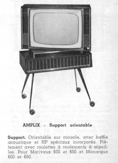

Et on y trouve le précurseur , en noir et blanc,
de la fameuse console TVC qui sera déclinée sous plusieurs châssis en Arphone, Tévéa et Schneider
Pas idéal de la tourner après le processus de démagnétisation …
ça n’avait pas vraiment d’influence, l’angle de pivotement étant inférieur à 30° d’un coté ou de l’autre :wink:
