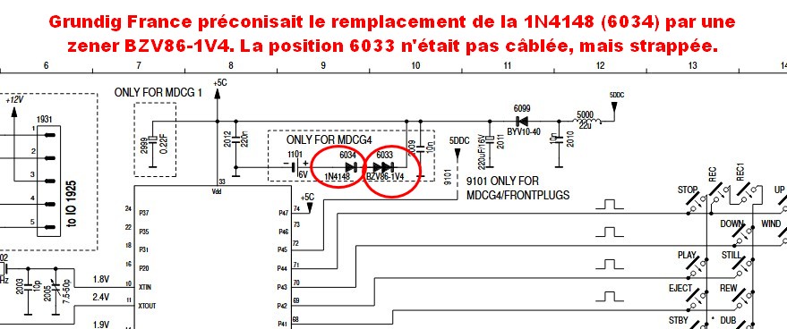

Bonjour tontonvé,
Petit problème sur un magnétoscope Philips Grundig gv 416 dont j’ai réussi à réparer la mécanique turbodreive avec la vis sans fin fendue grâce à ton mémo sur la mécanique. Ca faisait un bruit de moulin à café de ma grand mère. Il y avait aussi une panne dans l’alimentation avec tous les condos à changer et une fuite de la diode 6115 UG06. J’ai remis une BAV 21.
Il fonctionne. Il y a juste un truc qui gêne. A la moindre coupure du secteur, il perd l’heure et la date et il clignote sur 20H00. La batterie est morte. Je voudrais savoir si j’en remets une ou il vaut mieux bricoler une pile au litium vachement plus pratique. A ton avis Hervé ? Merci

Rebonjour Didier,
Après quelques recherches dans mes archives, voici de quoi nourrir ta curiosité.
Ton VHS GV 416 Euro représentait la première génération mono commercialisée en France, entièrement conçue par Philips selon un cahier des charges précis. Malheureusement, cette période coïncidait avec le moment où Grundig commençait à passer sous contrôle hollandais, marquant le début des licenciements en Allemagne et un suivi moins rigoureux en début de production.
Faute de « retouches techniques », certains désagréments apparurent : non rédhibitoires, mais souvent gênants. Parmi eux, les piles au lithium (2 × 3 V à vérifier), qui, après seulement six mois de stockage, se retrouvaient systématiquement hors service. Rien d’anormal en soi, puisque cela correspondait à leur autonomie officielle. Le problème venait du fait que, même branchées en permanence sur secteur, elles s’épuisaient en moins de deux ans, parfois bien plus tôt. Résultat : toute commande commerciale de VHS de plus de six mois de fabrication impliquait pour le SAV l’envoi d’une quantité astronomique de piles de remplacement (uniquement sur demande, et en sollicitant Grundig France avec insistance). Si ma mémoire est bonne, ces piles étaient logées en façade, dans une protection en plastique jaune. Philips aurait choisi un condensateur de 0,22 F en secours dont j’ignore l’autonomie, mais cela reste à confirmer : je n’ai jamais dépanné ces modèles.
Sur ma page Grundig France 1993-1994, tu trouveras un texte décrivant la modification officielle appliquée sur la version française du GV 416 Euro, dont voici un extrait ci-dessous en gras :
« Grundig avait doté ses appareils, à l’instar des générations précédentes, d’une sauvegarde conséquente (initialement d’une durée d’un an) en cas d’interruption d’alimentation. Dès l’introduction du VHS, une pile au lithium de 3 V, installée sur la carte principale, assurait cette fonction (associée généralement au PCF 8583). Philips, avec cette nouvelle génération de GV 4XX hors HIFI de construction germanique, opta pour une version de 6 V, en adéquation avec son circuit intégré de gestion sur le module de façade. Cependant, son câblage affectait sa durée de vie, même hors panne secteur. Le problème provenait du seuil de tension imposé par une diode 1N4148 en série (0,7 V). En conséquence, après quelques années et une brève perte de courant, l’horloge se réinitialisait systématiquement à 20:00. Lors du remplacement à l’identique de cette source d’énergie, il est impératif de substituer ladite diode (repère 6034) par une zéner BZV86-1.4 V, dont le nouveau seuil fixé évite toute consommation inutile au repos. A l’époque, j’en avais obtenu quelques centaines gratuitement pour recâbler l’ensemble de mon parc… »
La page complète sur mon site concernant les années Grundig 1993 et 1994 est consultable ici : Grundig 93 94 fr
Concernant les politiques appliquées selon les pays, deux approches existaient :
  • Version européenne hors France : piles associées à une 1N4148 en série avec une zener BZV86-1V4, soit un seuil d’environ 3,9 V, suffisant pour maintenir les données et protéger les piles.
  • Version française (début de production) : une simple 1N4148 en position 6034, provoquant une consommation lente mais continue des piles à 5.3 V (façade alimentée en 5 V).
La modification officielle en France consistait donc à remplacer la 1N4148 par une zener BZV86-1V4, abaissant le seuil à 4,6 V, en dessous de l’alimentation façade (5 V). Hors France, la combinaison 1N4148 + zener était à mon sens superflue (voir schéma ci-dessous).
Schéma européen gamme GV 4XX mono : https://windows7passion.fr/logiciels/gv-405-406-415-416-435-euro-grundig.pdf
