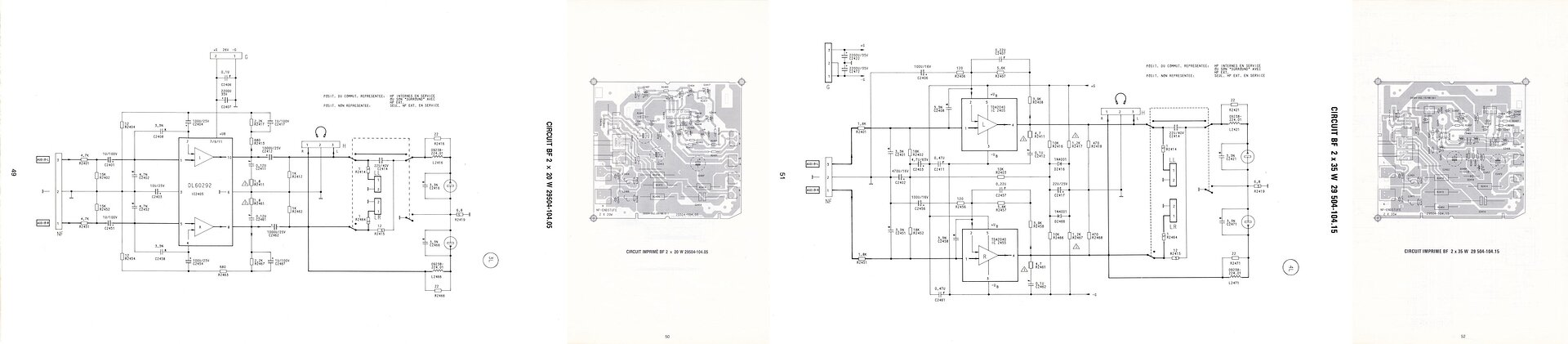

Avant que tu partes Hervé, je suis à la recherche d’un schéma de module audio Grundig 29504-104.15 sur un CUC 3000 pour une merde en contre réaction ou sa nazille sur une voie. Je ne le trouve pas.
Merci, Didier.
Bonsoir Didier,
Comme je l’ai déjà rappelé à plusieurs reprises, j’ai besoin du type exact, idéalement du châssis concerné, afin de faciliter mes recherches. Et, une fois encore, une photo reste bien plus explicite…
Ton module BF pour CUC 3000 haut de gamme (29504 104 15, 2 × 35 W max) se trouve ici :
Si tu as la chance qu’une voie fonctionne, il suffit de comparer les signaux à l’oscilloscope. Je te laisse donc procéder au dépannage.
Bonne soirée,
RVB
