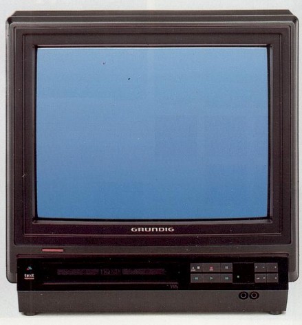

Bonsoir RVB,
J’ai la possibilité de récupérer un télé Grundig allemand combi TVR 4500. Est-ce que la partie magnétoscope se répare encore ? Je ne trouve pas de schémas, est-ce que tu l’as ?
C’est quel châssis sur la partie télé en 45cm stp.
Merci d’avance, Prav
Salut Prav,
Désolé, je ne peux pas vraiment te renseigner sur les pannes connues.
Ce TVR allemand n’a jamais officiellement traversé la frontière française. Je n’en ai d’ailleurs jamais vu passer en dépannage, même en provenance de Belgique.
Cela dit, ça semble être un « bâtard » de bonne facture. A priori, la partie TV correspond à un CUC 4100, totalement inconnu chez nous, coincé entre le CUC 3000 et le CUC 4000. A noter que le CUC 4400 français utilisait un THT avec tripleur intégré, contrairement à celui-ci. L’emploi du TDA 4601 dans l’alimentation était déjà un signe de sérieux, et il était associé à un thyristor TY 631, jamais exploité en France, qui devait probablement assurer l’alimentation de démarrage de l’IC.
Je ne reconnais aucun module commun avec les versions françaises, pas même le tuner… On est face à un véritable OVNI !
Côté magnétoscope, la mécanique semble être une Panasonic G VHS, soit la MVS III ou IV rebadgée en Grundig. Les circuits intégrés moteurs BA 6430 et AN 3814K confirment bien l’usage de cette mécanique, réputée pour sa fiabilité.
J’accepte volontiers toutes les photos que tu pourras me faire, aussi bien du châssis TV que VHS, sous l’angle le plus large possible. L’intérieur de cette machine m’est totalement inconnu.
Le schéma que j’ai mis en ligne sur Grundig Passion ne vient pas de mon abonnement de l’époque, mais d’internet : https://windows7passion.fr/logiciels/tvr4500.pdf
Tu peux t’aider de la logique du magnétoscope VS 525 euro pour ton dépannage : https://windows7passion.fr/logiciels/vs-525-euro-et-tvr.pdf
Donc n’hésite pas : fais-moi des photos, ça me fera vraiment plaisir ! :grinning: :wink: :relieved:
Il se trouve sur le premier catalogue allemand page 20 de 1989 : GRUNDIG REVUE 1989 AL
Et pour répondre à ta question : oui, a priori, ça doit toujours pouvoir se réparer avec un peu de chance s’il est accessible sans casser un connecteur.
Bon dépannage,
RVB

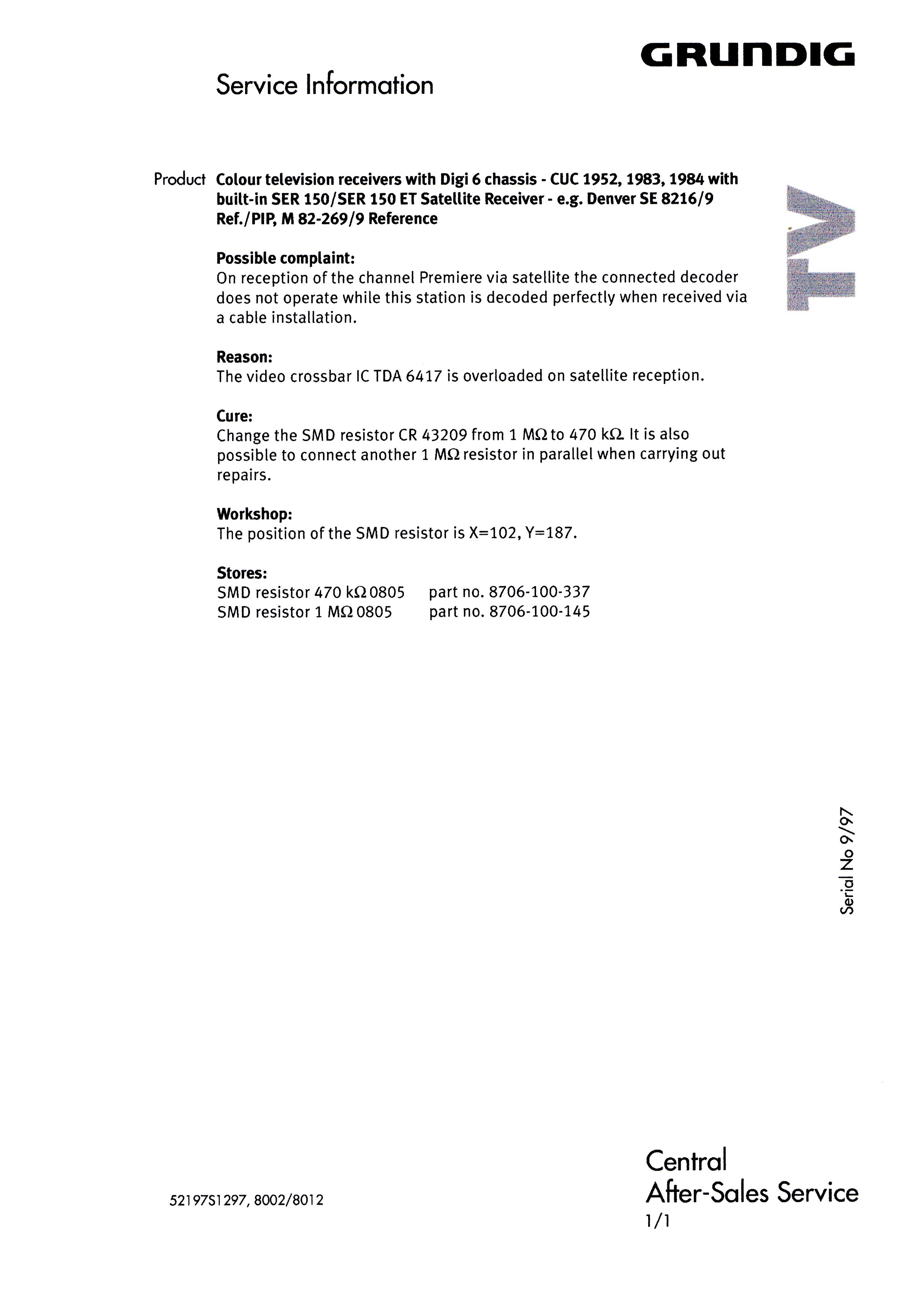

Bonjour Hervé,
Comme je sais que tu es de retour ce mercredi, je te soumets cette réflexion d’un ami dont le père a connu jadis un problème avec une télévision haut de gamme de chez Grundig. C’était un 100 hertz 16/9 de 1998 ou 1999 à la référence M82 269 9 référence quasiment le plus cher de la gamme qui avait d’intégré un récepteur satellite. Sauf que mon ami n’a jamais pu recevoir la chaine Première par la parabole. On lui avait fourni un démodulateur externe Grundig pour cette chaine incompatible avec le décodeur interne. A ce prix mon ami avait été dégoûté de Grundig. As tu déjà entendu parler de ce problème, toi le spécialiste de cette époque. Etait ce un cas isolé, ça me parait pas vraiment probable comme défaut. Merci. Prav
Bonjour Prav,
Je n’en ai absolument aucune idée. Je ne me suis jamais occupé des satellites ; c’était mon collègue qui en avait la responsabilité. Pour ma part, je me suis fracturé la rotule à l’école en 1978, et depuis je vivais avec ses séquelles jusqu’à devoir subir une prothèse totale du genou en 2023. Autant dire que grimper sur les toits m’était interdit. Je vais toutefois fouiller dans les notes internes (secret défense) pour vérifier s’il existe quelque chose à ce sujet et je reviendrai vers toi.
Cordialement,
RVB
Première était cryptée en SYSTER nagravision, à l’ époque, seul l’ image était cryptée, pas le son, et on pouvait insérer, en CVBS le décrypter sur la Péritel, comme celui de C+ analogique
Première était en analogique couleur PAL, sur ASTRA

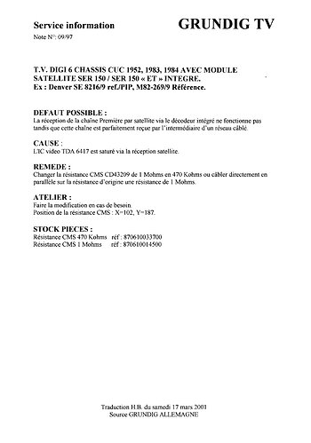

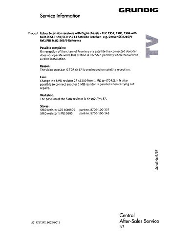

Rebonjour Prav,
J’ai remis la main sur une note allemande ainsi que sur ma traduction de l’époque. Cela devrait correspondre à ton problème sur le déplorable châssis DIGI 6.
De mémoire, je n’ai jamais eu la moindre plainte à ce sujet, et mon collègue n’en a jamais parlé. Tu es sans doute tombé sur la toute première série du module optionnel SER 150. Si le revendeur était un spécialiste Grundig, il aurait dû être informé, surtout pour un M82 269/9 REFERENCE de ce prix, sorti en 1997.
Cette note n’était pas classée « interne » et restait donc accessible via tous les abonnements techniques. Choisir de refiler un démo externe plutôt que de passer un simple coup de fil à Grundig France, c’est une façon assurée de faire couler la boutique…
En tout état de cause, je ne dispose que de cette information technique.
