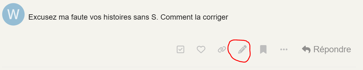

Excusez ma faute vos histoires sans S. Comment la corriger
Je crois que vous me l’avez fâché !!!
avec le crayon en bas du message qui permet d’editer le message et de le modifier
ne pas oublier d’enregister apres la modif
Je ne suis absolument pas fâché Walter. Cesse donc de me materner ainsi : je suis assez grand pour me défendre seul, et en l’occurrence ici, il n’y a pas de raison de le faire. Tu t’inventes un scénario… hollywoodien, évidemment :wink:
Pour corriger ton texte, il suffit de cliquer sur le stylo en bas.

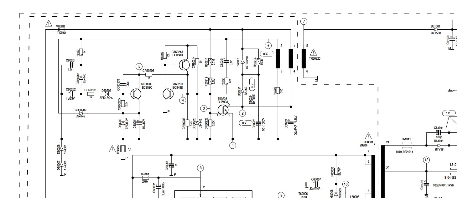

Si je comprends bien, vous essayez tous les deux de restaurer un M70-280 IDTV log, autrement dit un DIGI 5 Basic.
Ce n’est clairement pas le châssis le plus abouti de Grundig : un 100 Hz à mémoire de trame unique, et sans doute le plus délicat à dépanner du côté logique parmi les générations de la marque.

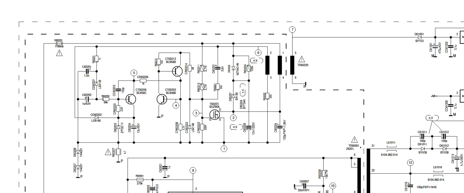

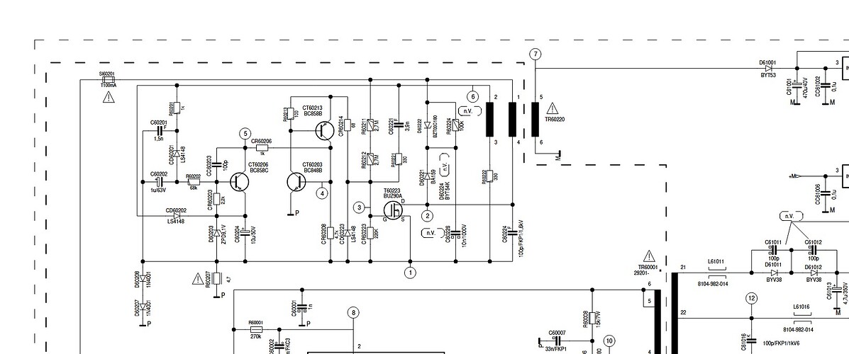

Il comporte une alimentation principale basée sur un TDA 4605/3, qui se répare sans difficulté. En parallèle, une petite alimentation auxiliaire, utilisant un BUZ 90, fournit la tension +Eco (environ 15 V) et est intégrée au châssis principal.
Le problème, c’est qu’au lancement de la production, Grundig a mal calibré ce montage. Officiellement, la firme évoquait des « tolérances défavorables de certains composants »… En réalité, le calibrage de l’alimentation était tout simplement raté.
Le premier réflexe, lorsqu’un téléviseur de ce type arrive en atelier, est de mesurer la tension +Eco. Elle doit être de 15 V. Si l’on obtient 17 V, il s’agit d’une première série non modifiée, vouée à carboniser la bakélite. Une note de service mentionnait pudiquement que la platine pouvait « brunir »… En pratique, tout finissait grillé, avec parfois un trou dans le châssis au bout de deux ans seulement. Alors, plus de trente ans après, on imagine facilement l’état !
On distingue deux productions :
Première version (schéma 1)
  • Diode zener : ZPD 9.1 V
  • R60202 : 68 kΩ
  • CR60203 : 2,2 kΩ
    Résultat : environ 17 V au lieu des 15 prévus, si l’alimentation n’a pas encore lâché.
Version modifiée (schéma 2)
  • Diode zener remplacée par une ZPD 8.2 V
  • R60202 devient une CMS CR60202 de 1 kΩ
  • Ajout d’une zener ZPD13 2% en série avec CR60202, reliée à la base du transistor CT60206 via sa cathode.
  • CR60203 reste à 2,2 kΩ
    Cette version tenait un peu mieux dans le temps, sans pour autant briller par sa fiabilité, mais la tension restait bien à 15 V.

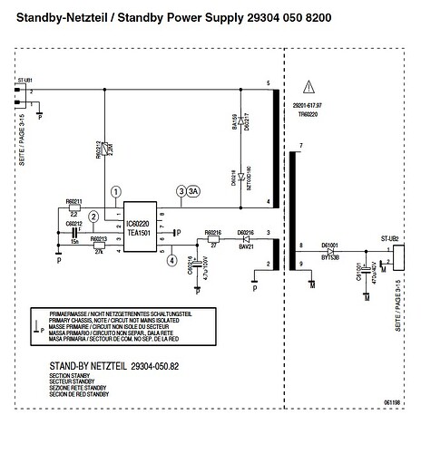

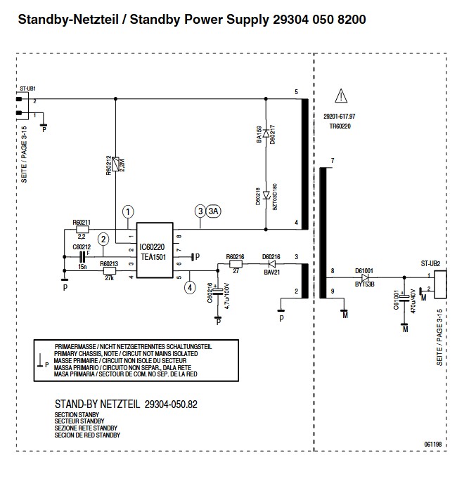

Pour ma part, je remplaçais systématiquement ce type d’alimentation par la version 293040508200, un module increvable basé sur le TEA1501 du DIGI Basic ++, fixé au radiateur à l’aide d’un support plastique et d’une vis. J’en avais obtenu quelques dizaines.
Si tu veux un support et une alimentation fiable, il doit encore m’en rester un exemplaire de chaque.
Mais attention : si tu choisis de réparer le TV avec le TEA 1501, sache qu’ensuite l’interrupteur risque de perdre sa fonction d’arrêt total. A ce moment-là, il sera temps que je t’explique pourquoi… et comment y remédier.
Bon dépannage, si vraiment, tu tiens à t’y attaquer.
