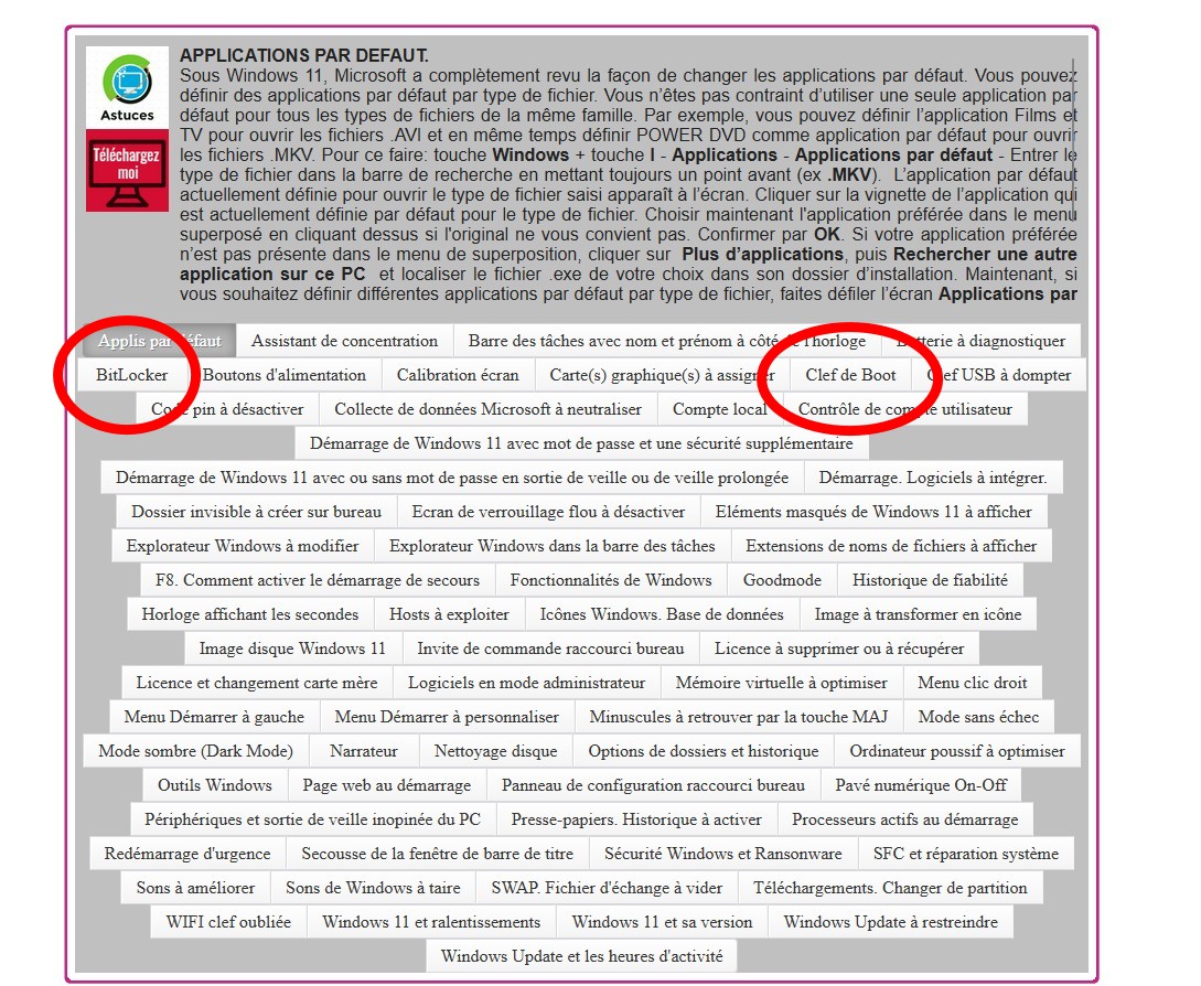

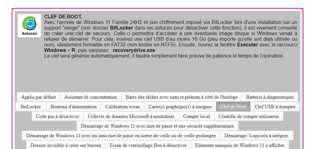

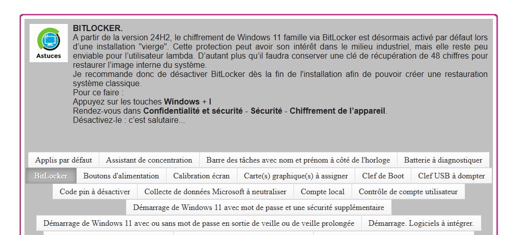

Avec Windows 11 Famille 24H2, l’installation sur une machine vierge active désormais par défaut le chiffrement BitLocker. Contrairement aux versions précédentes, où seule l’édition Pro en tirait parti, cette généralisation me semble peu utile pour un utilisateur lambda.
Il reste toutefois possible de désactiver cette option à la fin de l’installation.
Toutes les explications sont disponibles sur mon site, dans la rubrique Astuces tout en bas puis BitLocker de la page consacrée à Windows 11.
Pensez également à créer une clef USB de démarrage : elle peut s’avérer précieuse si Windows venait à devenir récalcitrant.

Effectivement, j’ai bien réussi à désactiver le cryptage inutile dans mon cas.

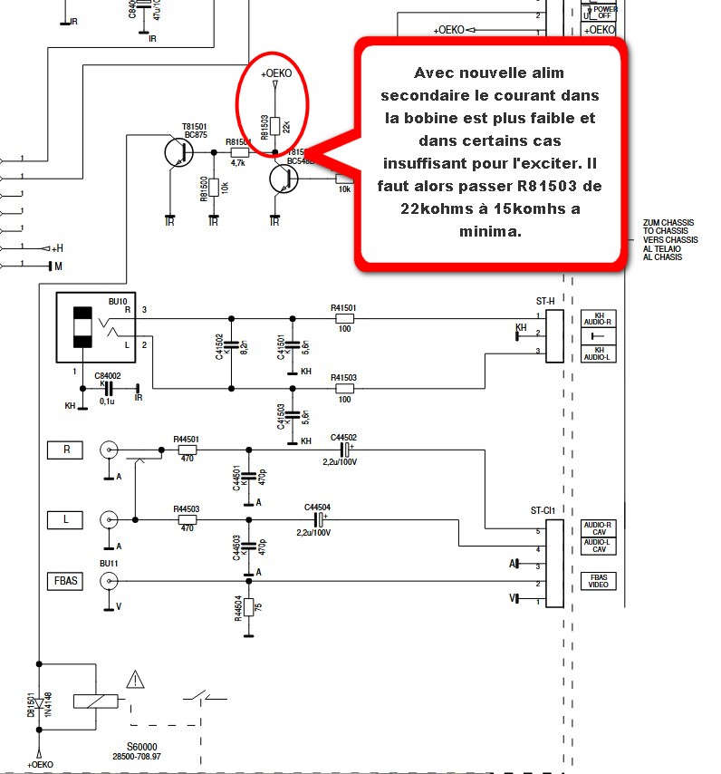

Merci pour ton module d’alimentation Eco et son support. Tout est installé sur le m70 280 idt LOGE.
Normalement, quand j’appuie 2 fois de suite sur la télécommande, l’interrupteur doit se mettre en position repos. Il ne le fait qu’une fois sur 5. Est-ce que ça a un rapport avec ce nouveau montage comme tu le laissais entendre, ou j’ai loupé un truc ?

Rebonjour Mircéa,
Effectivement, sur un DIGI5B, tu as eu droit à la toute première génération d’alim +Eco : 15 V quand tout va bien, et plus de 17 V (mais pas longtemps) quand ça se gâte. Il y a eu ensuite la même version, modifiée sur module. Enfin, une troisième version, bien plus fiable, est apparue, celle que tu possèdes.
Cette dernière délivre bien 15 V, mais à vide. Elle fournit un peu moins de puissance, ce qui fait que la sollicitation de la bobine de l’interrupteur Eco provoque une légère chute de tension, suffisante toutefois pour nuire à son déclenchement. Il suffit alors de modifier la résistance R81503 : passer de la valeur d’origine de 22 kΩ à 15 kΩ (voire un peu moins dans les cas limites), afin de ramener assez de courant dans la bobine de l’inter. Selon le téléviseur, cette résistance se trouve soit sur le module interrupteur, soit sur le module de commande.
