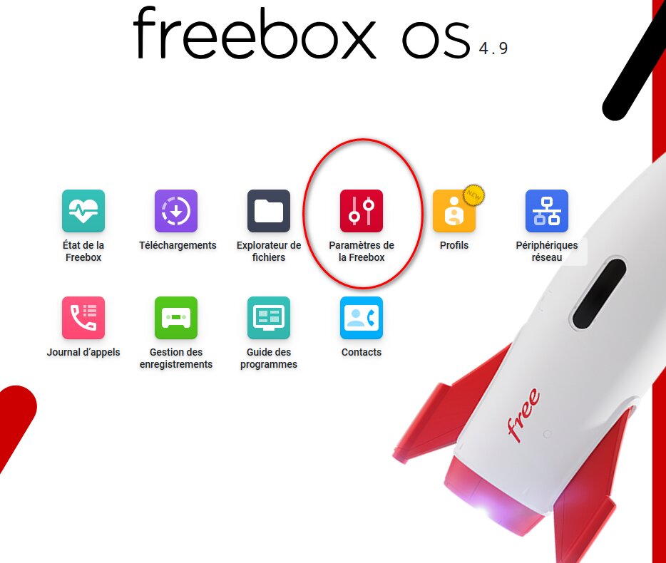

Rebonsoir Pierre,
Il me semble que vous m’aviez indiqué récemment, dans un courriel que je ne retrouve plus, que votre fille possédait une Freebox Révolution.
J’ai pu effectuer ce soir un test avec cette version. Il n’est pas logique de devoir activer une fonction non disponible à l’origine chez Microsoft en l’occurence l’éditeur de stratégie de groupe local via le raccourci Windows + R, puis de taper : gpedit.msc dans Windows 11 famille. J’ai donc annulé l’ordre d’activation des connexions invitées non sécurisées pour revenir à l’origine.
Le bon sens veut que la solution se trouve du côté de la Freebox. Si le niveau de sécurité de Windows est monté d’un cran, il doit l’être aussi coté box.
Je vous recommande donc de vous connecter à votre interface via :
http://mafreebox.freebox.fr
Il faudra entrer le mot de passe d’authentification fourni initialement (et, si vous ne l’avez plus, contacter Free pour l’obtenir de nouveau).

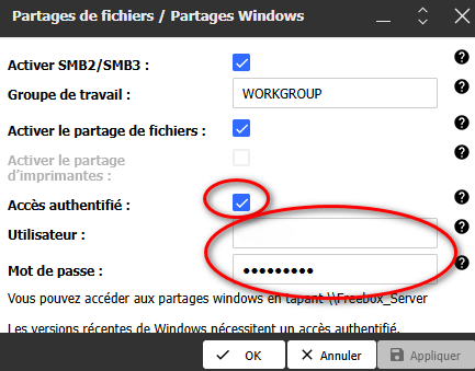

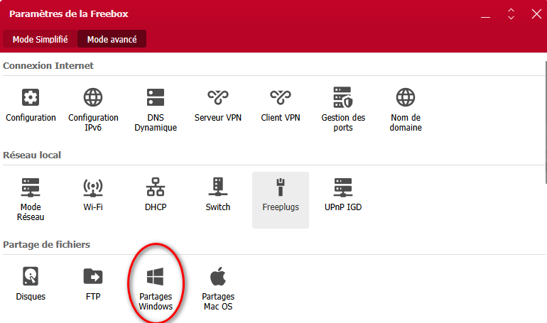

Ensuite, dans Paramètres de la Freebox – Mode avancé – Partage Windows – Partage de fichier / Partage Windows, cochez : Accès authentifié (les 2 autres cases doivent être aussi cochées)
Indiquez un utilisateur
Définissez un mot de passe
Puis cliquez sur Appliquer et OK.
Sous Windows 11, n’oubliez pas d’activer le partage réseau et de créer un raccourci bureau (clic droit) vers la Freebox depuis l’explorateur de fichiers, en utilisant : \\freebox_server via l’explorateur de fichiers.
A la première connexion, il vous suffira de saisir l’utilisateur et le mot de passe définis ci-dessus et de cocher la case pour mémoriser les informations.
Il est possible que de futures mises à jour Windows modifient encore ce comportement, mais pour l’instant cette méthode fonctionne. Elle est d’ailleurs sans doute transposable aux box d’autres opérateurs.
J’ai testé la configuration sur deux portables et une tour, aussi bien en Wi-Fi qu’en Ethernet. Le résultat est concluant ; seul le Wi-Fi demande quelques secondes supplémentaires d’authentification lors du démarrage.
