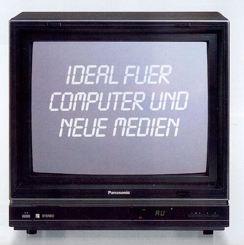

Sur la revue Panasonic allemande de 1988, il apparait ce téléviseur TX C22 DR de 55cm stéréo qui ressemble énormément à du Grundig, peux tu le confirmer et l’identifier s’il te plait ?

J’en ai eu un!!!
Il ressemble à un Monolith 55 cm mais la ressemblance s’arrête là : dedans c’est du pur Panasonic, 55 cm multi standard stéréo (A2 et par peritel) avec une vitre Anti-reflet…
TV datant de 1988-1990, chassis Alpha 2 ou dérivé (presence d’un afficheur deux digits pas d’OSD)
Bons châssis, quelques pannes d’alimentation, un transfo THT en court jus, une panne récurrente de Bu ligne (condo chimique de base de destockage faiblard provoquant une mort lente du dit BU)

Merci pour votre réponse. Ce téléviseur prêtait réellement à confusion, tant il rappelait un Grundig.

En l’occurrence, ce téléviseur vendu pour le marché belge était uniquement Pal B/G stéréo A2 (analogique) , la reference du Hitachi est CPT 26xxxx, en France c’etait CST xxxx, pour Secam. Les pal secam français etaient des CST 26xxxx P/S.
Ce tv Hitachi 66 cm stéréo a châssis F11 apparenté à un ICC35 fonctionnait sans problème sur le reseau câblé belge côté wallon (Vhf bande 1,3, et l’interbande, l’UHF presentait je pense un affaiblissement lineaire trop elevé et compliqué à compenser sur les réseaux câblés majoritaires en Belgique.
Beaucoup de Hitachi à partir de 1983/84 étaient équipés de chassis Salora H, J, K, L, M… Puis des chassis Nokia : euromono, euro stéréo 1,2, Mono ou stéréo plus, euro-digi…
En principe en France ils étaient souvent multistandards et Pal Secam automatiques en vidéo. Du moins je n’ai plus souvenir d’avour vu des Hitachi chassis Salora Secam L L’ uniquement.
J’ai eu l’occasion de réviser des tv Hitachi 100% Hitachi, j’ai dans mon stock de tv vintage en parfait état de marche après réparation un gros 66cm de 1980 a télécommande, 819 lignes et 625 lignes Secam ELL’ et un 51 cm manuel de 1982. Les deux récupérés sur le bord de la route ont eu besoin d’une réparation mineure (un condo chimique haute tension a remplacer) suivi d’un réglage général pour repartir d’aplomb avec une superbe image.
Symptômes du gros tv : image blanche avec bavures de couleurs sur la droise, une vingtaine de lignes blanches visibles sur l’image (allers lignes pendant les retours trames).
Chimique haute tension du 200V sur platine ampli vidéo Trc.
Le petit : une vingtaine de lignes pointillés de couleurs obliques couvrent l’image (aller lignes pendant le retour trames). Chimique haute tension sur la section THT sec.
