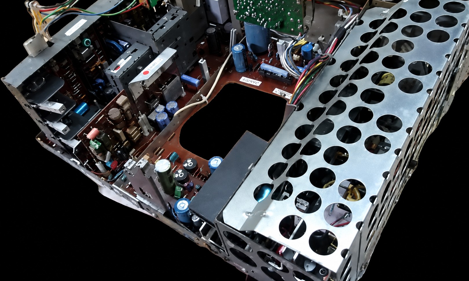

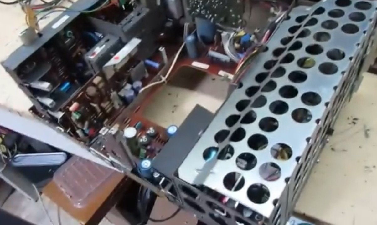

Salut RVB
Pour la photo de chassis demandé CVC 20 ITT de 76, je n’ai pas. Mais tu as la video sur youtube : https://www.youtube.com/watch?v=y6REtZY3cYY
j’en ai extrait une image dégueulasse, j’en suis désolé.
Mais au moins tu as quelque chose à te mettre sous la dent. Mircea
Bonjour et merci Mircea,
Tu m’évites d’avoir à chercher, et je t’en remercie.
Il m’a suffi de demander gentiment à l’IA de m’optimiser ton image pour obtenir ceci :
On a beau critiquer l’intelligence artificielle, mais ce qu’elle m’a produit en 8 secondes, aucun logiciel n’est capable de le faire et encore moins un graphiste. Et comme j’ai besoin que d’une petite résolution, c’est parfait.
Ce châssis est aussi facile à trouver qu’une maternité de pucelles…
J’ai désormais mes trois photos de châssis allemands pour ma page italienne. A charge de revanche Mircea.
