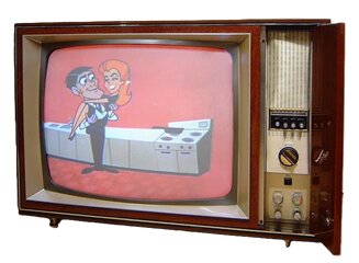

Concernant ce tube couleur, la doc fournie est celle du Mazda-Belvu dont nous avions parlé il y a longtemps sur CAB3, et qui donnait des couleurs vraiment très sympa… Très bon souvenir de ce tube et de ce TV, malgré sa construction et son schéma « usina à gaz » comparé à TVC5 par exemple !
Ce tube 56cm à coins un peu arrondis est celui de la photo en bas à droite de ton article sur CAB3 sur ton site. On devine que les couleurs reproduites sont vraiment sympa. C’était en plus un très beau téléviseur en marque « Pathé-Marconi » (celui de la photo)

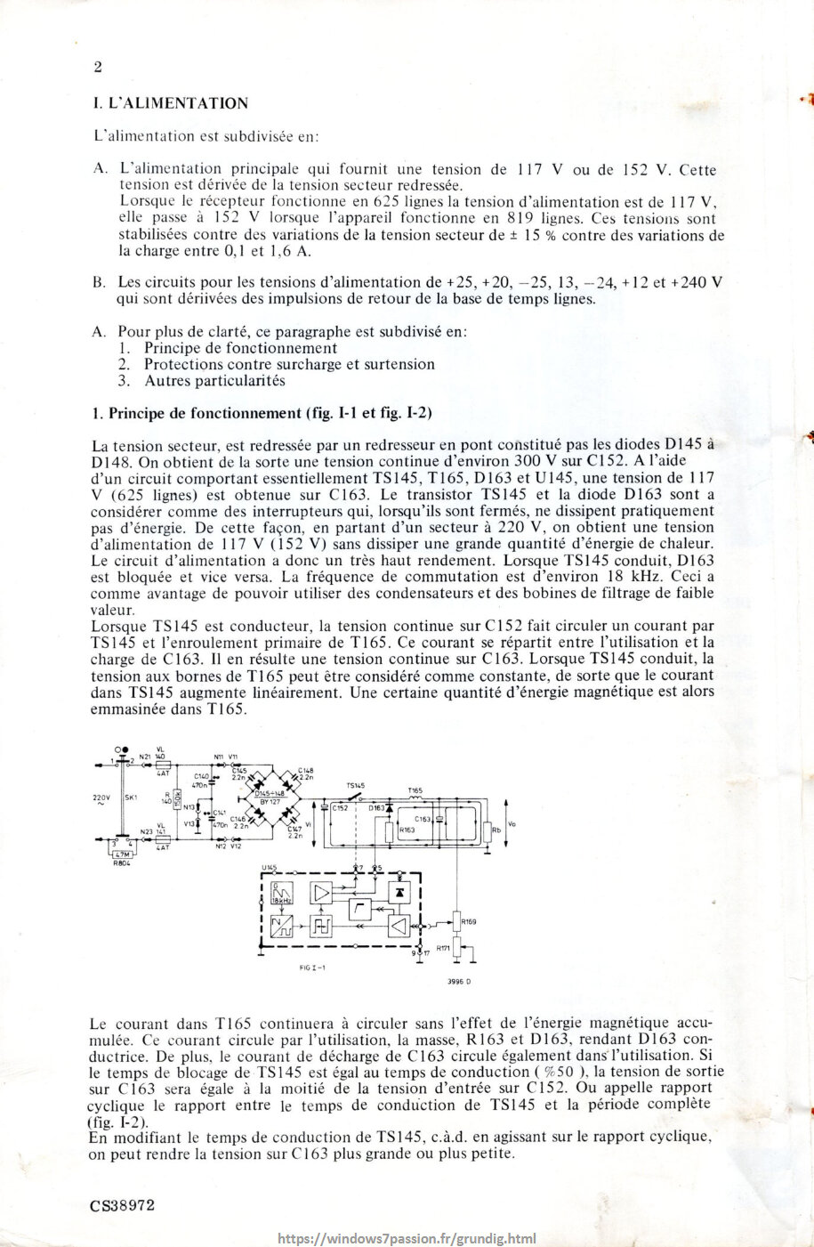

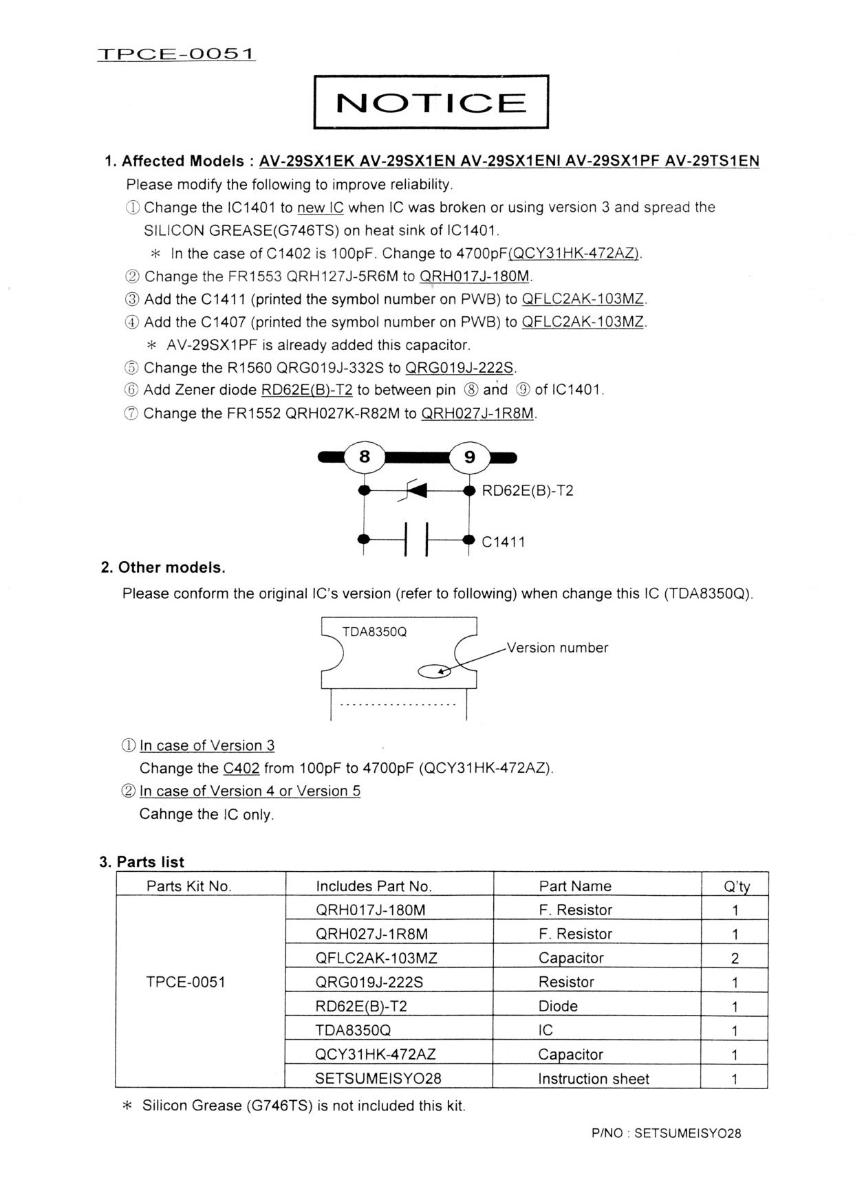

Il m’a notamment transmis une note technique sur le TDA8350 que je ne connaissais pas. Ce circuit intégré de balayage trame aurait presque mérité d’être vendu au rayon barbecue tant il a fait parler de lui… Je vais traduire ce document et le mettre en ligne prochainement. On trouve encore ce composant sur de nombreux châssis à tube cathodique à partir des années 1990.
Tu as d’ailleurs raison : j’avais indiqué que le châssis K9 utilisait une alimentation à découpage (châssis froid), alors qu’il est en réalité équipé d’une alimentation primaire non isolée à régulation série (mains-derived series regulated supply), donc sans transformateur d’alimentation et forcément à châssis chaud. Philips ne passera au véritable découpage secteur que sur des générations de châssis plus récentes.

Si je ne dis pas de bêtises, l’alimentation du K9 est bien une alimentation à découpage sans transfo, avec une self et un découpeur série… Effectivement châssis chaud non isolé du secteur…
Je connais très bien cette alimentation, l’ayant étudiée de fond en comble sur un TP en électronique de puissance lors de ma maîtrise…
J’ai bossé sur l’alimentation de KM2 (châssis multistandard Pal/Secam) qui est dérivée de cette alimentation à découpage.
Rebonjour Prad,
En fait, cette note sur le TDA 8350 Q concerne un châssis JVC JA de 1997 que je ne connais absolument pas. J’ai regardé les différentes modifications proposées. Elles concernent uniquement les versions 3 (Y) du circuit intégré. Je n’avais en stock que des versions 5 (Y), pour lesquelles ces modifications n’avaient plus lieu d’être.
Le double signal d’entrée intégrait toutefois un condensateur
JA_chassis_AV-29SX1.pdf (1,6 Mo)
spécifique que Grundig ne câblait pas, ainsi qu’une sécurité supplémentaire par diode Zener entre l’alimentation +45 V (broche 8) et la sortie trame broche 9. Il était primordial que cette tension de 45 V ne dépasse jamais sa valeur nominale, ce qui pouvait parfois arriver sur les châssis Grundig.
Mais si le TDA8350 fonctionne déjà proche de sa limite thermique, ces corrections n’améliorent que peu la fiabilité. La seule véritable solution aurait été d’augmenter significativement la surface du radiateur, voire de ventiler directement l’IC. Alors quand il gérait aussi la commande Est/Ouest sur des 70/72/84 cm, c’était souvent la fête au village…
Un composant à vendre au rayon barbecue… Il faut reconnaître qu’il nous aura bien fait vivre, celui-là ! J’ai connu des solutions Philips nettement plus robustes.
Je te joins les éléments pour information et je referme cette parenthèse.
RVB
Pour information chez Philips Semiconductors la lettre Y qui suit le N° de version du chip signifie « Yellow » (jaune), ce qui veut dire que cette version n’a pas encore subi tous les tests de fiabilité à long terme, c’est en quelque sorte une version de présérie.
Lorsque tous les tests ont été passés avec succès, il n’y a plus de lettre derrière le N° de version.
Bonjour Hervé bis,
Toi, le grand spécialiste Philips France, tu connais sans doute aussi les châssis hollandais K9 et KM2.
Est-ce que, selon toi, il s’agit de véritables alimentations à découpage de première génération, ou plutôt d’une alimentation primaire non isolée à régulation série (mains-derived series regulated supply), donc sans transformateur d’alimentation ?
J’ai interrogé six anciens de la profession en Europe : trois me répondent « alimentation à découpage » (dont David), et trois « alimentation primaire à régulation série »…

Hervé les châssis KM2 n’étaient pas isolé du secteur, à régulation série j’en ai dépanné plusieurs a l’époque en Lorraine . Très bon bouleau sur Philips et tout l’ensemble .Bravo.
JL
Salut Jean louis (@biquet1), voila ma definition : Contrairement à une idée répandue, le KM2 n’utilise pas d’alimentation à découpage, mais une version primaire non isolée à régulation série (mains-derived series regulated supply), donc sans transformateur. Techniquement, ce n’est par conséquent pas une alimentation à découpage au sens moderne (SMPS). Philips ne passera au découpage secteur que sur des châssis ultérieurs. Et donc idem pour le k9.

Je considère que si ce n’est pas une alimentation dissipative à transistor ballast, elle est forcément à découpage (dans le sens littéral), donc c’est cette appellation qui me semble plutôt la plus appropriée.

Bonjour Hervé,
Philips hollande a privilégié le prix et le poids des tv avec des alims reliées au secteur.
Philips Radiotechnique France a privilégié la sécurité avec de gtos transfos en C sur tvc4.
