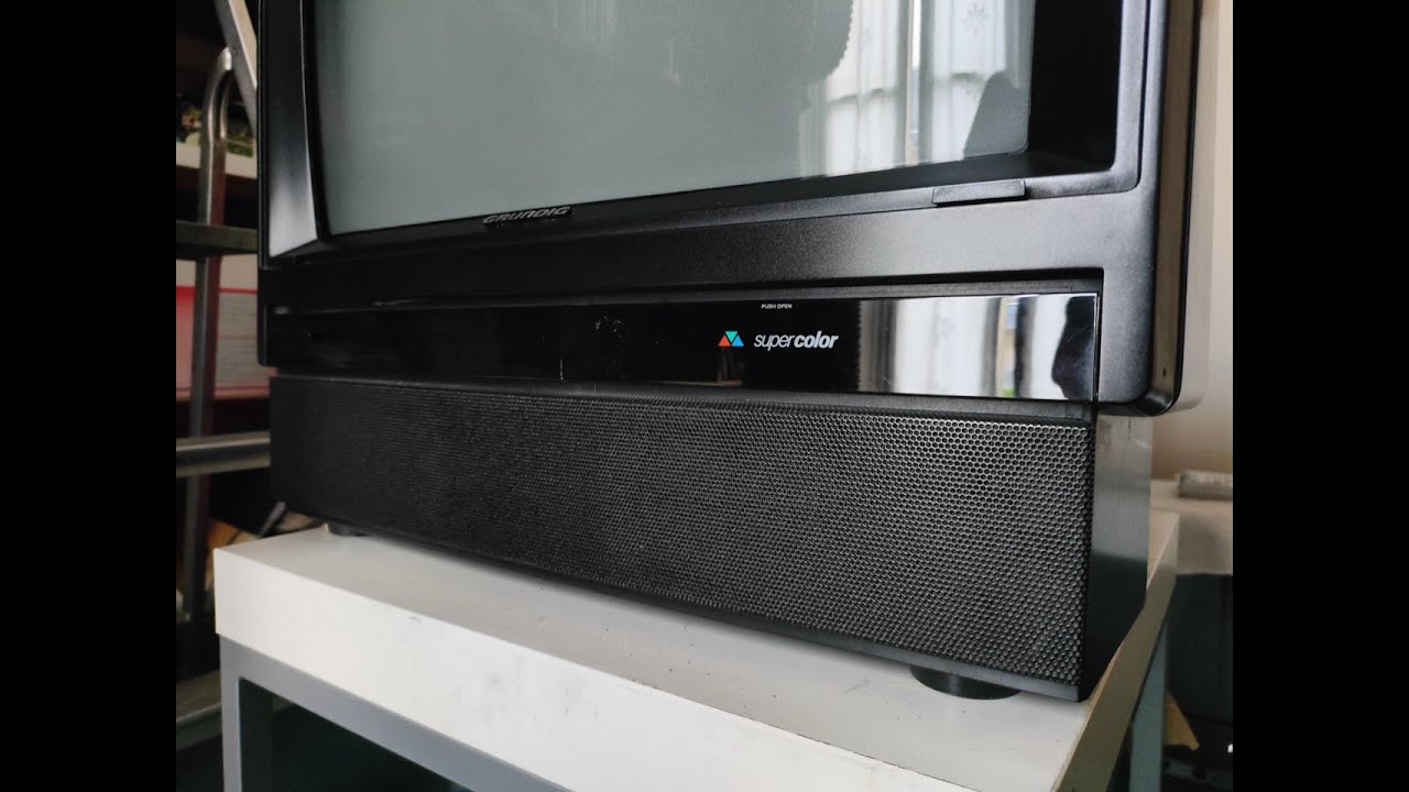

Pour les aficionados des anciens châssis Grundig, voici une vidéo sur Youtube d’un Tv Monolith 55cm M 55 575 italien. Sauf qu’en y regardant de plus près, ce n’est pas un M55 575 Multi vendu en France en 1990 avec châssis CUC 4620. C’est une évolution avec un module FI non multi. L’alim n’est déjà plus à base de TDA 4601 mais de TDA 4605 avec optocoupleur à coté pour la régulation. C’est donc un châssis CUC 5820 très rare en France. Grundig a toujours eu l’art de nous pondre des séries différentes. Même le service doc technique en France ne savait pas toujours les identifier… Moi à la frontière belge, je m’arrachais les cheveux! Je vous mets le lien de la doc des CUC 4620 à 5891 et plus spécifiquement de l’alim…
Ces châssis CUC 4620 et CUC 4635 étaient vraiment agréables à dépanner. Le luxe des processeurs maitre + esclave. Le uP esclave permettait d’arrêter totalement l’alimentation à découpage en veille, soulageant la majorité de l’électronique. La seule alimentation présente en stand -by de 15V, très simple, était fiable. Même si le montage avec une LED en série paraissait osé!!!

Le premier Monolith à proposer un 55cm Philips 110° à masque Invar qui allait flinguer les TEA 5101 A à l’extinction à répétition. Mais un tube increvable.
j’en avais d’ailleurs acheté un… Il a duré 25 ans. Nostalgie!
