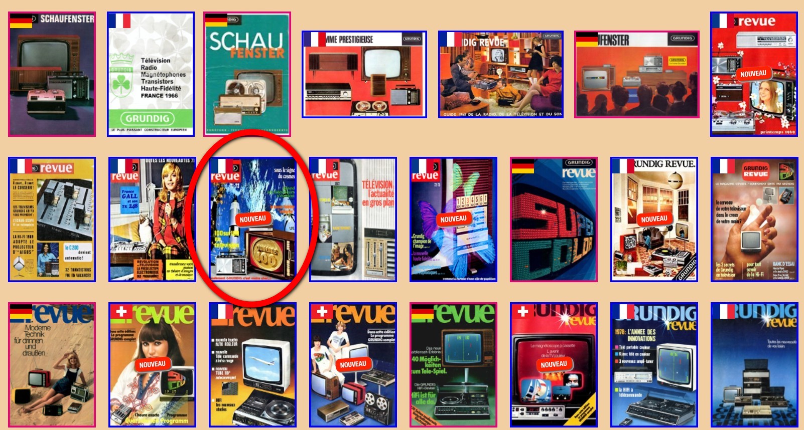

J’ai oublié de vous indiquer hier la mise en ligne récente de la rare Revue Grundig France 1971/72. Son format atypique a rendu la numérisation plutôt laborieuse (2 jours de restauration) !
Vous y retrouverez le TVC 4 sous la référence T1200, unique téléviseur Grundig couleur SECAM produit par La Radiotechnique à cette époque, ainsi que toute la gamme audio respectable du constructeur au trèfle.
Elle est disponible en PDF et en HTML ici :
