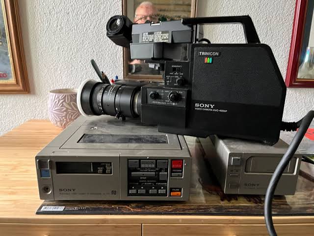

le camescope Grundig FAC 1900 FR était construit par Grundig ?
Non, la caméra (pas camescope) FAC 1900FR n’a pas été conçue ni fabriquée par Grundig, mais sous-traitée en OEM au Japon sur la base des châssis Sony de la série HVC-3000 / HVC-4000 Trinicon.
Au début des années 1980, les constructeurs européens ne maîtrisaient pas l’industrialisation des caméras couleur portables à tube, même si l’ingénieur pionnier Walter Mayer avait lui-même conçu et bricolé en studio une toute première caméra de télévision artisanale pour Max Grundig au tout début des années 1950, bien avant la fabrication des premiers téléviseurs de série.
Grundig s’est donc contenté d’acheter cette plateforme japonaise et d’y apposer sa marque, sa sérigraphie Super Color et une connectique adaptée à ses enregistreurs portables Video 2000 afin de commercialiser rapidement un ensemble complet face au VHS et au Betamax. Une stratégie d’approvisionnement asiatique qui s’est généralisée par la suite avec l’ère des caméscopes, où Grundig a massivement fait appel à Panasonic, Hitachi et JVC pour le VHS/VHS-C, tout en continuant de s’appuyer largement sur Sony pour ses propres standards (Video8 et Hi8).
