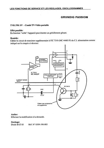

Si j’ai bien compris ton courriel, il te faut pour l’école des informations sur les points suivants : le problème du MTP 3055E qui claque depuis le début, le bruit étrange en veille, et une méthode de dépannage de l’alimentation pour la génération de TVR 5530 Grundig Philips. Rien que ça… Un appareil qui est à la cave depuis des années ne doit pas être en très bon état côté lubrification de la mécanique. Il y a encore beaucoup de cadavres comme ça ???
Voici les détails :
La modification pour la destruction du MTP 3055E concernant le 5V (5D1) suite aux décharges statiques : ici.
La modification du grésillement en veille directement sur l’IC d’alimentation : ici.
