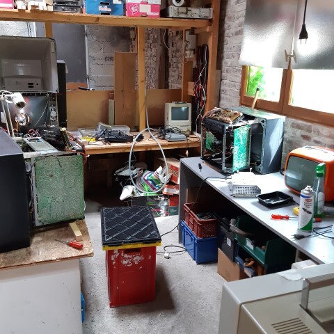

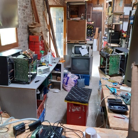

Bonjour, les Grundings je détestais supercolor et autres souvent des grille pains c’etait cramé dedans ; là je viens de réparer une serie de moniteur barco milieux années 80(grill kebab comme je les appelles faut dire que beaucoup ont largement plus de 100000 heures de services) .Pour les grundings à thyristors la commutation 819 625 faisait aussi claque les thyristors.Je préférais quand même les philips ,telefunken .Sony et autre marques asiatiques on mes les refilait souvent .quelques photos de mon atelier sur ces 3 derniers mois, amicalement tous wilfrid (vous pouvez aussi me voir sur mon facebook wilfrid jacquemoud)
20240501_143303 (Small)
20240501_143350 (Small)
Bonjour Wilfrid, et félicitations pour cette renaissance de Barco. Tu as tout à fait raison à propos des châssis carbonisés des années 70 chez Grundig. Ils ont récidivé plus tard, notamment avec les modèles 100 Hz, comme le DIGI 5B et le DIGI 6, qui auraient très bien pu être vendus au rayon barbecue. Heureusement, certaines générations étaient plus respectables.

bonjour,Merci c’est gentil , alors pour les barco j’en ai remis en services plus de 15 et environ 8 c’etait vraiment des morts vivant j’ai du faire avec de la piece de recup je n’avait pas assez de tripleur en réserve mais il y en avait qui avait entre 5 et 6 pannes je les aient entirement dessosé pour les netoyyer evaluer si le circuit im:primé et la stucture valiat le coup puis je je me suis mis a les restaurer en partie pour certains mais j’y ai passé un nombres d’heures plus que déraisonnable pour les 15 barcos je dirais surement plus de 250 heures…Trouver ce qui clochait en soit souvent était rapide mais les interventions longue surtout que je n’ai plus ma forme d’antant j’ai eu 4 moniteurs ou j’ai vraiment souffert car panne intermitente ou a froid et pas mal provenant aussi de rouille humidité accumulé avec ionisation sur la moitié des tetines .2 tube m’on fait aussi des blagues…bonne journéee amicalement,wilfrid
