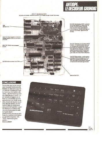

Antiope chez Grundig France en 1983.

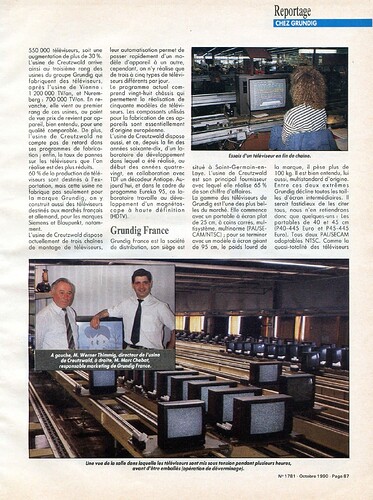

Visite chez Grundig à Creutzwald en 1990.

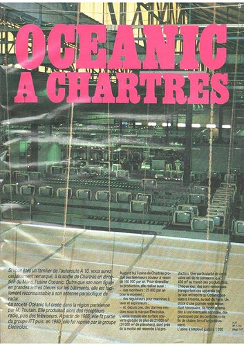

L’usine OCEANIC a Chartres en 1985. N’est-ce pas mon cher Jacques… @kiki37
