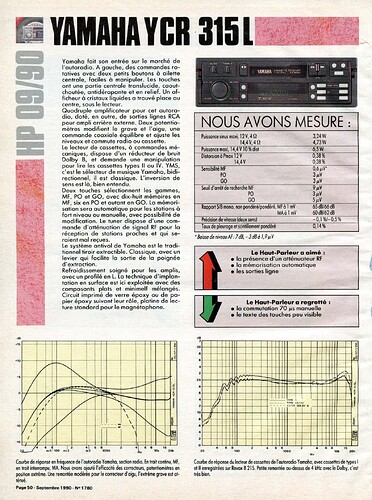

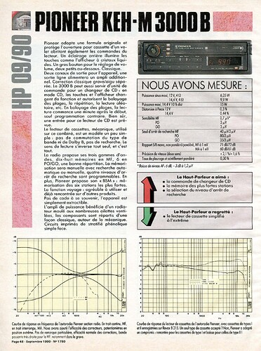

Je vous laisse consulter le dossier sur les autoradios de 1990 (le Haut parleur).
Version PDF :
HP1780_09-1990.pdf (16,0 Mo)

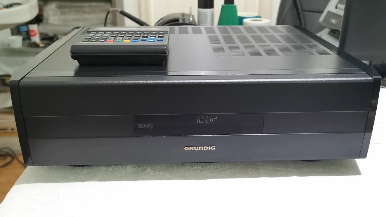

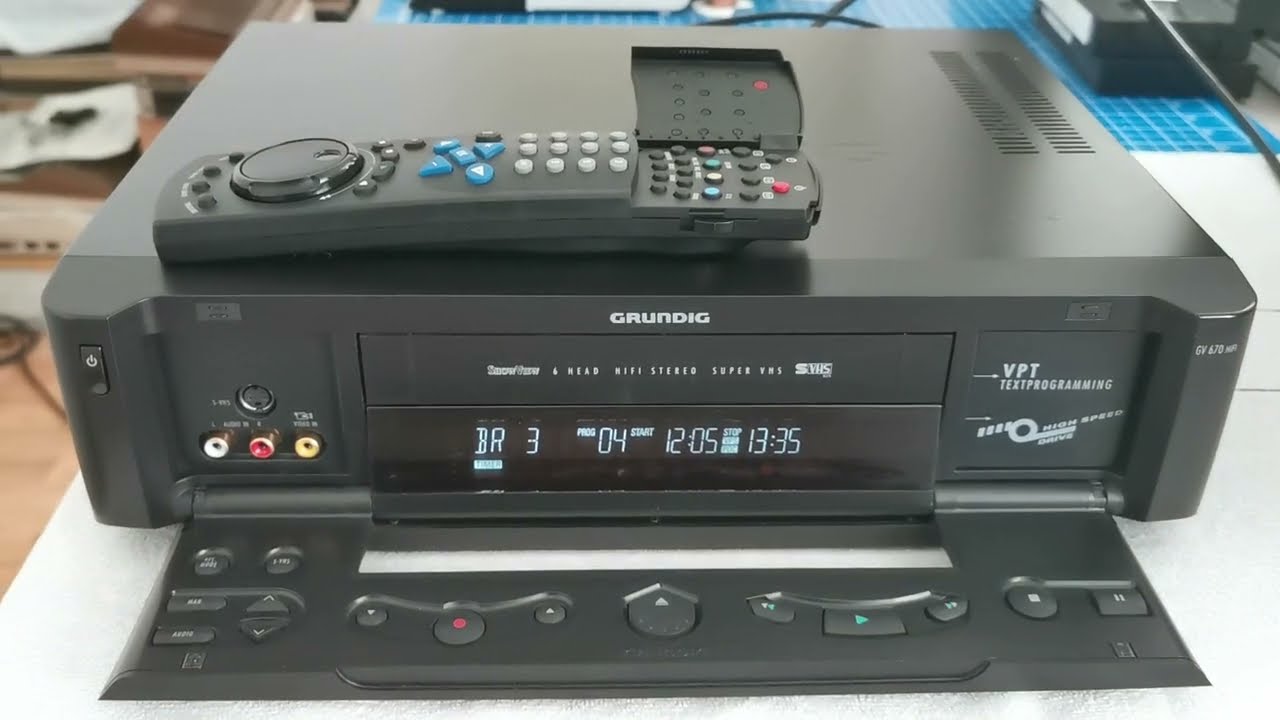

Et voici le S-VHS GRUNDIG, jamais commercialisé en France, car il n’ y a pas de SECAM France (divisé par 4), donc vision en noir et blanc en HIFI STEREO (si la K7 est HIFI STEREO) :
Ces modèles HIFI ne me plaisent pas tellement, je préfère les VHS HIFI PAL, et les S-VHS HIFI PAL, seulement avec lecture NTSC avec plusieurs vitesses NTSC
Les K7 VHS SECAM France ont une couleur tellement immonde que je préfère les voir en noir et blanc avec ces appareils
Toutefois, ces HIFI PAL (S-VHS ou VHS), passent en couleur avec le MESECAM (SECAM OST ou SECAM DDR)
Bonjour Baisin,
Les modèles Grundig (avec l’excellente mécanique Panasonic que tu retrouves sur ton SVHS) VS 545 Euro HIFI (1989)
et VS 665 Euro HIFI (1990)
ont bien performé en lecture SECAM, mais la qualité s’est malheureusement détériorée par la suite. Un VHS reste un VHS avec ses 240 lignes si je me rappelle bien. Heureusement, tu n’as jamais eu l’occasion de tester le GV 940 Euro HIFI (2000).
Ce modèle, fabriqué par Sharp, offrait une qualité d’image plutôt médiocre, surtout en PAL, sans possibilité d’amélioration, un comble ! Avec reprise du produit en cas de plainte.
J’ai maintes fois demandé un SVHS en France lors de mes visites au showroom Grundig rue Marcel Pourtout à Rueil-Malmaison. Malheureusement, nous étions considérés comme un marché « non porteur ».
RVB
C’est effectivement dommage qu’il n’y ait pas eu de S-VHS SECAM natif car c’est le SECAM qui aurait le plus bénéficié de la séparation luminance / chrominance de bout en bout.
