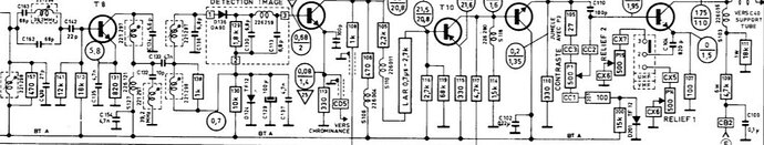

Tu veux dire une LàR chroma, je pense ? :wink:
Je dirais plutôt de 330 à 470 ns (durée des lignes Philips pour PAL ou SECAM, la plus courante était 390 ns), pour le NTSC c’est sans doute plus long. :wink:
Sur le châsiss 5212, elle est de 0,7 µs
Sur l’Océanic base 1614, elle fait 0,56 µs
Sur le CBB6 Thomson, elle est de 0,47 µs
.:wink:
Est-ce des appareils à tubes (sauf le CBB6) ?
Parce que du temps où j’étais chez RTC (à partir de 1974) je n’ai pas vu de LàR >470 ns.
Il n’y avait plus de chroma à tubes à cette époque.
De toute façon la durée de la LàR est un compromis pour faire coïncider le mieux possible les transitions luma et chroma, en SECAM cela dépend aussi de la réalisation de la désaccentuation.
Non, je parlais bien de luminance :wink:

Ce sont tous des téléviseurs avec luma et chroma à transistors et balayage à tubes :wink:
châssis 5212
Bonjour, sur le TVC5 Philips SECAM, la LAR luminance est de 620 ns (vérifié sur le schéma). C’est très élevé, mais c’est du à une circuiterie luminance de grande bande passante, induisant un retard élevé dans la Chroma…
