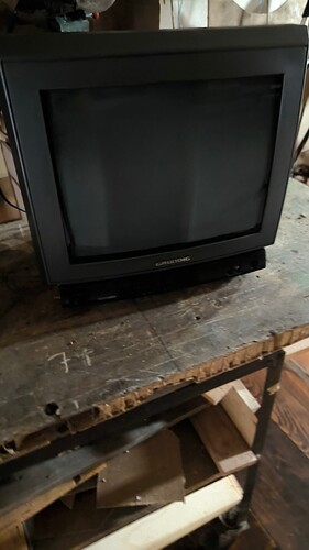

J’ai récupéré un Grundig P40-445 Euro. Pas d’image, rien, sauf un petit bruit régulier (comme un insecte).
Par où devrais-je commencer ?
L’étude de son alimentation est disponible ici
Quel est votre niveau en dépannage ?

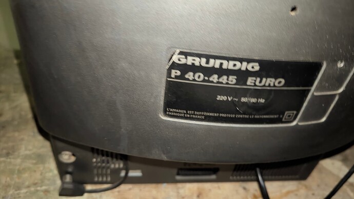

Serait-il possible d’avoir quelques photos : la façade, la fiche signalétique au dos (avec le numéro de série), ainsi que le châssis capot ouvert, s’il vous plaît ? Selon l’évolution de sa construction, les indications pourraient différer.
Normalement, il s’agit d’un CUC 4400FR.
Le bruit que vous décrivez ressemble-t-il à un tic-tic-tic ?
Avant de démonter le téléviseur, voici une procédure simple à suivre :
Dans ce cas, un CUC 4400 devrait normalement démarrer en veille, avec le voyant rouge allumé ou un seul DIGIT affiché selon la version. Si le voyant s’allume sans clignoter, cela indique une alimentation « vivante ». Il serait alors utile d’ouvrir le capot et de mesurer les tensions aux secondaires, en suivant le schéma ci-dessous (les valeurs seront légèrement différentes, mais dans les mêmes proportions) :
Pour lever le doute sur l’alimentation, vous pouvez débrancher le connecteur du déflecteur et brancher une ampoule de 220V 60W (si vous en trouvez) aux bornes du condensateur C682 100uF 250V. Si elle s’allume, le bloc d’alimentation est définitivement hors de cause.
Si les tensions sont correctes, le balayage ligne pourrait être en cause. Voici quelques étapes à vérifier :
Avec les informations actuelles, il m’est difficile d’en dire plus.

Merci de votre réponse rapide !
Je suis relativement un débutant sur les écrans cathodiques, par contre, je me débrouille bien sur l’électronique en général. Cependant, je suis un grand fan, et c’est pour ça que je les récupère.
Je ne serai pas en mesure de tester vos conseils ni de vous envoyer des meilleures photos avant dimanche ou lundi, mais je peux cependant répondre à vos questions.
Je commencerai à inspecter le circuit début de semaine prochaine et je reviendrai vers vous à ce moment-là.
Bonne soirée
LK

La photo du dos ne m’indique pas le numéro de série ![]()
