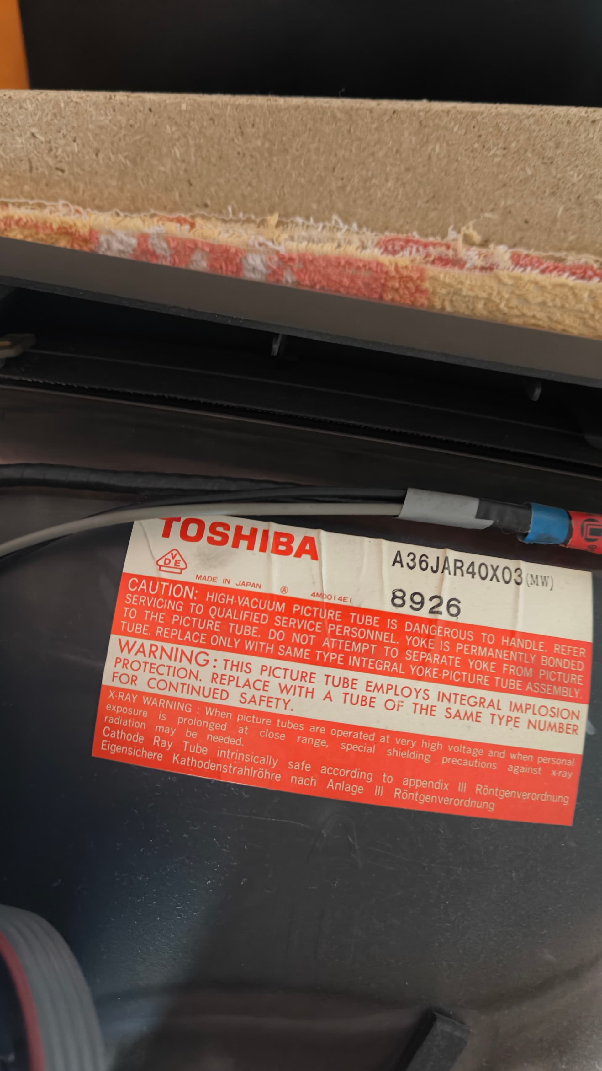

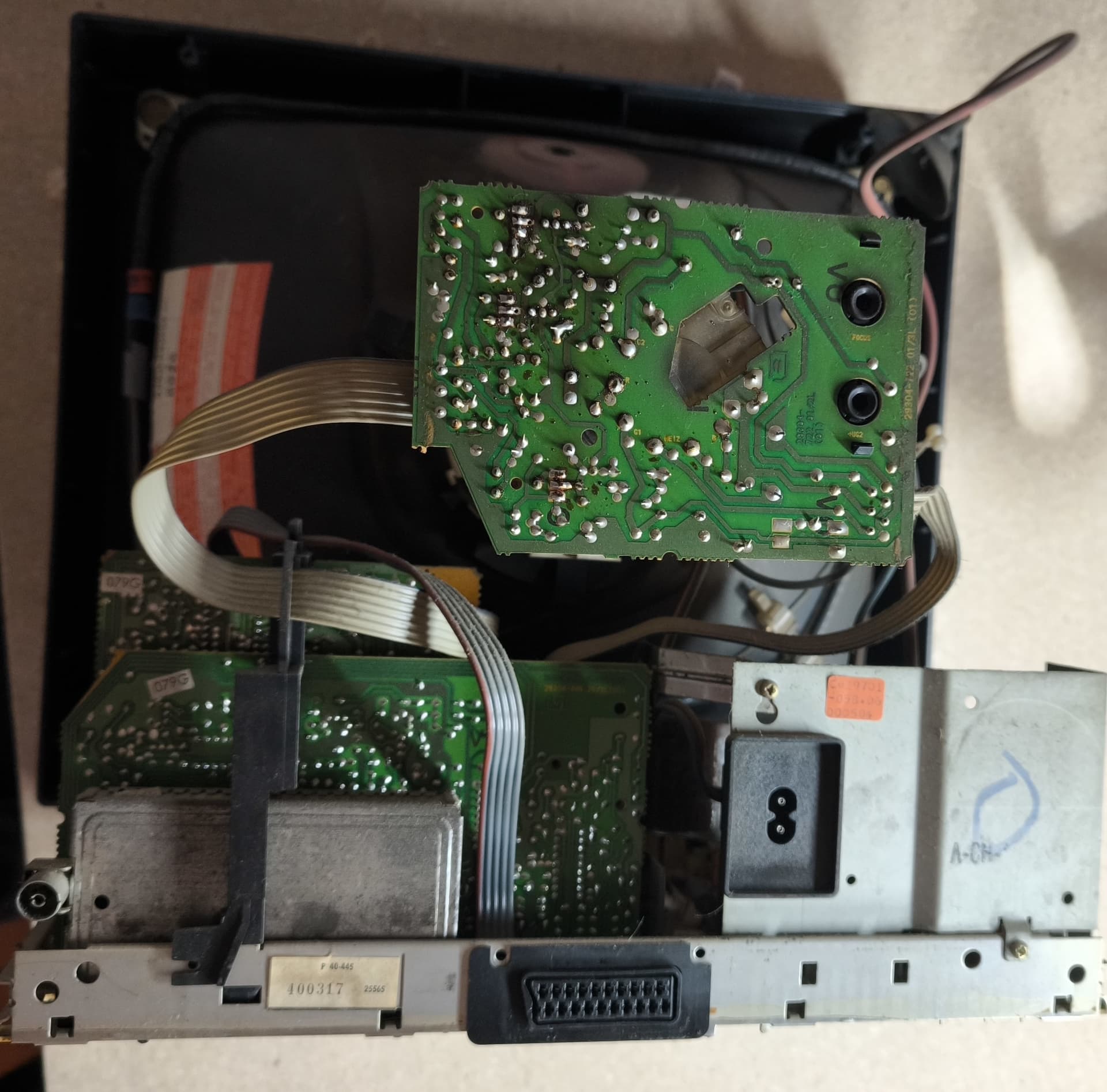

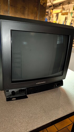

Je me suis mis au travail comme promis. Le démontage s’est passé sans encombre (enfin je crois) : j’ai retiré les quatre vis, déchargé méthodiquement le tube cathodique (pas d’étincelle), débranché les quelques connecteurs qui retenait le tout ensemble, et finalement, j’ai sorti la carte mère.
Pour l’instant, je ne vois pas de signes évidents de dysfonctionnements.
J’ai mesuré la tension aux bornes de C626 et j’ai trouvé 0V de charge résiduelle. Je ne suis cependant pas certain de ma mesure : cela me paraît bizarre puisque la TV avait été encore mise sous tension fin août.
Je suis d’ailleurs étonné qu’il y ait si peu de condensateurs électrolytiques. Pouvez-vous me confirmer que seuls les cylindriques sont de ce type ?
Demain, j’établirai la liste des condensateurs à changer et je passerai commande.
Bonne soirée
LK
Bonsoir, il serait judicieux de faire quelques mesures avant, tout de même.
Je suis en famille et je ne peux pas développer plus ce soir, désolé.
Je reviens vers vous demain.
Bonne soirée
RVB
Vite fait avant de rejoindre ma famille
Ce Tv n’a pas l’air d’avoir tourné des masses.
Il faudrait avant tout vérifier les deux fusibles (cartouches noires) respectivement de 2.5AT et 800mAT en version TR5. Attention, ils ne sont pas équivalents à des fusibles en verre 5x20 tempo qui ont un temps de fusion plus court. Ils sont remplaçables à l’identique !!!
Il n’est pas nécessaire de commander quoi que ce soit en composants passifs avant d’avoir fait quelques mesures. Si vous avez 0V sur C626, il faut savoir si la tension secteur arrive au moins au pont de diodes.

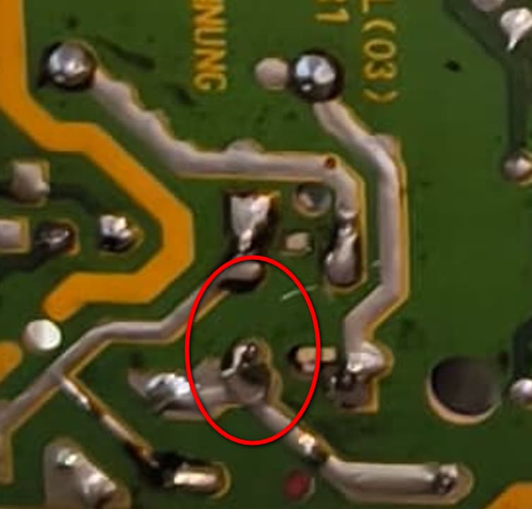

Je vois mal sur la photo, mais autour de l’inter, ça ne me parait pas très bien soudé.
Dites moi jusqu’où la tension secteur arrive, si elle passe le cap de l’inter, de la self de filtrage et du pont de diodes ?
Bonne soirée
RVB
Rebonsoir,
C’est parfait, je vous dis ça demain, je suivrai la procédure du manuel de service. En attendant, SI 601 et 624 ont de la continuité.
Bonne soirée
LK

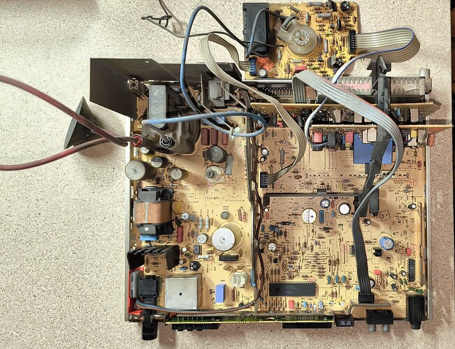

Voici mes avancées (ou pas) de la matinée.
  • J’ai refait par précaution les soudures douteuses.
  • J’ai vérifié : le C626 reçoit bien du courant : interrupteur en position marche j’ai dans les 330v.
  • J’ai regardé la tension du pin 6 de l’ic comme indiqué sur le manuel de service, j’ai entre 1.4 et 1.8 v variables. Mais, je suis allé un peu vite et j’ai fait une bêtise, j’ai (je crois) court-circuité les pins 5 et 6 avec ma broche de mesure, et c’est SI 624 qui a pris. J’ai toujours les mêmes tensions aux endroits précédents, mais plus de bruit répétitif.
Je dois donc mettre en pause mes expérimentations pour l’instant, dans l’attente du remplacement de ce fusible.
Est-ce que ce modèle conviendrait ?
C’est ce qu’on appelle faire un pas en avant et deux en arrière !
Si le TDA 4605 a été « chatouillé », il est impératif de le remplacer avant toute autre intervention. Veillez à ne pas utiliser de TDA 4605/3, comme cela a été mentionné précédemment. Il est aussi recommandé de changer le BUZ90A.
D’après votre description, il semble que l’alimentation « battait ». Pour trouver la cause avec précision à distance, il faudrait presque l’assistance de Madame Soleil, au rythme où vont les choses…
Concernant le fusible défectueux, à l’époque de Grundig, il était impératif pour les stations de le remplacer par une cartouche TR5 de marque allemande Schurter, qui possédait un temps de fusion spécifique. Après 34 ans, il m’est difficile de dire ce qui pourrait le remplacer exactement. A défaut, essayez avec ce que vous avez sous la main. Utiliser un calibre légèrement supérieur ne provoquera pas un incendie.
Disposez-vous d’un oscilloscope ?
Une fois les éléments mentionnés remplacés, il sera nécessaire de débrancher le connecteur du déflecteur pour isoler l’alimentation +A. Ensuite, chargez le condensateur C682 (100 µF, 250 V) avec une ampoule à incandescence de 60 W ou toute autre charge équivalente. Vérifiez si l’ampoule s’allume dans ces conditions. Tant que l’ampoule ne s’allumera pas, il ne faudra pas reconnecter le connecteur du déflecteur « J1-J8 ». Cette étape permet de confirmer définitivement le bon état du bloc d’alimentation et de la bonne tenue de sa charge.
Il faudra également mesurer les tensions sur toutes les broches du TDA 4605 en respectant bien masses primaire et secondaire sans faire de court circuit. Une mauvaise manipulation sur ce genre de composant exigera systématiquement son remplacement!!! Le fait que certaines tensions varient prouve que l’alim est en mode sécurité, même si c’est plus compliqué que cela.
Bonne journée
RVB
Je ne possède pas d’oscilloscope.
Je ferai cela quand tout sera arrivé.
Je vous remercie pour vos conseils jusque-là.
Bonne soirée
LK
Sans oscilloscope, j’ai bien peur que vous n’y arriviez pas…
On essayera sans méthode basse tension également, vous n’êtes pas équipé pour cela, mais franchement vous risquez de commander des composants à perte.
Bref, suite au prochain épisode !!! :wink:
RVB
