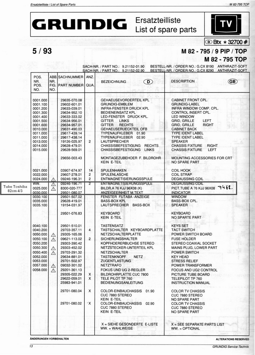

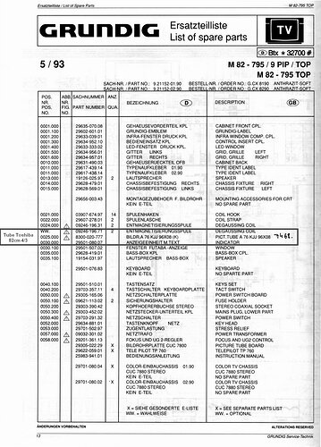

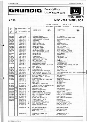

J’avais discuter avec un prof passioné de tv vintage et on parlait des gros tv grudnig. j’avais dit au prof que je te demanderais le prix d’un tube cathodique en 84cm et 95 cm en 4/3 dans les années 90. si tu sé pas, c’est pas grave. merci quand même romain
Bonjour Romain et ses profs…
Depuis le début des années 90, Grundig ne remplaçait plus sous garantie les tubes cathodiques défectueux d’une diagonale supérieure à 72 cm, ceux-ci arrivant fréquemment en miettes au centre de réparation.
Pour information, l’achat d’un écran de 82 cm 4/3 restait possible hors garantie, mais exigeait beaucoup d’insistance et coûtait alors 7 468 francs, contre 14 600 francs pour un 95 cm. La politique suivie était généralement la reprise du produit avec une décote de 1% par mois à partir du treizième mois. Donc, au bout d’un an et un jour, 13% de vétusté a minima.
Sur ma gamme préférée de 1993 (CUC 7880 et CUC 7890), le téléviseur M95-775 PIP/TOP était commercialisé à 19 990 francs, tandis que le M82-775 PIP/TOP s’affichait à 12 990 francs. Ce dernier existait également en version sans PIP (ST82-774 TOP/EURO) pour moins de 10 000 francs. Ces quelques tarifs relevés à l’époque me servaient de référence pour établir les devis.
Heureusement pour mes petits bras, Toshiba savait construire des tubes monstrueux qui ne rendaient pas l’âme chaque matin. Plus tard, Grundig a intégré des versions Philips, principalement en 84 cm, puis des tubes Thomson, caractérisés par une teinte bleutée désagréable, toujours en 84 cm. Je parle là toujours de 4/3.
Dès 1987, quelques téléviseurs de grandes diagonales avaient par ailleurs bénéficié de tubes Mitsubishi, bien que dans des proportions moindres.
