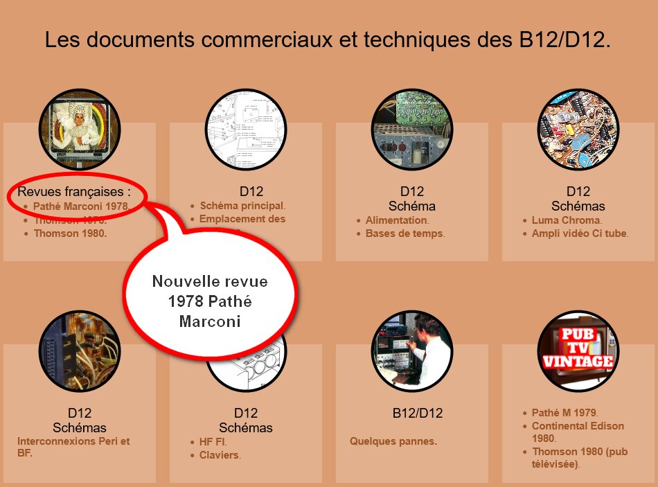

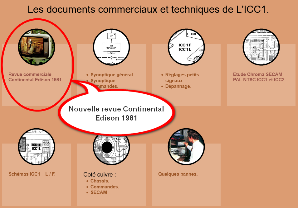

Petite entorse à Grundig !!!
Deux nouvelles revues TV commerciales sont disponibles sur mon site Thomson.
Un catalogue imprimé en mars 1978 pour Pathé Marconi disponible en cliquant ci dessous :
Pathe.1978 B12.D12
Et un catalogue Continental Edison imprimé en mai 1981 disponible en cliquant ci-dessous :
Continental.edison.1981.1982ICC1.ICC2
Bonne lecture.
RVB
