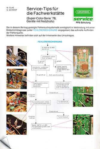

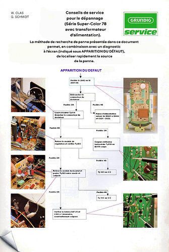

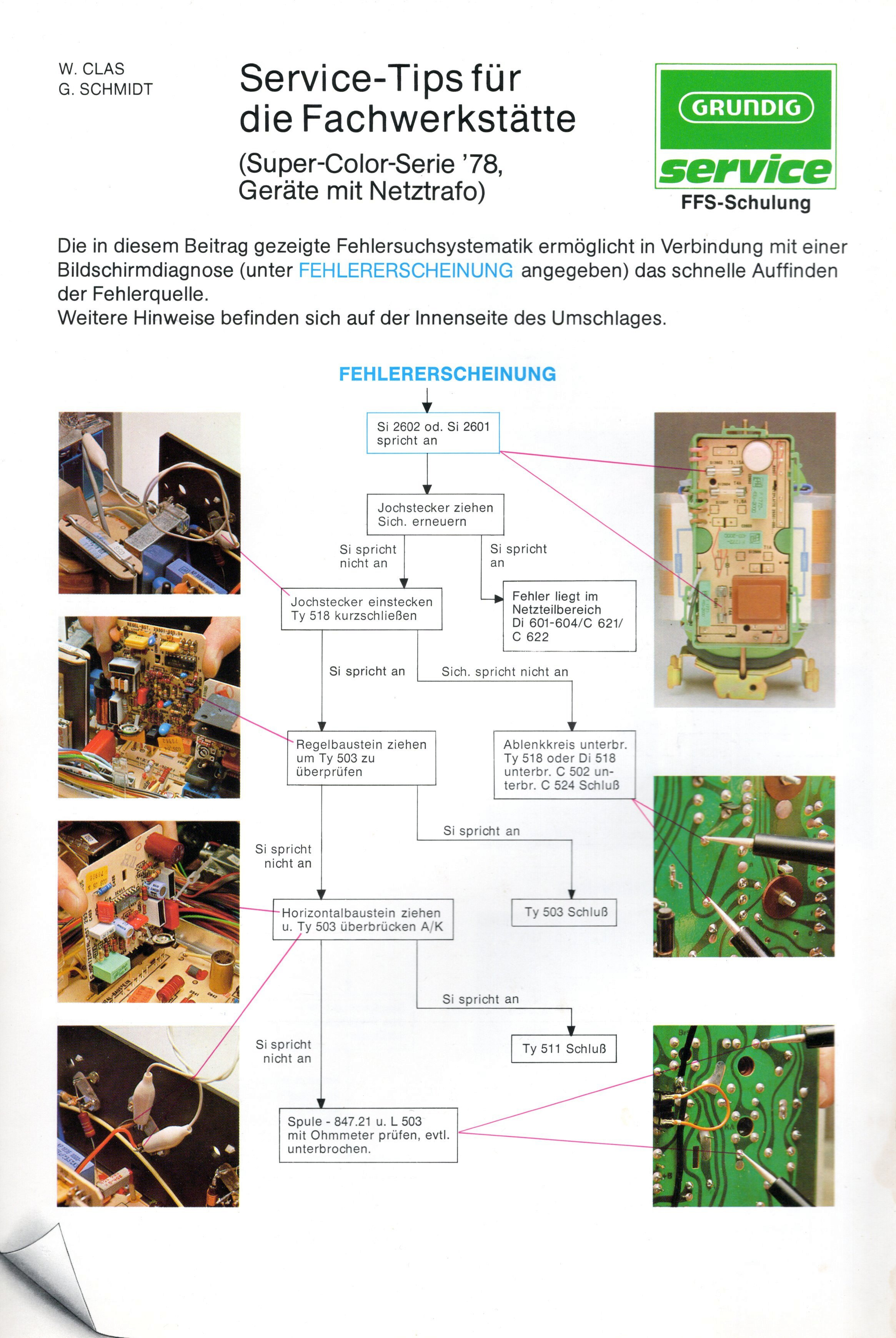

Bonjour Mircea,
Voilà ce que je peux te proposer :
La version originale, accompagnée de sa traduction.
Si ça te convient, je t’enverrai la suite par courriel. Ce sera pour plus tard : ça prend énormément de temps à recréer.
C’est bien la deuxième version avec transfo d’alim, donc la plus récente.
Il reste encore deux feuillets autrement plus compliqués.

Bonjour Mircea,
J’ai terminé de te traduire à ma « sauce » la méthode de dépannage allemande concernant les téléviseurs Grundig à thyristors de la génération 1978. Cela donne une bonne indication d’ensemble :
Thyristor-methode-medaillon
Ou directement sur ma page :
Je fais une pause, puis j’attaquerai ensuite la page Océanic, avec l’ajout des schémas des anciens châssis TV jusqu’aux modèles à thyristors.
Je ne suis donc plus disponible pour le moment.
Cordialement,
RVB

J’ai d’ailleurs traduit cette méthode issue du Technische Informationen 3-78 de Grundig, que je publierai au complet sans doute un jour, dans une « deuxième vie ». Elle correspond notamment au schéma du Super Color 8272 Eleganz de 1979 dispo dans ma schémathèque.

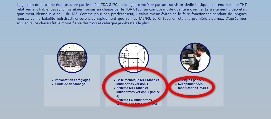

Rebonjour Didier,
J’ai fait au plus simple : je n’ai pas le temps d’aligner précisément les jonctions entre pages des schémas, c’est bien trop chronophage. Mais tous les documents restent exploitables, et c’est l’essentiel.
Dans la rubrique M4, tu trouveras la première version du schéma M4 France et Multinormes, avec le transistor ligne Texas R3367 (un mauvais souvenir) que j’avais déjà numérisé, mais non mis en ligne. Juste en dessous, la seconde version (indice 4), toujours France et Multinormes, cette fois avec un transfo en driver ligne et un S2055 que je viens à l’instant de scanner. Il suffit de cliquer sur l’image :
M4
Sur la droite, tu as les notes techniques détaillant les modifications apportées à l’indice 4, notamment dans la commande ligne (récapitulatif des modifications M4/F4), ainsi que dans l’alimentation.
C’est tout ce que je peux te fournir.
Honnêtement, cette première génération de M4 ne mérite pas d’être réparée. C’est une véritable plaie, avec sans doute de la bakélite noircie un peu partout, en particulier sur le CI tube.
Il va falloir que je rajoute cet épisode de l’indice 4 sur ma page :wink:
