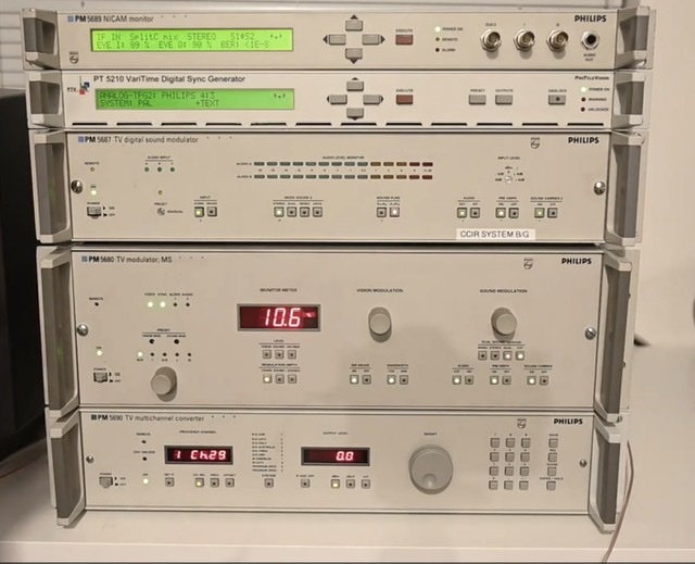

On va comparer avec le signal produit par un ensemble Broadcast Philips. Norme PAL B/G avec audio numérique NICAM.
Le matériel :
Signal (très propre) de l’ensemble Philips, émission MABLR (VSB) :
Ensemble Philips.
En élargissant la bande, absence totale d’harmoniques :
ce résultat nécessitait 100K€ de matériel à l’époque…

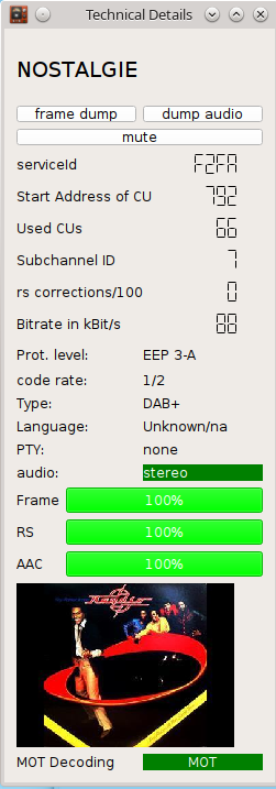

Le hackRF marche bien aussi pour écouter la radio numérique, bonne réception des multiplex à Nancy, en réception intérieure, par exemple le 11D :
Avec possibilité d’afficher les détails de la station écoutée, ici radio nostalgie, la pochette du titre est diffusée :
Le 8B bien reçu aussi, avec enfin FIP disponible dans le 54, ce qui n’est pas le cas en FM, et enfin le 8D, il n’y a que le 5B que je ne reçois pas, détails ici :
https://www.radioscope.fr/lien/rnt/rntnancy.htm
Débit audio : 88 kBit/sec en DAB+.
Le logiciel utilisé est Qt-DAB, la version récente a une meilleure interface :
