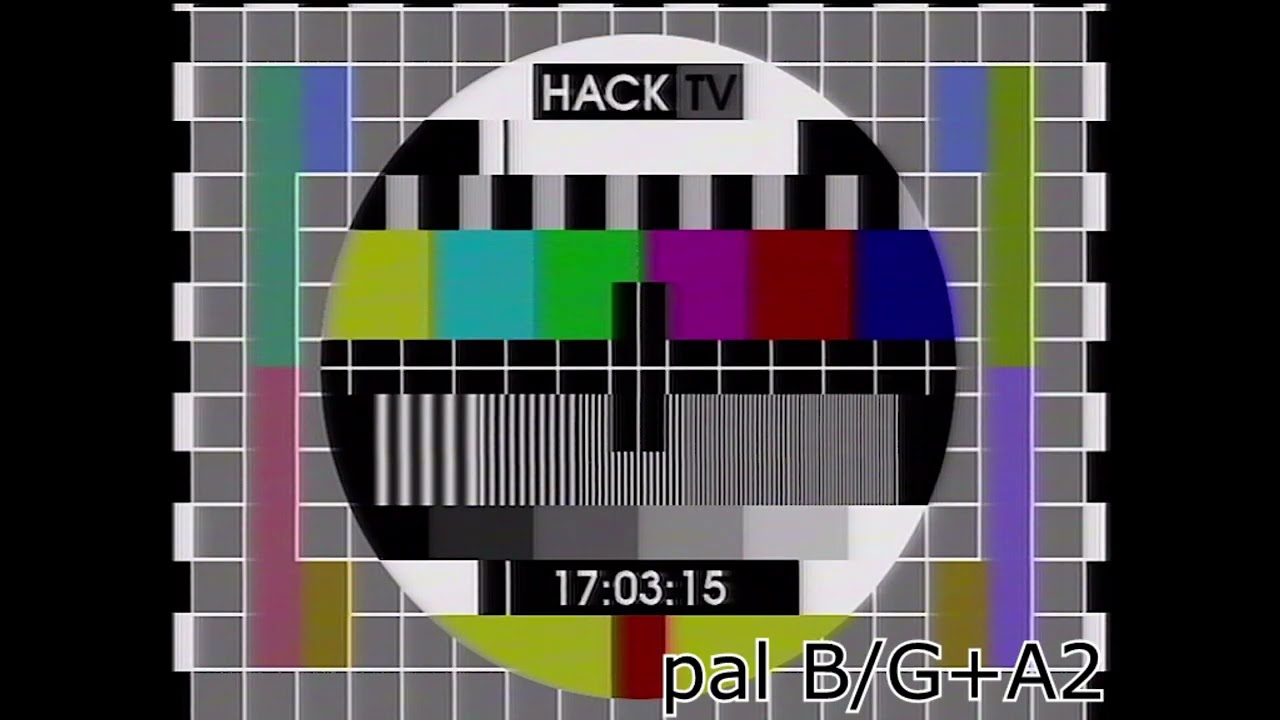

mon intérêt c’est principalement l’emission video analogique.
pour l’instant, mon constat c’est qu’avec hacktv, la norme L et le secam, c’est pas encore tout à fait ça, mais c’est prometteur :slight_smile:
la résolution en secam est limitée, la mire philips avec la version de hacktv de captainjack montre bien qu’au delà de 3 MHz, y’a plus rien. donc on a en gros une résolution équivalente à un magnetoscope. ce qui suffit pour faire des cassettes celà dit :slight_smile:
le son AM est toujours pollué par la video, et le souffle est énorme. si on peut éxploiter le nicam, ça contourne le probleme.
en pal et son FM parcontre, pas grand chose à dire, ça marche bien. la résolution est là, et le son aussi.
autre chose aussi, c’est que je suis toujours obligé de jouer avec l’option « offset » que ce soit en pal ou secam. ça me permet 2 choses :
de rétablir le décalage de fréquence entre la video et le son, et de supprimer de la « ronflette » dans la video que génere le hackrf, et je dois aussi baisser la fréquence d’échantillonnage de 16 à 15 MHz. sinon, ronflette aussi.
dites moi si vous devez faire pareil, ou si c’est possiblement mon hackrf qui est en cause.
le fait de devoir toucher à l’option offset ne me parait pas forcemment tres normale.
parceque si je ne le fait pas, il y’a aussi le fait que les tuner automatique n’accrochent pas le hackrf.
j’ajoute une video comparative de la résolution entre secam et pal.
ça passe au travers d’un tuner d’un V2000 multistandard, mais je le constate sur tout les tuners que j’ai essayé.
Pour le SECAM l’implémentation dans le logiciel hackTV n’est pas parfaite, et il faut un PC assez puissant pour générer du SECAM stable avec hackTV avec la fréquence d’échantillonnage maximale (sinon on est obligé de baisser cette fréquence, et donc la qualité globale).
En PAL il n’y a pas ce souci, c’est quasi parfait.
Dans les dernières versions de hackTV l’auteur a fait quelques améliorations pour le SECAM, avec je crois la possibilité de générer les « bouteilles » pour l’identification trame couleurs.
pour la patate, je devrais être large. j’ai un i7 13700F.
mais arrivé à un échantillonnage à 20 MHz la video saute beaucoup, et au delà ça ne fonctionne tout simplement plus. je sais qu’il y’a une limite lié à l’usb 2, mais ça décroche avant.
et je constate que ça n’utilise essentiellement qu’un seul coeur.
