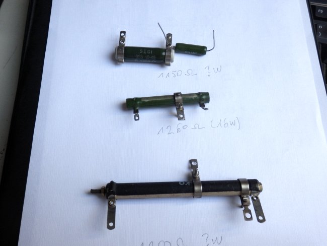

j’ai 1500 O 7w ou 2200 O 10w, en deux exemplaires, ça ferait les 2 1100 O sans trop chauffer

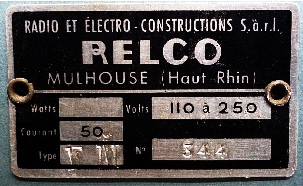

la plaque du "mien " , qui est pas le mien , mais celui de rmorg ! :rofl:
type : FM ! :smiley:
https://www.radiomuseum.org/r/relco_fm.html

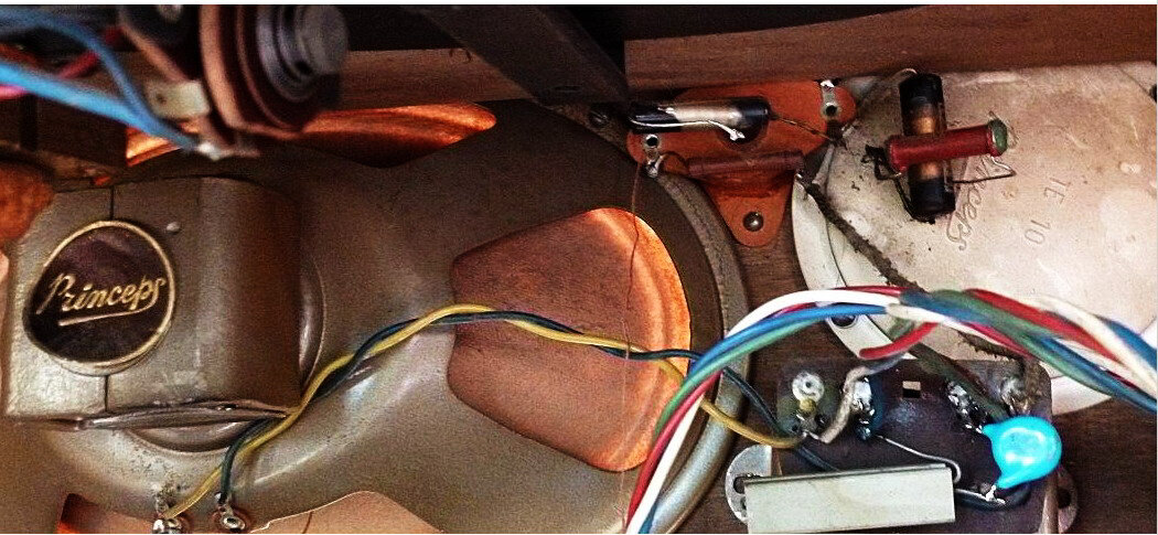

et il a deux HPS , un elliptique " Princeps " à aimant permanent et un tweeter électrostatique associé branché sur le primaire du TS
Pour faire chuter ma tension j’ai ces trois options, laquelle serait la plus appropriée ?
met la 1500 Omega pour commencer
on verra combien de HT tu as
j’ai modifié le dernier post en incluant la photo de mes trois options, je ne sais pas où toutes ont été « rangées »
Sinon j’ai option avec une bobine d’excitation, mais faut-il conserver la culasse ?
tu peux mettre un bobine d’excitation mais il faut lui conserver les pieces polaires ( pas besoin du saladier)
tout ce qui est proche de 1200 ohms > 6W fera l’affaire

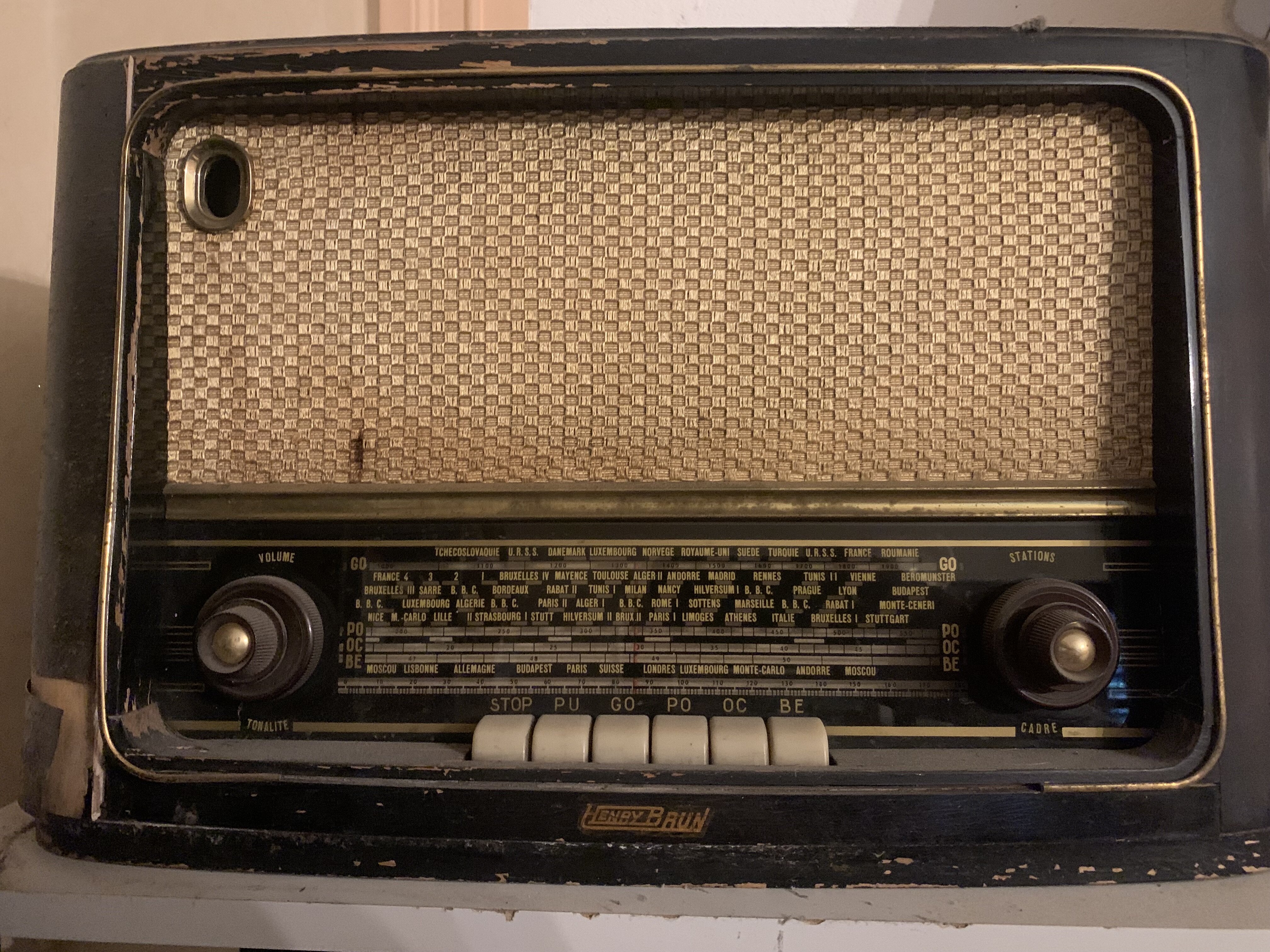

Bonjour, j’ai un Henry Brun, produit à St Étienne, sans FM mais qui a une vitre très ressemblante, sûrement le même fournisseur.
Bonjour, il y a effectivement des ressemblances mais aussi des différences (pas d’affichage de la tonalité et de la position de l’antenne), cela dit, pour savoir si la fabrication est identique il faudrait une vue AR pour voir l’implantation des composants. Il y aura des différences, votre radio n’a pas de FM et l’EM34 est devenu EM80

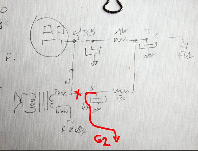

Question : la R qui va sur G2 est mesurée à 130 O c’est problématique si je mets 150 ?
bonsoir
S’ il y a une 130 d’ origine et qu’ elle est pas crâmée et dans les clous , pourquoi vouloir la remplacer par une 150 ? mystère !
c’est pas là qu’ est le problème !
souvent sur la G2 d’ une EL84 en finale BF , y a pas de résistance du tout , raccordée directement à la HT2 après la cellule de filtrage :wink:
t’ as fait la modif préconisée par Rémy ? ça donne quoi comme HT1/HT2 ?
il faudrait deja mettre de l’ordre sans ce M…dier

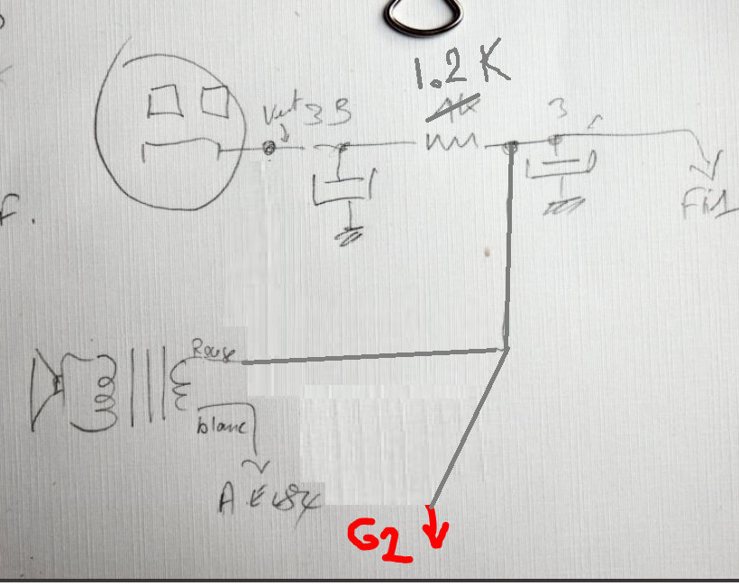

avec la HT que tu as en sortie cathode redresseur, pas question d’y brancher le TS qui va a la plaque de l’EL84 la tension est trop élevé il faut prendre toutes les HT apres la 1200 ohms
je démonte et je refais :slight_smile:
Voilà, c’est reconstruit.
Avant test, je dois par remettre le super filtrage de la G2 ? (47µ)
normalement il n y en a pas besoin
une grande majorite de postes fonctionnent comme cela
