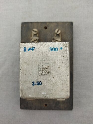

A une époque le condensateur était à l’extérieur car trop gros. Comme celui-ci

Bonsoir Francis,
Merci pour l’image.
Richard Norris.

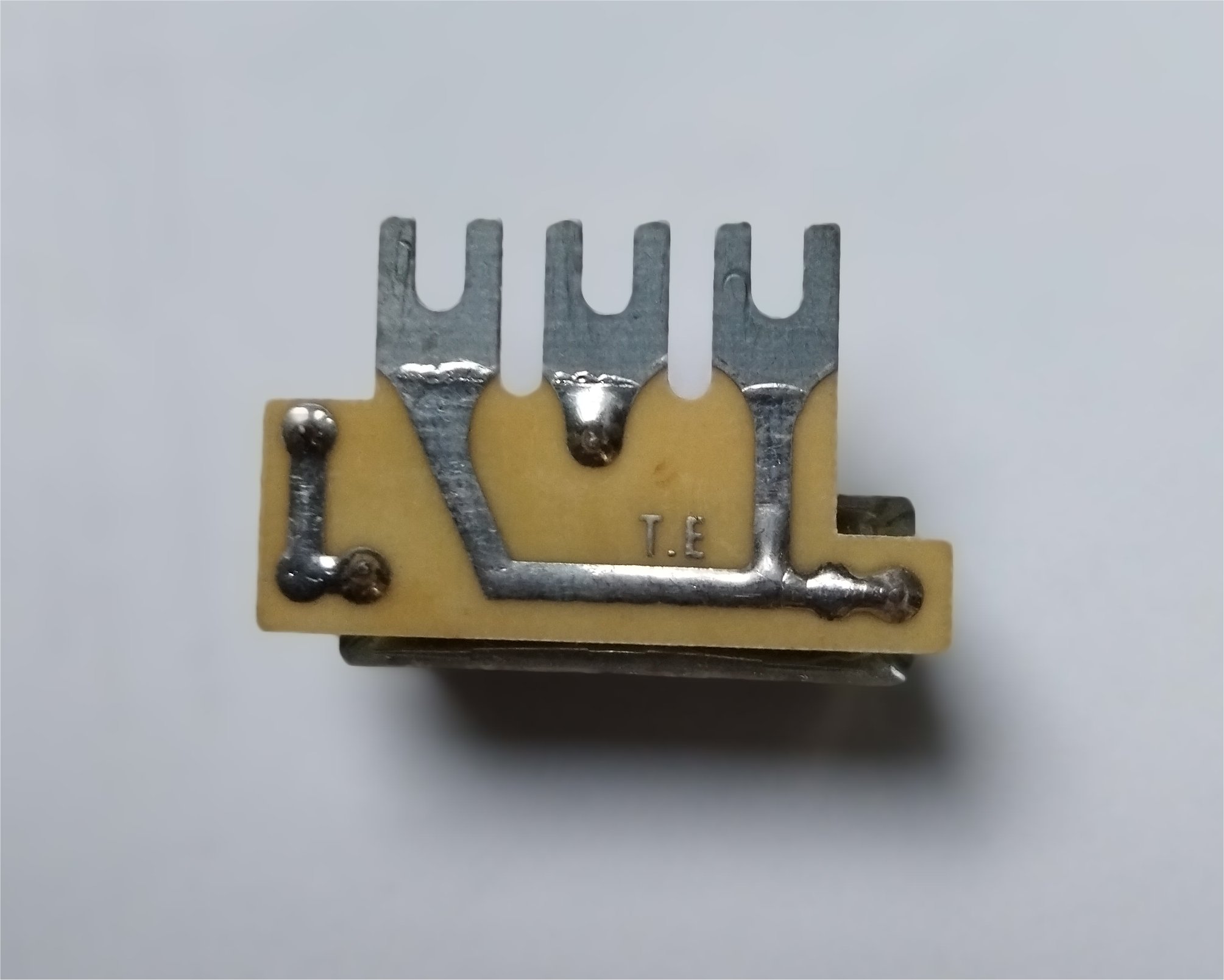

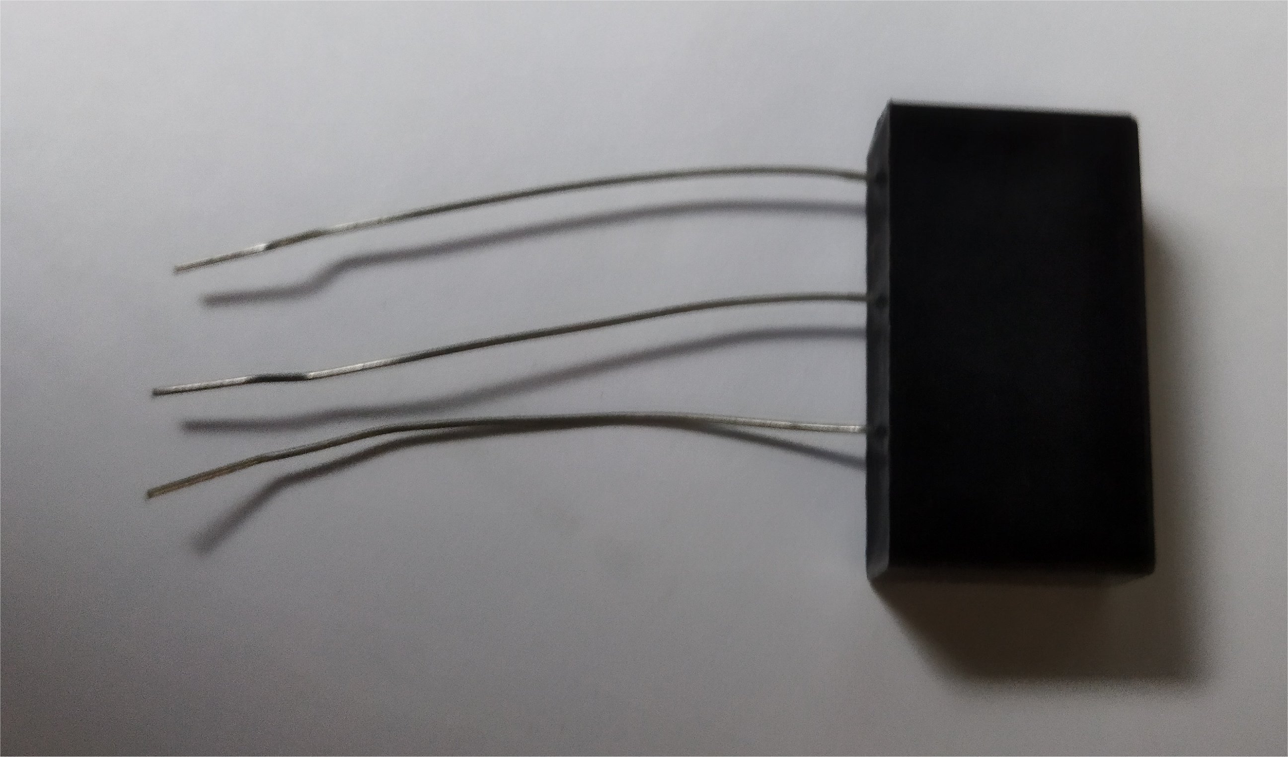

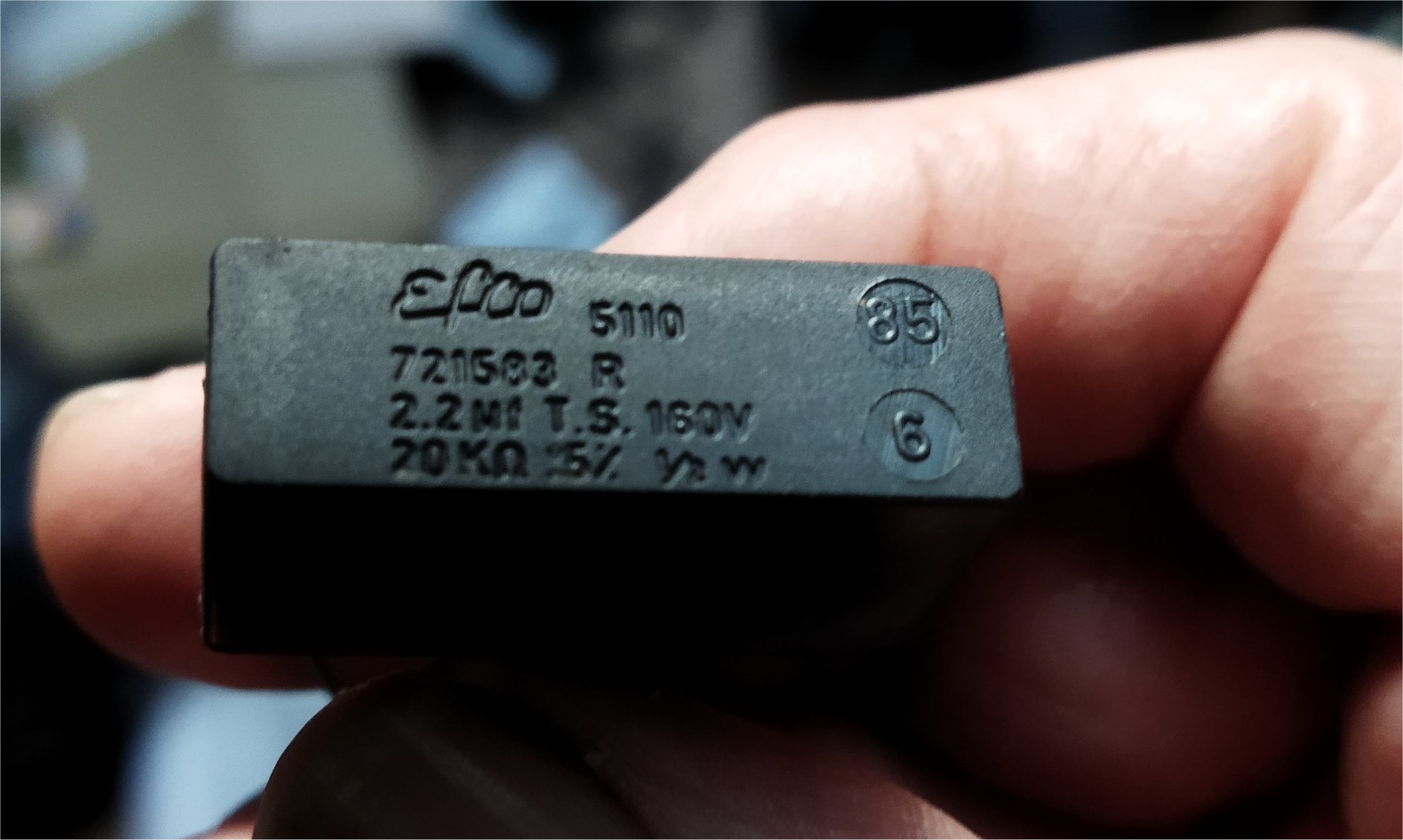

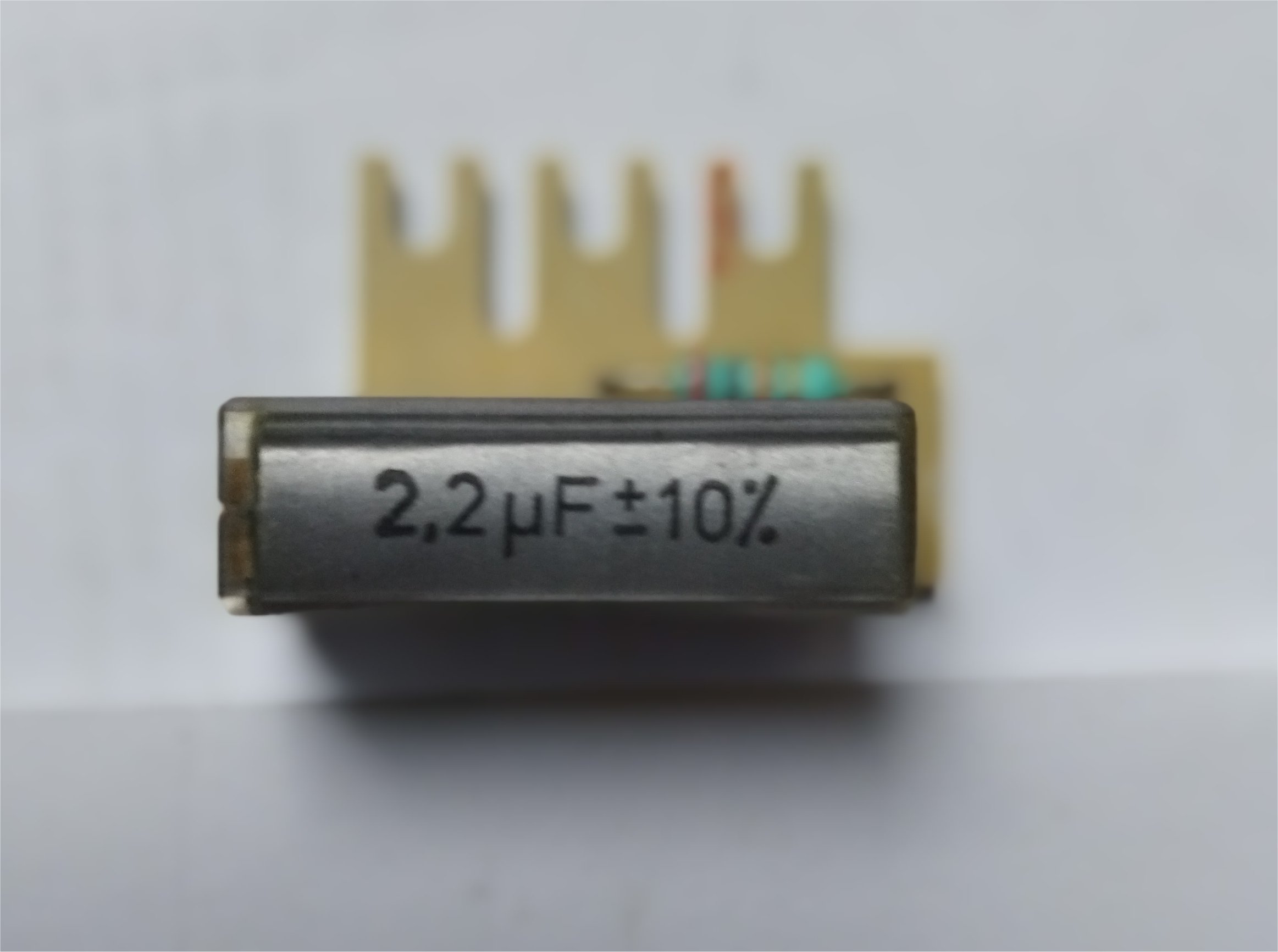

Et à partir de l’utilisation du S63, il y avait un module RC branché dans la 1ére prise.
J’ai 2 modèles qui ont éxistés, je vais faire une photo et la poster.
Le 1° module avec fils suivant
a été remplacé par celui sur circuit imprimé (qui était plus rapide à installer)
Le condensateur sert a laisser passer le courant alternatif destiné à la sonnerie, c’est là son usage dans le poste téléphonique d’abonné dans le système à batterie centrale (BC) manuel ou automatique.
Ensuite si on a créé un système de mesure de ligne impliquant le condensateur de la sonnerie, c’est un usage accessoire et pas l’usage principal pour lequel il est prévu et destiné.
