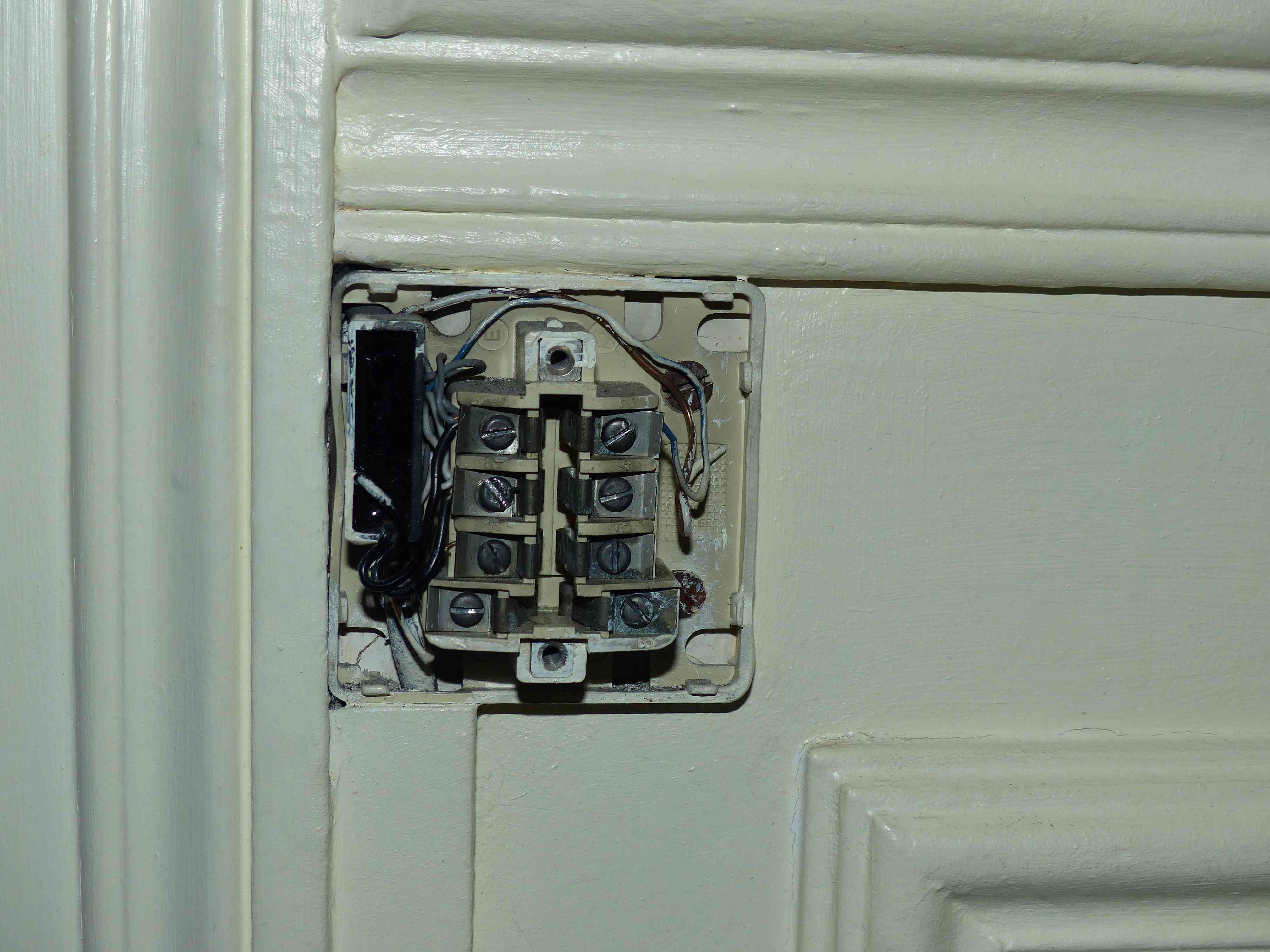

Bien qu’il ne soit guère intéressant d’en disserter plus longuement , j 'ai vérifié dans mon conjoncteur. Le condensateur dont je parle est branché en parallèle sur la ligne. Je doute de son rôle pour la sonnerie .

Le condensateur placé dans la prise-conjoncteur en parallèle sur les deux fils de ligne « a » et « b » a été remplacé par un circuit RC ( R et C en série). Cela permettait à l’usager de débrancher comme il le souhaitait son poste téléphonique. Lors d’un essai à distance du central téléphonique, on mesurait en bout de ligne une terminaison type « condensé ». Cela permettait de voir que la ligne n’était pas « ouverte ».
Dans les postes qui intègrent la sonnerie, le condensateur dont on parle est également à l’intérieur.
Le condensateur dans la prise avait, pour ma part, été installé par le technicien lors de l’arrivée de l’ADSL
Curieux car il était conseillé de supprimer la « balise RC » pour éviter de dégrader le débit ADSL.
oui, c’est curieux ! Ou c’est une incompréhension, et il fallais plutôt comprendre " Le condensateur dans la prise avait, pour ma part, été enlevé par le technicien lors de l’arrivée de l’ADSL"
(sa suppression est en général la première chose qu’on fait en présence de problèmes de débit ADSL)

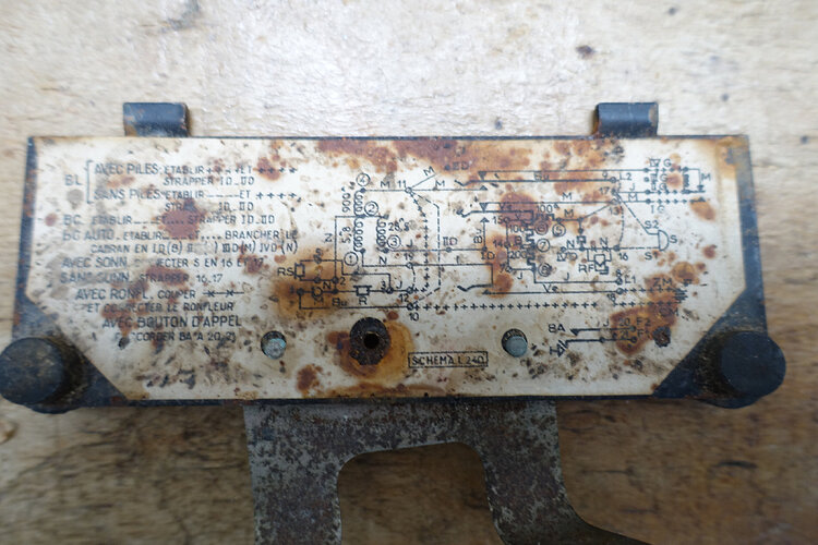

A photo is useful as a forum member may have one. French telephones sometimes have the circuit diagram inside, not always very legible.

Oui… mille excuses je me suis trompé !

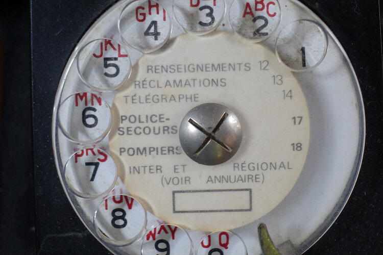

Le cadran téléphonique indiqué sur la photo est un modèle « plastique » des années 50. Ce cadran se règle mécaniquement afin d’en déterminer la vitesse. C’est un cadran à numérotation décimale. La numérotation correspond à des coupures de lignes selon la cadence 66, 33 ms. Ce ne sont pas des impulsions. A Paris avec une numérotation à 7 chiffres, on utlisait les lettres pour les 3 premiers numéros. Par exemple Invalide INV…
Une blague consistait à demander à un pote : "Peux tu me faire ce numéro de la rue MAZAGRAN "MAZ 0102 " ? Et vous devinerez pourquoi cela ne fonctionne pas !

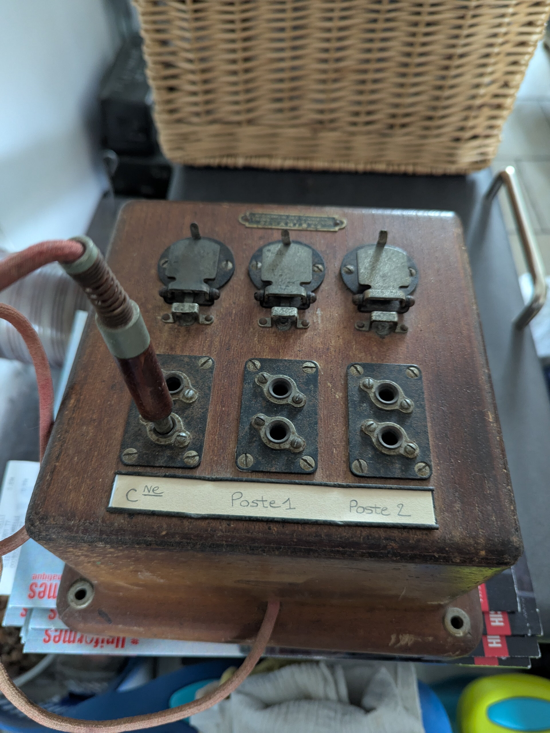

Intéressant. Avez vous également des connaissances sur les anciens tableaux annonciateurs ? J’en ai un à trois voies avec double rangée de jack. Donc 3 volets d’annonce, et 6 jack. Mais je ne sais pas pourquoi justement j’ai une double rangée de jack ?
Voici une photo de ce tableau :

Sapigneul, vous avez un beau jouet, c’est sûrement un petit standard privé qui demande à revivre

Je fais quelques expositions de temps à autre pour montrer le matériel de communication militaire qui était utilisé en 14-18. Ici c’est un tableau annonciateur civil mais ça montre le principe et de toute manière en début de guerre on manquait tellement de matériel téléphonique qu’on a dû réquisitionner chez les civils et prendre du matériel civil. On n’avait pas prévu de se retrouver dans les tranchées.
