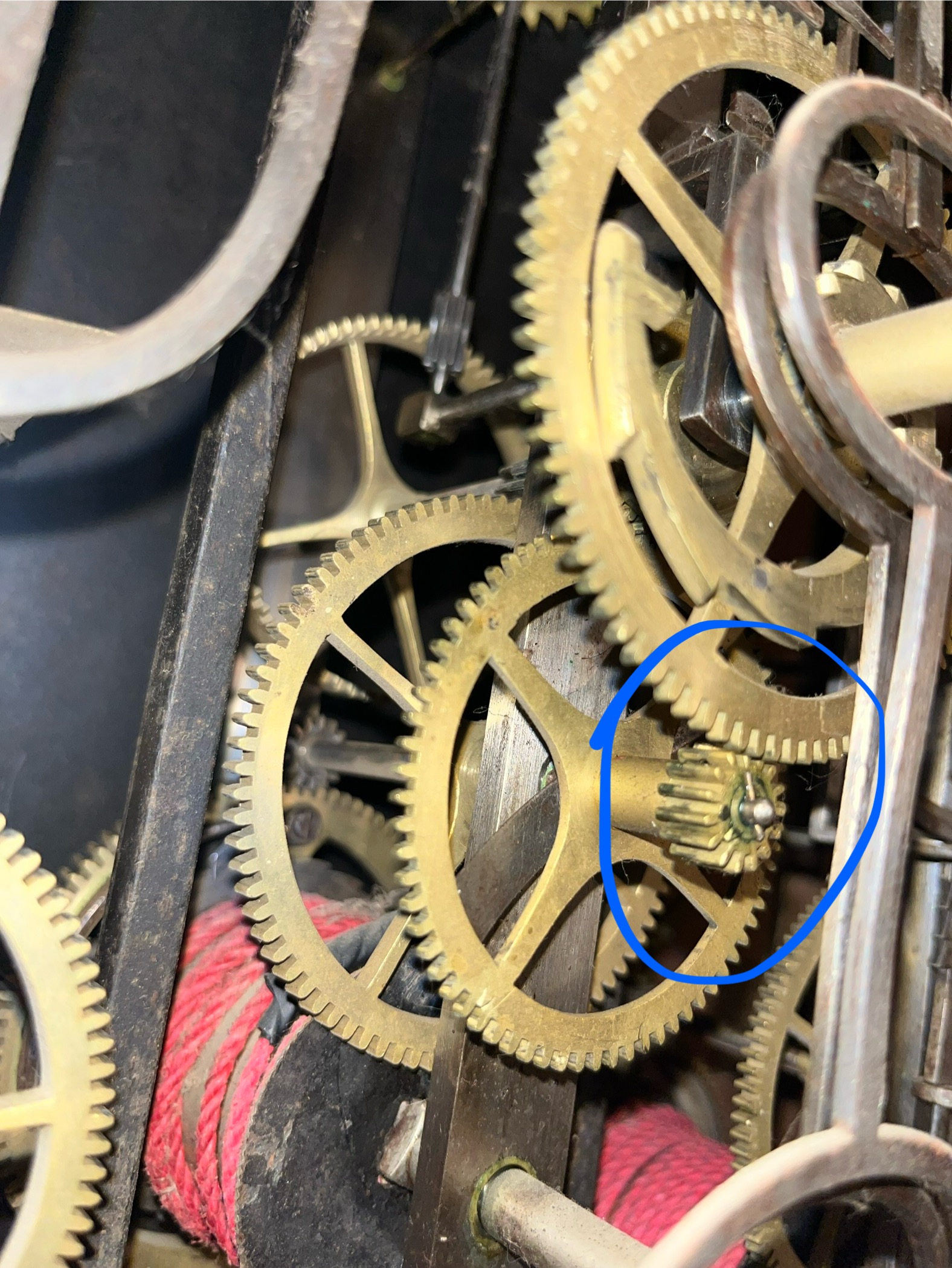

Pour info, lorsque j’ai retiré le cadran, ces deux roues étaient dans le vide.
Je les ai remises dans le même axe.

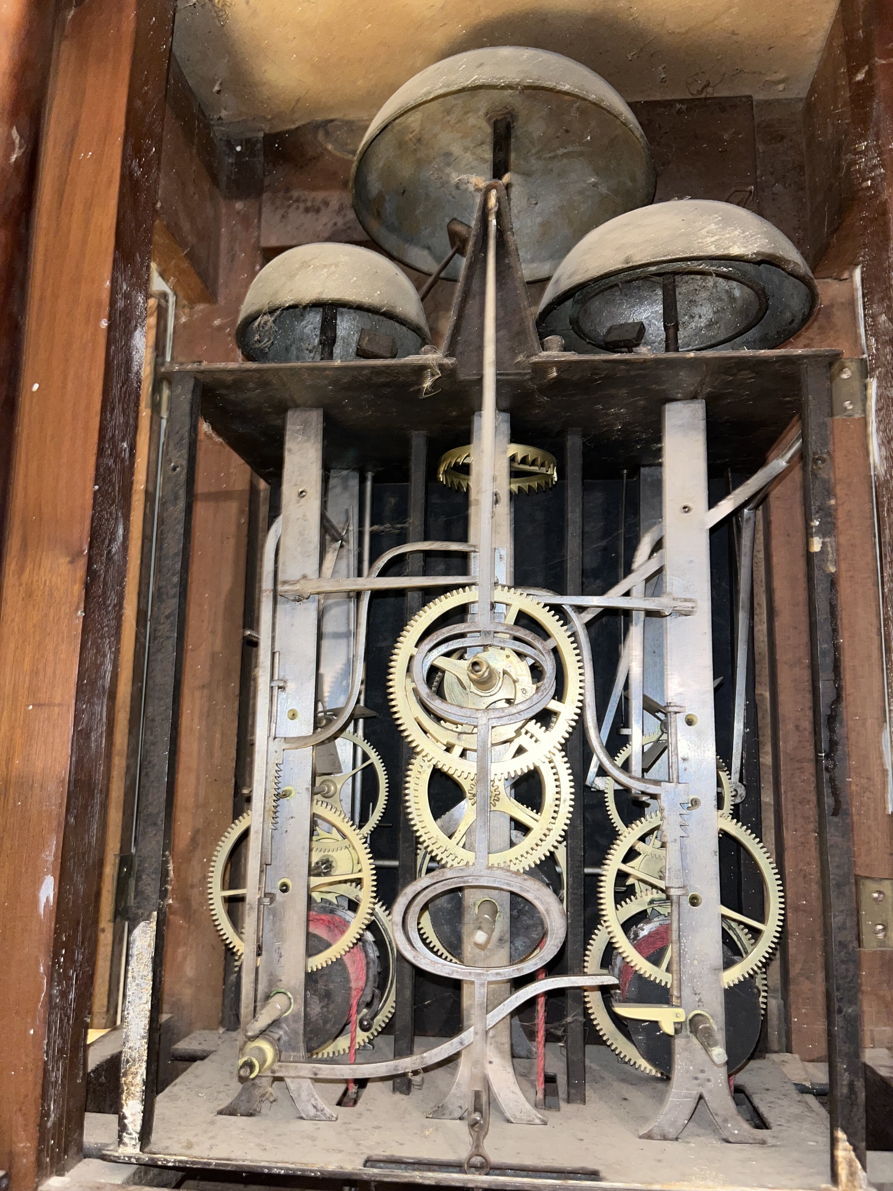

Bonjour, il faut sortir le mécanisme de la caisse après avoir retiré le balancier, poids pour mieux voir l’intérieur et désordres s’il y a.
C’est un modele assez complexe a carillon
3 tambours
celui du centre est l’horloge
les deux lateraux les sonneries
modele complexe
C’est autrement plus complexe qu’un simple comtoise
commencez par monter sur un support le mouvement pour pouvoir travailler sur table et observer le mouvement
a moins que faire de l’horlogerie perche sur un chaise ne vous derange pas …
il faut pendre les gros poids sur les tambours de des mouvements
jaune et rouge
verifier si l’horloge fonctionne
si elle s’arrete en un point regarder les fonds de denture des pignons du mouvement rouge

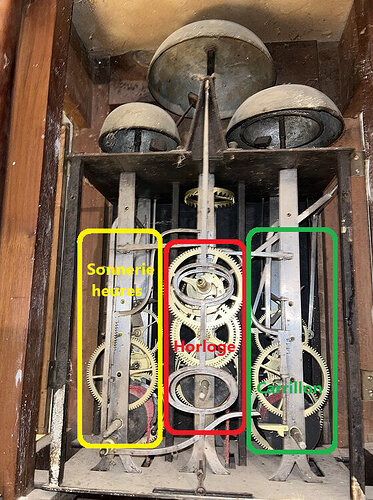

Par ailleurs, quelle est la différence entre ces trois mécanismes ? Je n’ai pas tout compris !
le mecanisme rouge c’est l’horloge
le mecanisme jaune c’est la sonnerie des heures
le mecanisme vert c’est le carillon qui doit se mettre en route avant la sonnerie des heures
Je remets le gros poids au centre et le petit à droite ?
Quelle est la différence entre la sonnerie des heures et le carillon (je n’y connais rien….) ?

D’après mes recherches, la sonnerie des heures correspond au son produit à l’heure pile et le carillon c’est les quarts d’heures. Est-ce cela ?

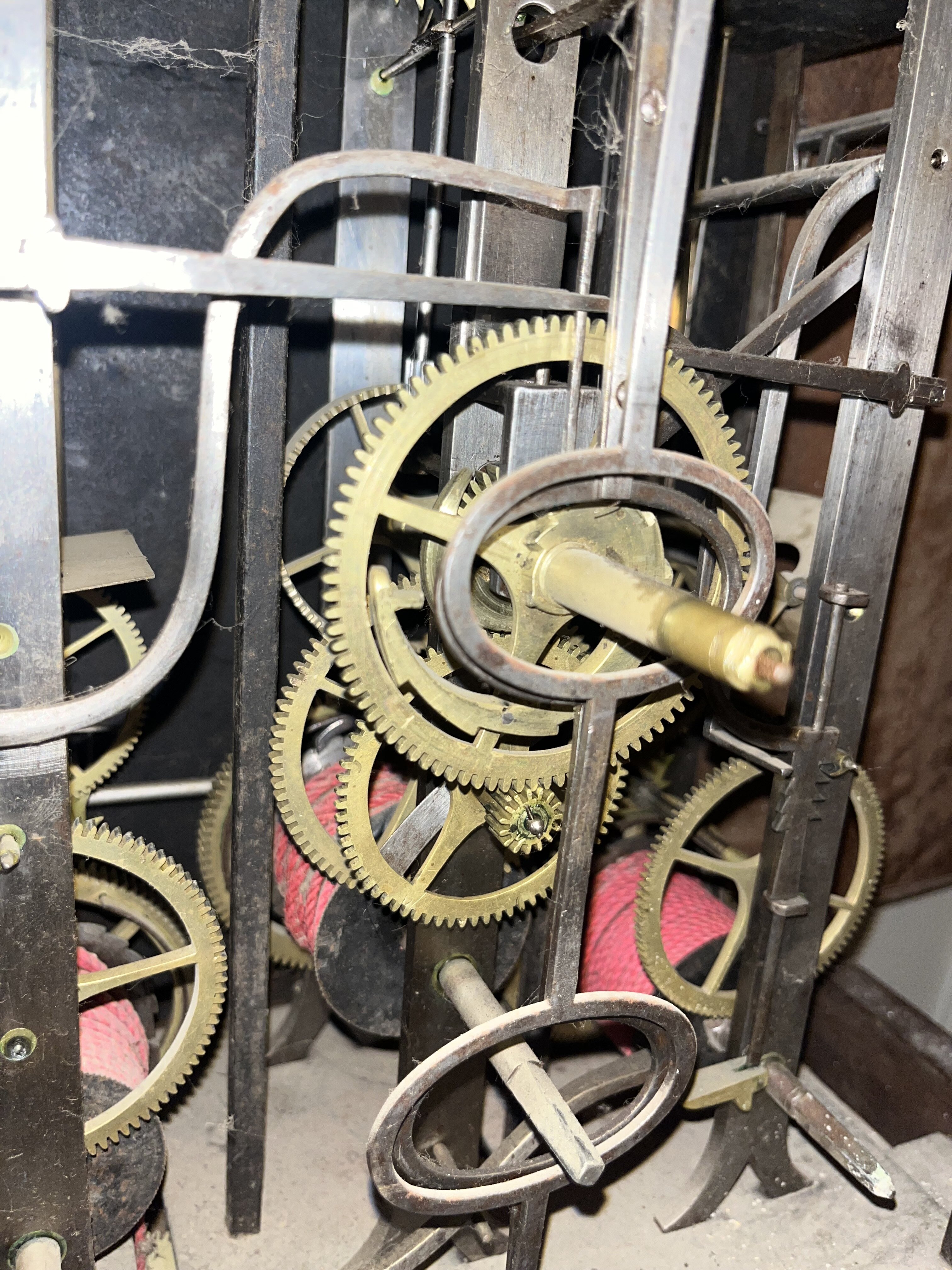

J’ai remis les poids et fait fonctionner le balancier. Pour le moment il marche (voir vidéo)

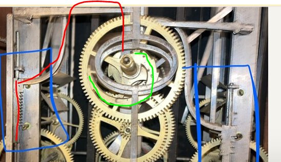

En revanche, est-ce normal que ces pièces soient positionnées ainsi ?

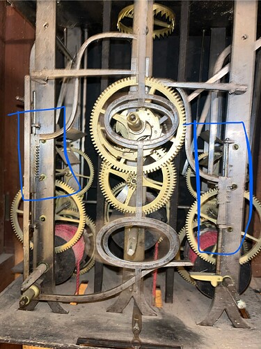

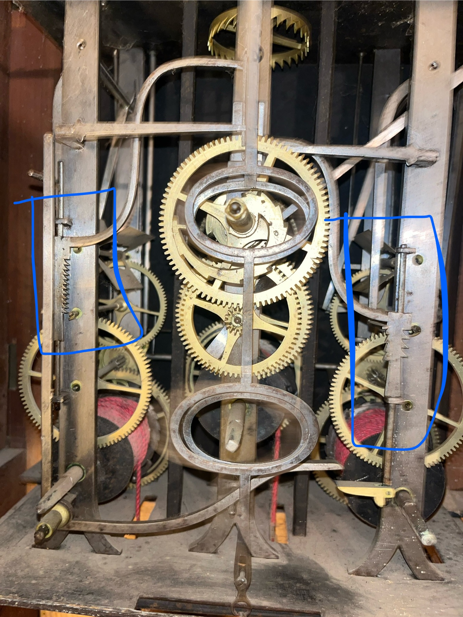

les pieces encadrées en bleu sont les compteurs de coups
a gauche pour les heures a droite pour le carillon
la carillon peut suivant les modeles d’horloge sonner les 1/4 d’heures ou annoncer la sonnerie des heures
lors du declenchement de la sonnerie heures
le doigt attache a la piece rouge descend et vient en contact avec le limamaçon en vert qui est fixe sur la roue des heures
ce qui fixe le nombre de crans dont la cremaillele doit remonter donnant ainsi le nombre de coups a frapper
il y a en haut a gauche un levier avec un petit trou au bout pour y fixer ce que l’on appelle le cordon de l’aveugle en tirant sur le cordon fixé a ce levier un mal voyant pouvait declencher manuellement la sonnerie et savoir l’heure en cours
en abaissant ce levier tu peux declancher la sonnerie et voir son fonctionnement
dans la position ou sont tes rouages cela devrait sonner 11 ou 12 heures
