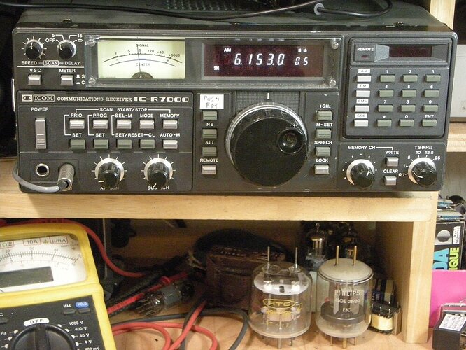

Bonjour, j’utilise l’ICR-7100 (scanner), qui est équipé de l’option décamétrique,
(la façade ressemble beaucoup !),
et là-aussi le noise-blanker semble ne servir à rien !
Ma
is j’aurais bien aimé avoir aussi un filtre d’antenne de l’époque.
(lire IC-R7000)

J’ai acheté l’appareil modifié, en 4ème main ou plus, je n’ai pas le schéma de la modification.
Sur la carte-module concernée, on aperçoit un mélangeur équilibré .
Il y a une entrée d’antenne supplémentaire qui va directement à cette carte.
Je n’ai pas l’impression qu’il manque des filtres d’origine, l’appareil fonctionne bien en
au-desssus de 25Mhz, et aussi dans les bandes HF, mais là, il est peu sensible sous 2Mhz.
mais il fonctionne jusqu’à environ 9Khz.
Le filtre ssb est à bande étroite, on a une bonne séparation dans les bandes « chalutiers » ou radioamateurs quand il y en a.
Mais j’ai bien conscience que ce n’est pasun vrai décamétrique, avec ses filtres et étages d’entrée
spécifiques. C’est pourquoi j’aimerais bien lui adjoindre un filtre/préampli externe de son époque.
