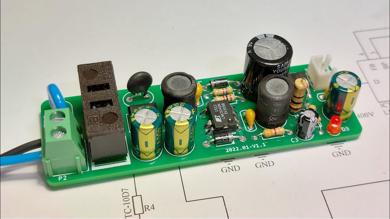

220Vac to 5Vdc Transformerless Power Supply Circuit Using LNK304
aux USA ou neutre et terre sont confondus , cela passe
mais ici cela tournera vite a la chaise electrique
et cela ressemble fort a un simple step down converter
