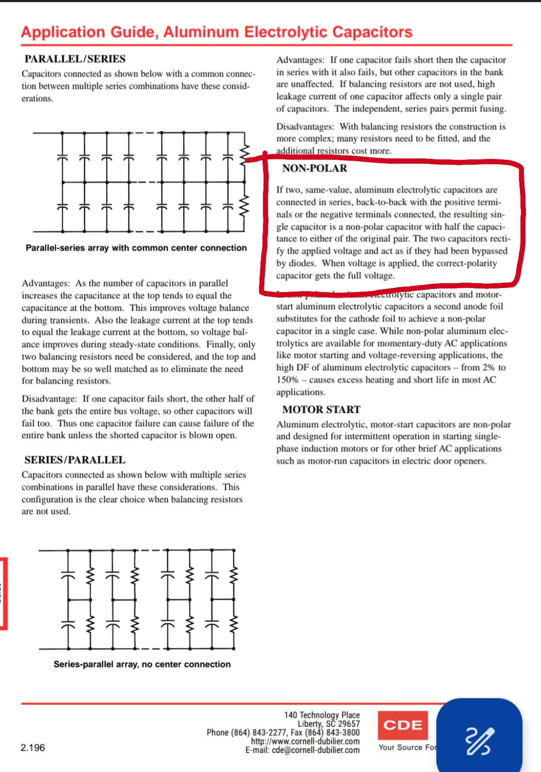

La question n’est pas la tension totale sur les deux condensateurs en série, mais la tension sur chaque condensateur individuellement afin de s’assurer qu’a aucun moment la tension ne devienne opposé au marquage du condensateur.
Pourquoi voudrait tu avoir une valeur en VA qui soit faible?
L’idée des condensateurs tête bêche est bonne pour des basses tensions car on peine trouver des condensteurs non polarisés adaptés.
Dans mon cas c’était sur un moteur d’antenne en 24V.
Souvent on met une diode sur chaque condensateur ça mange pas de pain.
Ça limite effectivement à 0.7V la tension inverse appliquée sur un des deux condensateurs à chaque alternance.
Je me demande si c’est vraiment indispensable… Mais comme ça ne coûte rien dans le doute ça peut être une bonne précaution à prendre.
Voici ce qu’on peut lire à ce sujet dans cette note d’application :
Ç’a l’air de dire qu’il n’y a pas besoin de diodes en plus…

Oui les diodes c’est surtout pour limiter les dégâts en cas de panne.
Dans le même ordre d’idée dans les montage série/parallèle de condensateurs ou batteries relier
les points intermédiaires théoriquement équipotentiels empêche de pouvoir détecter préventivement
des déséquilibres avant une panne sérieuse.
