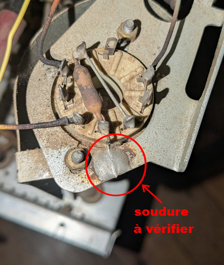

On ne voit pas de « corrosion » il faut juste tout dépoussiérer.
et vérifier aussi cette résistabce de 10 ohms qui me parait bien brunie
oui mais la soudure n’est peut-être que collée (panne très souvent rencontrée

Déjà pour commencer avec la mesure que me demandait @kiki37 , la résistance de 10 ohms affiche 6.8 au multimètre et la soudure est toujours bien collée.

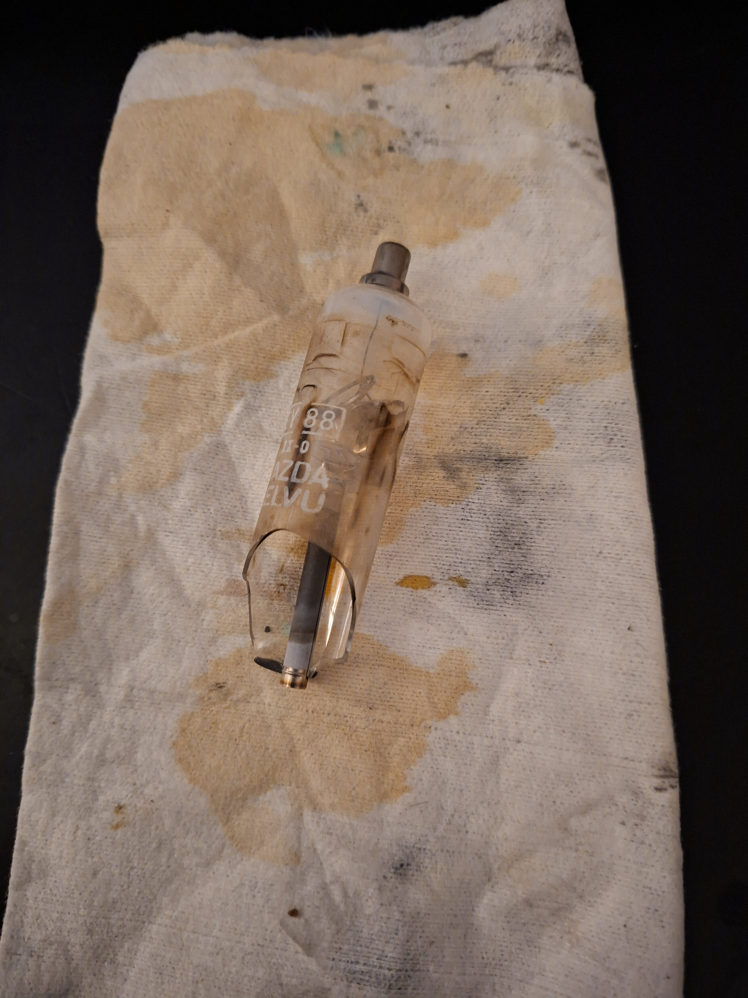

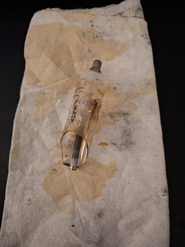

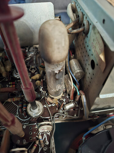

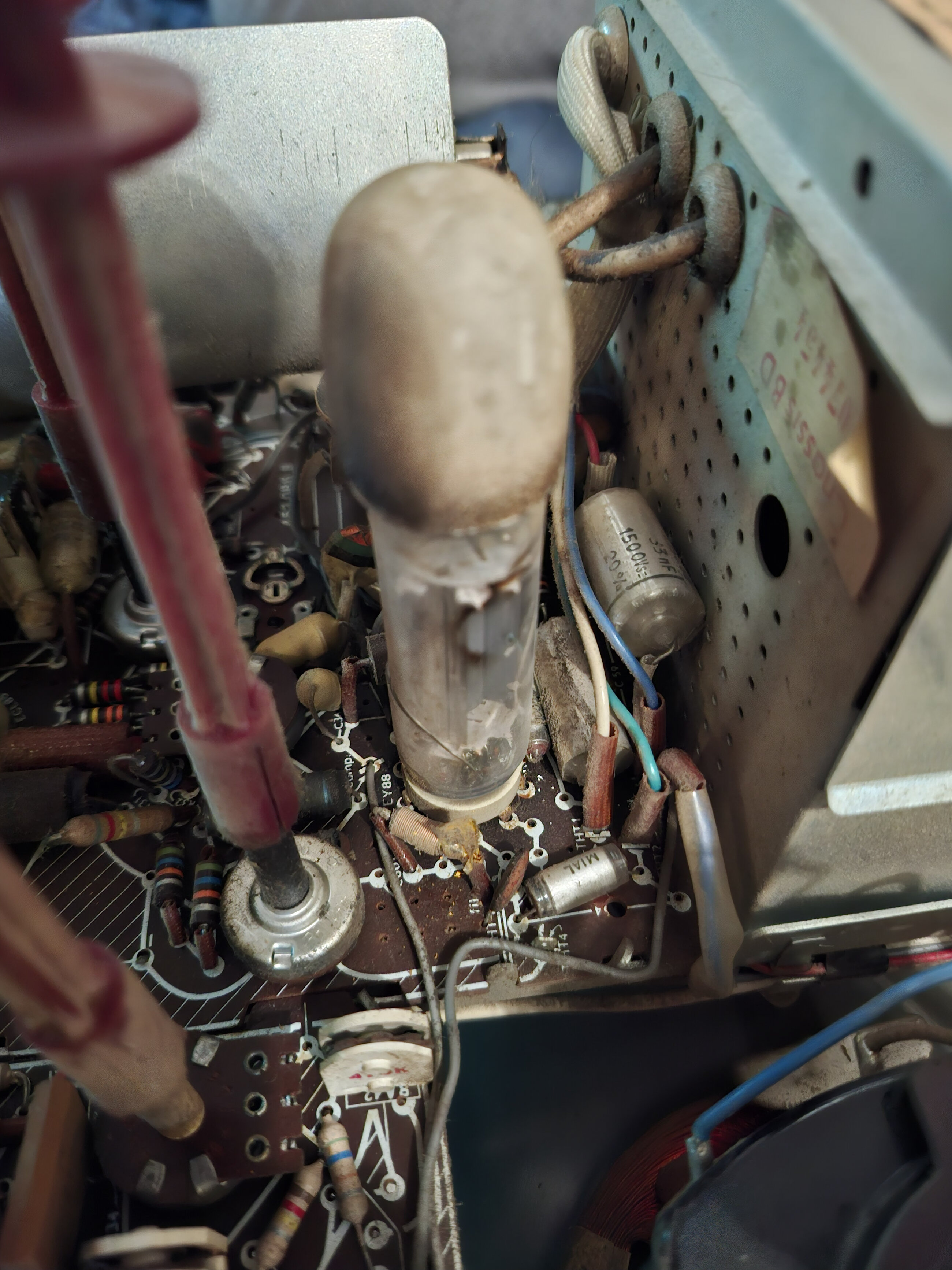

Après on cherchait la fameuse HT2 pour faire les mesures que vous me demandiez @Jeanmonod_Henri-Louis . Et là en nettoyant; j’ai remarqué que la EY88 semblait bien noir dans à l’intérieur du verre. Et en y touchant vraiment à peine, j’ai entendu un bruit de verre fêlée. Et j’ai remarqué une fissure sur le côté. Je précise que je n’ai pas allumé la télévision depuis mes derniers messages.
Alors il est fort possible que je l’ai cassé, mais vraiment je l’ai à peine touché.

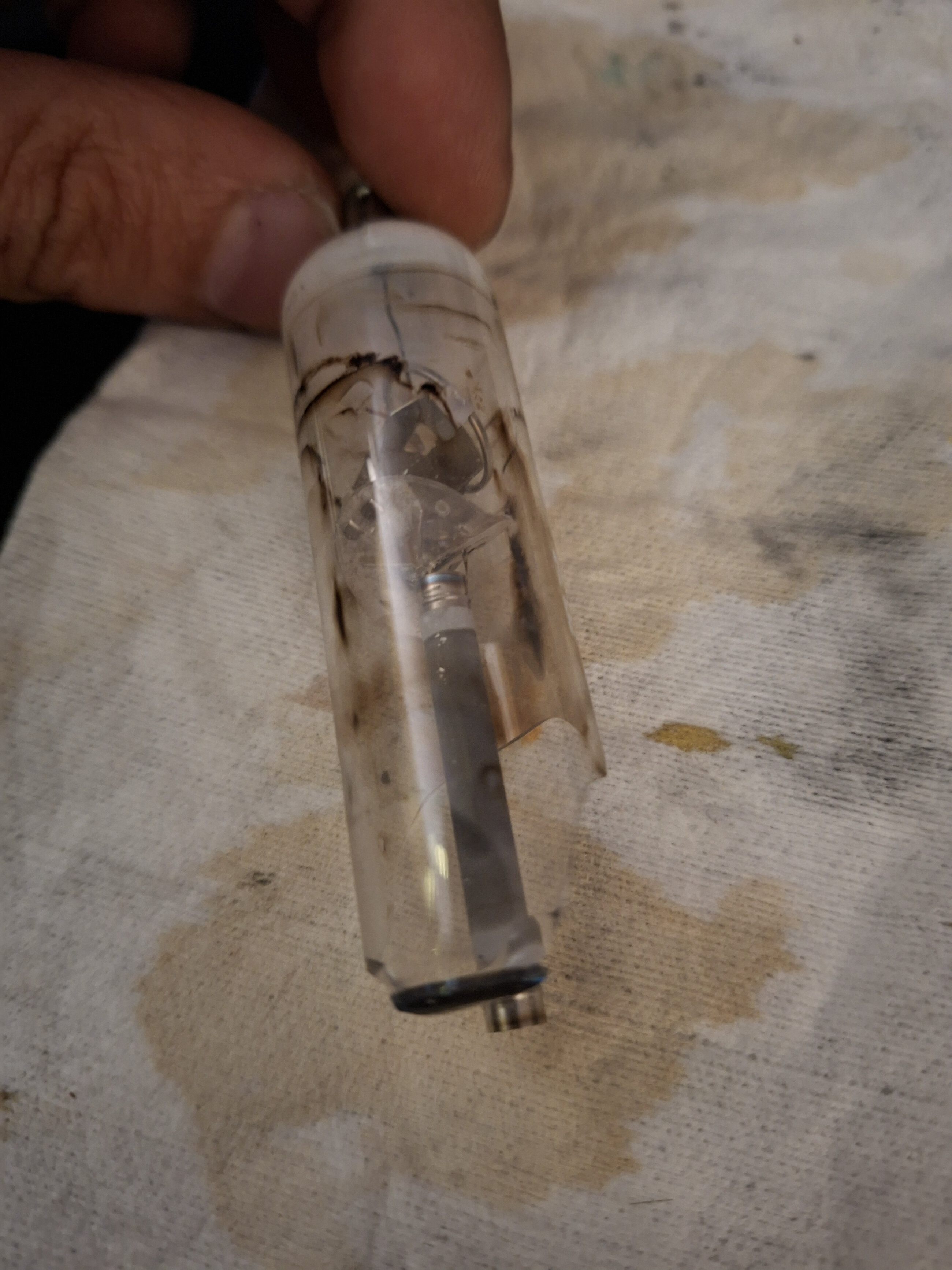

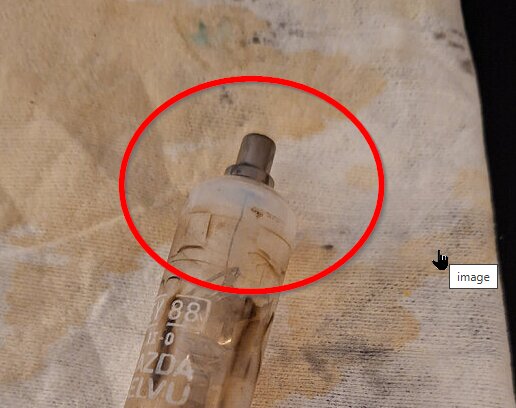

J’ai fini par détacher le restant pour vous montrer plus précisément l’état du tube à l’intérieur qui semblait cramé.

Oui, apparemment c’est une EY88, c’est ce qu’il faut.
Il est fort possible que la EY88 se soit fêlée par échauffement.
C’est le principal défaut de ces châssis (défaut reproduit sur les séries suivantes : châssis 40 et 50 ): Ces tubes de puissance qui chauffent ont malheureusement la tête en bas, ce qui n’est pas logique dans leur conception pour évacuer la chaleur
Ca ne doit pas non plus être bon pour le support du tube ni pour les composants qui y sont raccordés !
les supports des 2 tubes sont en stéatite , quant aux composants, il n’y en avait pratiquement pas, à part la résistance de 10 ohms que l’on voit, par contre la chaleur était certainement la cause du "décollement " de la soudure de masse précitée.
Cest surtout le scellement entre le tube et l’embase en verre fritte que souffre de la temperature
c’est pour cela que des fissures demarrent souvent au pied du tube
exact, et des E/PL504 cassées au raz de leur embase, j’en ai vu plusieurs, ce qui rendait leur extraction difficile ![]()

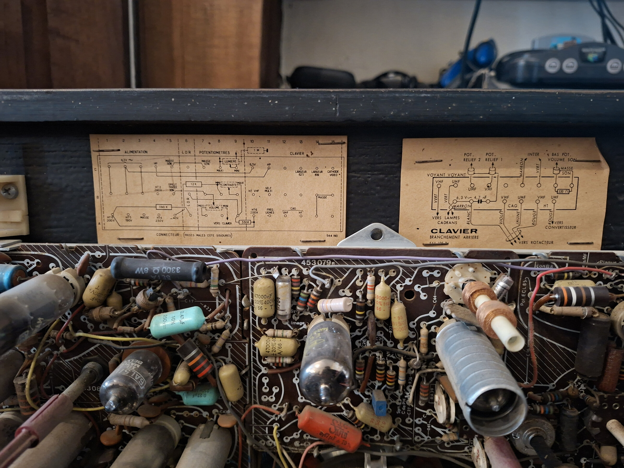

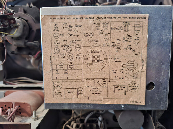

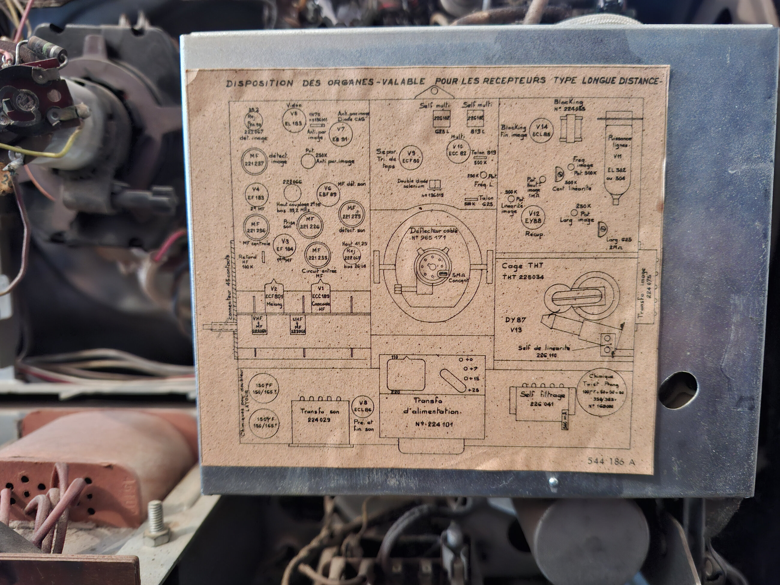

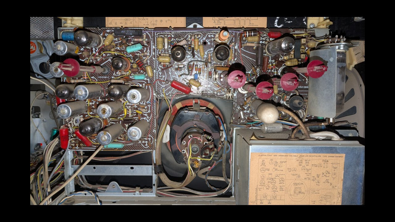

@Jeanmonod_Henri-Louis j’ai oublié, vous m’aviez demandé des photos de meilleures qualités concernant les schémas à l’intérieur, les impressions sont flous, mais j’ai essayé de vous faire de bonnes photos, dans l’éventualité que ça puisse resservir à d’autre dans le futur !
Je pense que le blanc vient du capuchon qui vient se connecter sur cette zone mais je peux me tromper.
C’est typique d’une lampe qui a pris l’air, le plastique ne peut pas « déteindre » à l’intérieur du verre.
