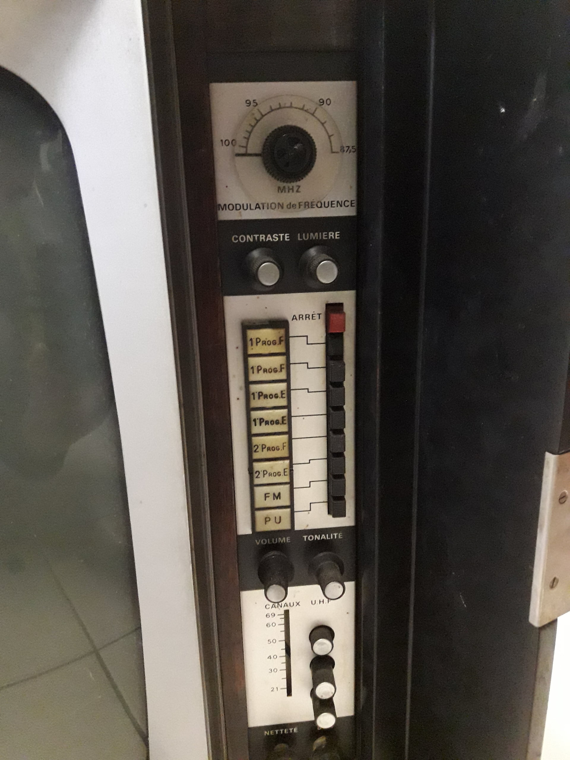

@mfc1818: Pourrais tu faire un gros plan sur la partie encadrée en rouge afin de pouvoir lire les inscriptions à côté des touches ?
C’est curieux ces 6 touches de programme avec commutation de standard (1 prog E, 1 prog F etc).
On ne voit pas de rotacteur, on peut donc supposer que le tuner VHF est à varicaps par contre le tuner UHF semble être à 3 touches préréglées mécaniques.
Vu la couleur verdatre de l’écran CRT de la photo : je dirais que c’est un TV noir et blanc,
car les TV couleurs ont plutôt un écran grisatre lorsqu’ils sont éteints (sauf pour les écrans CRT modernes « coin carrés » moins bombés qui étaient beaucoup plus sombres).
Si c’était un TV couleur le fabricant l’aurait mis en valeur avec la mention « color/couleurs » ou un logo type drapeau tri-couleurs comme le faisaient les concurrents à l’époque (philips, sony, thomson etc…).

Et il y aurait un réglage de saturation.
Et vu la profondeur de l’appareil, ce ne pouvait pas être un TVC (à cette époque les tubes couleur étaient encore des 90°).

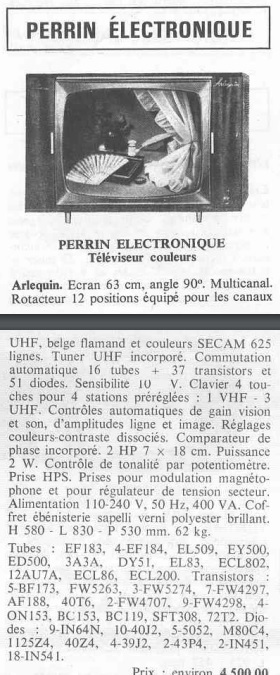

Le televiseur Perrin couleur arlequin : une arlesienne ?
Ce n’est pas parce que ce TV n’est pas couleur qu’il ne mérite pas d’être sauvé. Quant à trouver l’Arlequin couleur (qui a du faire l’objet d’une couverture de « Télévision » et peut-être d’une étude, à vérifier), je crois hélas que les quelques modèles qui ont pu être produits n’ont pas survécu, d’après ce que j’ai pu lire sur le sujet, l’Arlequin avait un TRC Delta 48cm.
Il est déjà difficile d’en trouver en N&B, alors en TVC n’en parlons pas.
Il faudrait faire des recherches, mais je doute que la marque ait survécu après 1970.
C’est sûr que la production de Perrin n’était pas très importante et la distribution pratiquement limitée aux Vosges et départements limitrophes, avec relativement peu de revendeurs.
En ce qui concerne un tube TVC de 48 cm, personnellement je n’en connais pas de cette époque.
A ma connaissance les seules dimensions au départ (1967) étaient 63 cm/ 90° et (un peu plus tard) 56 cm / 90°.
D’ailleurs ce document indique bien 63 cm / 90° (seule dimension au début de la TVC):

l’étude est dans la fiche
Au vu de la photo de l’arrière de ce téléviseur il y a une grande similitude avec les châssis Tévéa auquel je faisais allusion. Alors qui fabriquait quoi ? ![]()

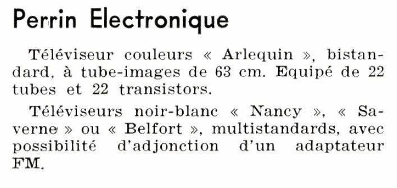

Bon, de mes dernières recherches, sur le Radio constructeur N°232 - Octobre 1967
J’ai trouvé ces infos
Notre poste recherché est peut-être dans le lot des modèles N&B ![]()
