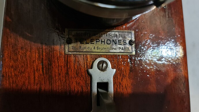

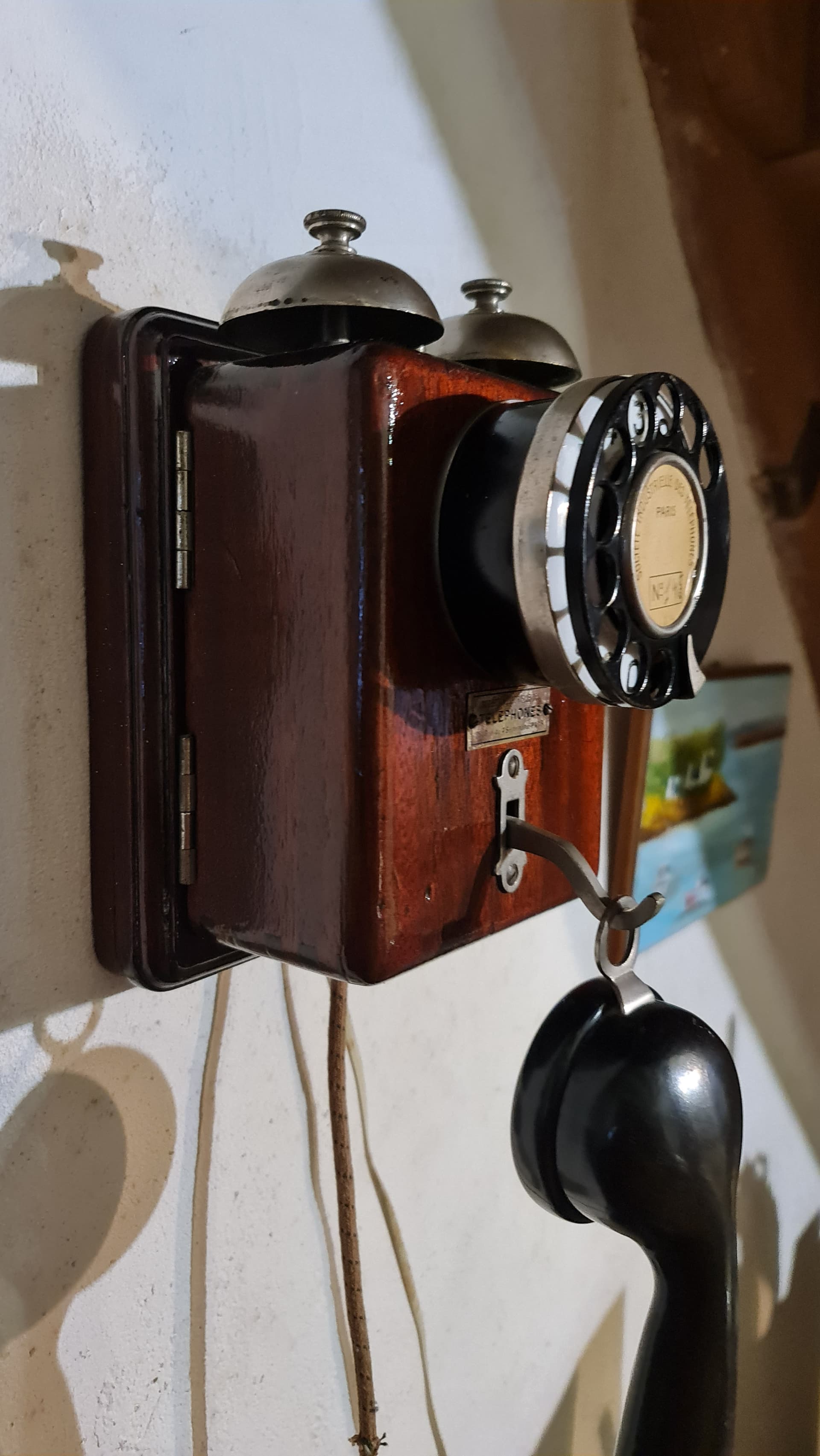

Il n'est pas beau mon S63?
il s’agit d’un 24 mural de 1932, si tu peux mettre une photo de face et de coté sur le combiné, j’ai l’impression qu’il n’est pas d’origine, aussi un zoom de la plaque sous le cadran.
Amitiés Christian
Il me semble que c’est, à priori, un assemblage de pièces de différentes époques, peut-être 193x pour le boîtier mural et 195x pour le combiné (et le cadran qui dépasse en haut)… Encore que… :thinking:
Le 1924 dit « 24 » a été fabriqué de 1924 à 1943 donc un marché 1932 possible. Les postes s’appelant 30, 32 (combinés en métal), 40, 41 sont des Marty en bois. Les différences avec le 1910 sont infimes, par exemple en 1932 on invente les plaques magnétisées dans les écouteurs, ce qui donne une meilleure écoute. En 40 on met un combiné 24 en bakélite et en 41 la lyre en laiton est utilisée pour faire des obus, d’où le morceau de ferraille qui le remplace.
Pour le vôtre un combiné en bakélite n’a rien à faire ici, sauf si c’est un combiné de type 24. C’est pour ça qu’une photo de profil du combiné est nécessaire pour vous en dire plus.
Amitiés Christian
PS quand vous dites « de pièces de toutes les époques » c’est malheureusement souvent vrai, particulièrement chez les voleurs patentés que sont les brocanteurs, ce qui ne les empêche pas de vendre ça des sommes astronomiques. Mais avec un peu de ténacité, un brave paysan vous vend le poste complet avec ses cordons d’origine pour 25 balles qui vient directement du grenier.

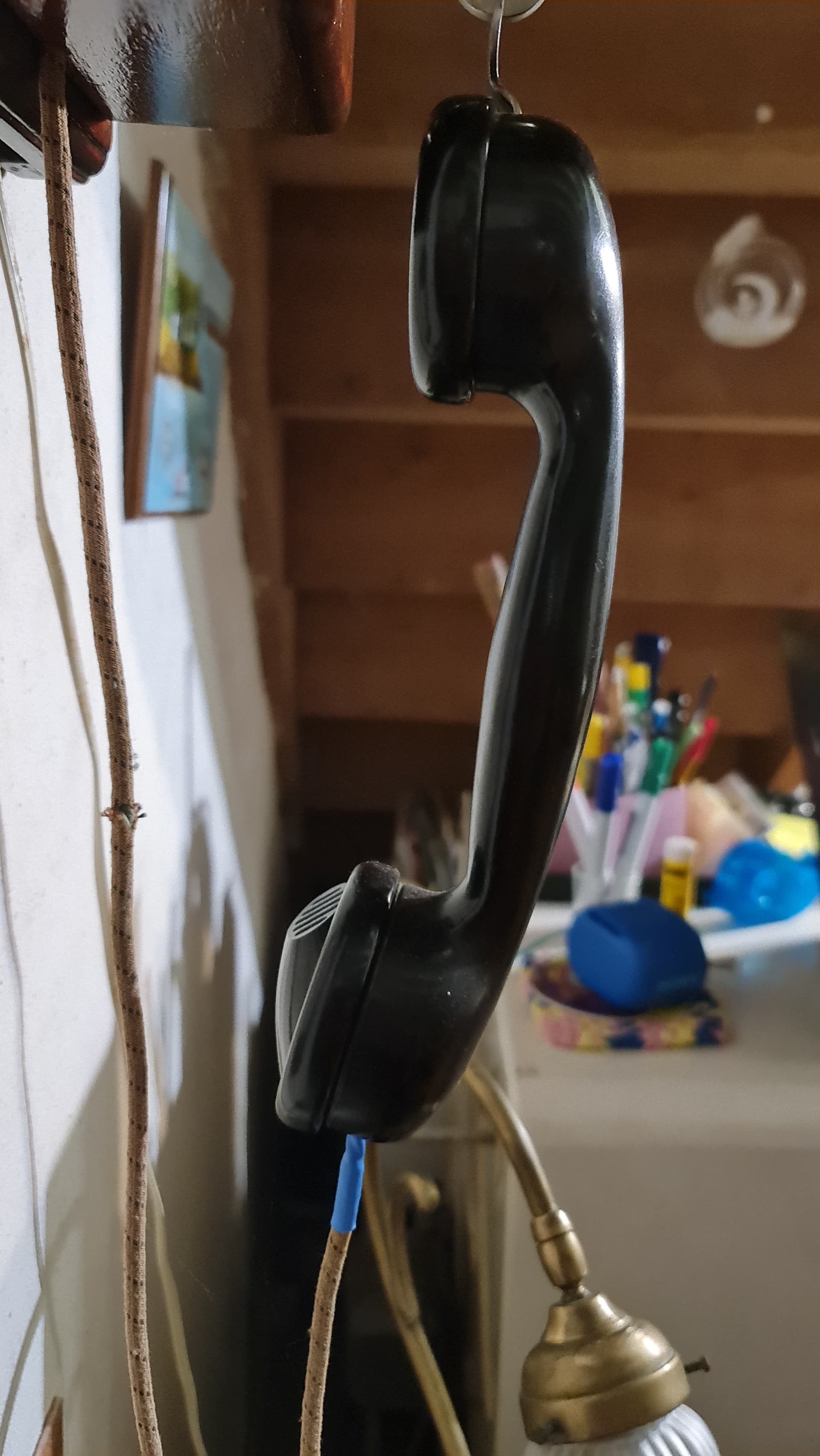

Bonsoir à tous,

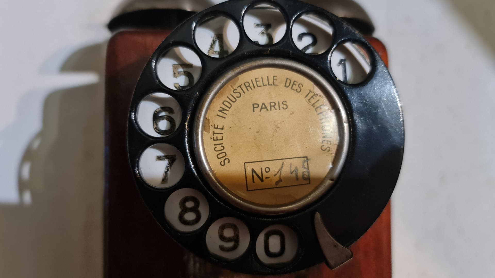

Je pense que le téléphone mural est d origine.
Je l ai restauré il y a une dizaine d années.
Le cadran de numerotation est de la meme marque que l ensemble.
Effectivement christian le combiné est constitué de plaque magnetisees.
quelques photos complémentaires
Romain
Suite des photos

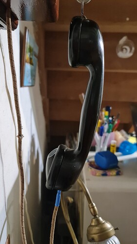

J ai oublié la photo du combiné
j’ai bonne et une mauvaise nouvelle pour le poste en bois.
Je commence par la mauvaise: c’est un combiné U43.
La bonne nouvelle : C’est un combiné d’origine avec le couvercle de la capsule micro en biais, très rare.
Sinon comment avez vous trouvé cette date de 1932 sachant que c’est un poste privé (non PTT) ?
Amitiés Christian
J’ai fait une petite recherche sur le web, rien qui ressemble à ça.
Reste donc l’autopsie, si vous pouviez faire une photo de ce qu’il a dans le ventre on verra tout de suite son âge.

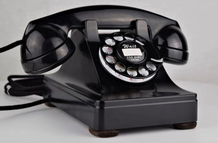

Idem pour moi, le portable ne passe que posé sur la cheminée avec 1 barrette. Mais ma ligne fixe est fonctionnelle avec mon joli Western Electric 302 d’avant guerre, tout en métal. Directement pour la réception et grace à un adaptateur DTMF pour composer les numero. Même la sonnerie fonctionne alors que la ligne passe à travers une box. Je ne sais pas trop d’où vient la tension, pourtant assez élevée, pour faire sonner ???
J’ai oublié de dire que le combiné est en bakélite. Seul le socle est métallique et très lourd. Il s’agit d’un des premiers modèles où la sonnette est incorporée.

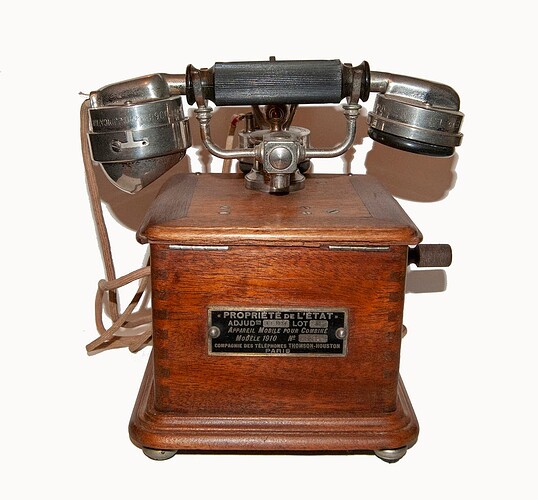

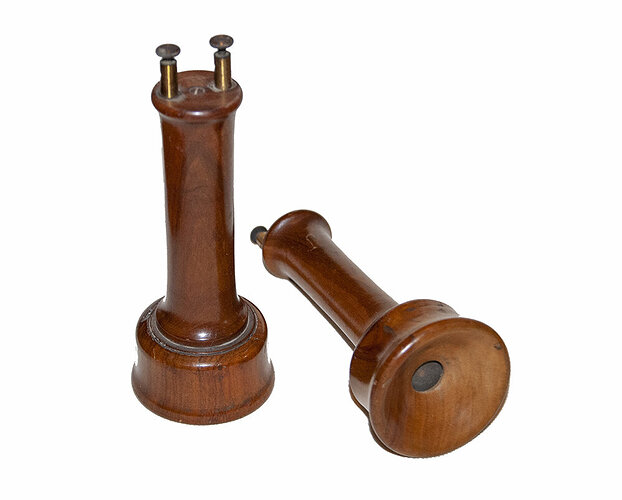

le modèle 1910
et celui ci un peu plus vieux
