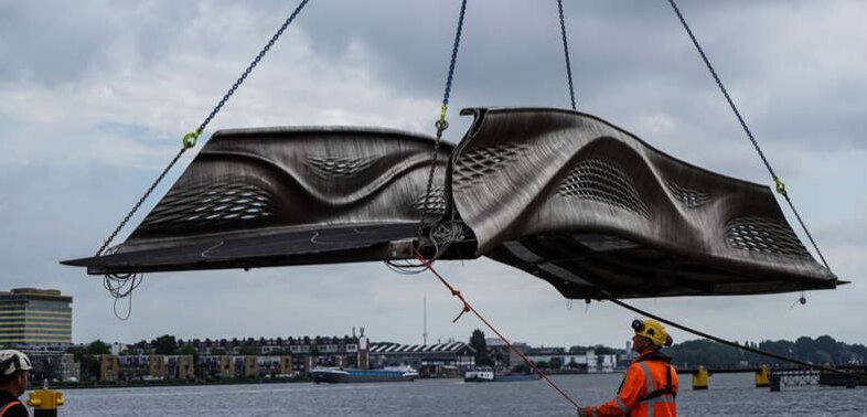

tien donc en causant de l’impression 3D matallique , en voici une belle realisation
https://www.msn.com/fr-fr/lifestyle/voyage/amsterdam-inaugure-le-premier-pont-en-acier-imprimé-en-3d/ar-AAMe17j?ocid=msedgntp
Le même avec la reine dessus pour donner l’échelle :

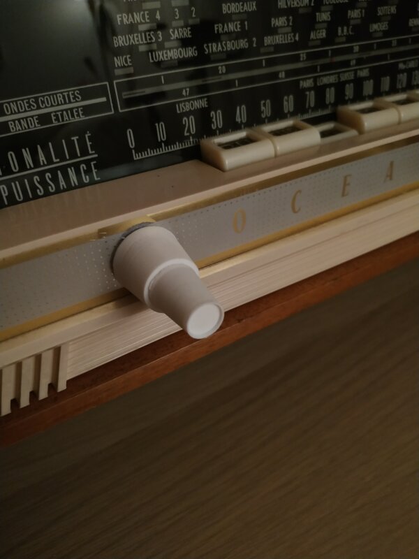

J’ai une Creality Ender 3 depuis 2 ans également et c’est une bonne imprimante qui par sa popularité fait beaucoup parler donc face a un soucis il est facile de trouver des discussions de personnes rencontrant le même problème avec souvent, une solution. Ca veut aussi dire qu’on peut lui trouver des pièces détachés et des améliorations chez les chinois pour des prix correct et l’améliorer petit a petit.
Je mentirais si je disais que l’utilises tous les jours mais c’est très pratique pour faire des petits boitiers et des pièces introuvables dans ses stocks
Par exemple ces boutons pour un Océanic Magellan (il me reste a trouver des petits cercles dorées pour les extrémités et ébavurer les pièces) imprimés en ABS
A noter que pour cette matière qui présente une bonne résistance thermique et des aspects similaire a des moulages (après traitement par vapeurs d’acétone) il faut une tête spéciale et une enceinte fermé avec déportation de l’alim et de l’électronique a l’extérieur. Il vaut mieux commencer par du PLA.

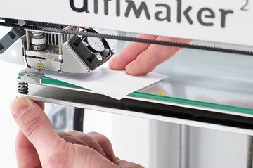

J’ai une creality ender 3… Jamais réussi à imprimer. Le filament ne colle pas a la table. Si quelqu’un en veut je lui revend
ce genre de problème est normalement facile à résoudre : propreté du plateau, nature du filament et surtout écrasement du filament (probablement insuffisant).
c’est neuf, c’est du filament PLA, et écrasement c’est à dire ? que la buse doit etre en contact avec le plateau ?
Edit: J’ai fait un retour chez Amazon, je ne veux plus entendre parler de ces usines à gaz.
Chaque filament a ses petits caprices et ses exigences et il faut faire 2-3 impressions pour arriver a de bons résultats, les recommandations du fabricant de la bobine de filament n’étant pas toujours exact. Après c’est (presque) roule ma poule.
C’est assez bizzare que la PLA n’adhère pas car c’est une matière assez facile a maitriser. Du moment que les paramètres dans le trancheur sont correct et que le plateau est calibré ça devrait être bon. La calibration du plateau est une étape essentielle pour avoir de bonnes impression: faire un auto-home, désactiver les moteurs pas a pas et positionner la buse d’impression aux quatre coin du plateau et glisser une feuille de papier ordinaire entre les deux. Serrer ou dé-serrer jusqu’à temps qu’on est une légère friction entre les deux mais pas plus. Répéter les étapes et réajuster si nécessaire. Ce n’est pas plus compliqué qu’un alignement de poste :slight_smile:

Et le traitement aux vapeurs d’acétone, comment tu mets ça en oeuvre ?
@guilhem Il est assez risqué d’acheter ce genre d’objet chez des vendeurs tiers (j’avais eu le problème avec un téléphone il y a 2-3 ans). Creality possède sa propre boutique Amazon (vendu par Creality, expédié par Amazon) et bien qu’elle soit un poil plus cher j’avais acheté chez eux car c’était une garantie d’avoir un produit neuf.
@bakelite Ce sont des simples planches 18mm (le genre qu’on trouve au Leroy Merlin) car je prévoyais de la poser au sol et de mettre des choses lourdes dessus. Le fond est en agglo de récup et l’avant est constitué d’une plaque de plexiglass sur cadre retenu par 4 aimants de porte de placard.
Pour le traitement a l’acétone mes premiers essais ont consisté a mettre l’objet posé a traiter sur un cube métallique dans un bocal en verre fermé avec un peu d’acétone au fond. Le tout soit sur une surface légèrement chauffé (plateau de l’imprimante) soit a température ambiante. Je n’ai toujours pas réussi a obtenir un résultat aussi bon que ce qu’on voit en ligne. Sinon pour du vite fait je le trempe dans mon bocal de « sirop d’ABS » (mélange d’acétone et d’impressions ratés servant a l’adhésion sur le plateau en verre).
A savoir que les boutons de mon Oceanic n’ont pas reçu ce traitement, ils ont simplement été imprimé en 0.12mm
