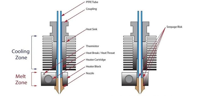

Pour l’ABS il faut:
  • une enceinte close pour éviter les courants d’air et les changements de temperature soudain pour ne pas affecter l’impression. J’ai fais une belle boite pour le plaisir mais certains utilisent des boites ou carton donc ce n’est pas si important (contrairement au fait de sortir la carte mère et l’alim de la boite pour éviter une surchauffe.)
  • une tête d’impression 100% metal: dans la tête « de base » des imprimante le tube téflon descend jusqu’a la buse ce qui n’est pas un problème pour des températures au dessous de 230-240° mais au dessus le téflon ne résiste pas.
    La solution est une tête ou le tube teflon s’arrête au niveau du radiateur mais avec pour défaut de devoir une cavité en métal extrêmement bien usiné. Les chinois vendent des copies qui pour certains fonctionnent bien et qui pour d’autre n’arrête pas de se boucher. J’ai choisi de payer ma tranquilité et pris une Micro Swiss (qui contrairement a ce que pourrais suggérer le nom, est situé au Etats Unis) qui a une excellent réputation et en 6 mois d’utilisation rien a dire Micro Swiss All Metal Hotend Kit for Ender 3 / CR10 Printers — Micro Swiss Online Store
  • Un plateau en verre car, pareil, le couvre plateau en plastique ne résistera pas aux 100°C nécessaire a l’adhésion de l’ABS (après avoir appliqué ce jus/colle d’ABS sur le plateau a chaud). Ça on peut le faire découper en 2 ou 3mm dans n’importe quel magasin de bricolage pour 2-3€.
A part ces trois points ça s’imprime comme le reste et de surcroit parfaitement bien (bien plus que le PETG qui est une vraie plaie avec ses défauts d’impression). J’en suis a ma première bobine d’ABS, marque Amazon Basics, impec.
