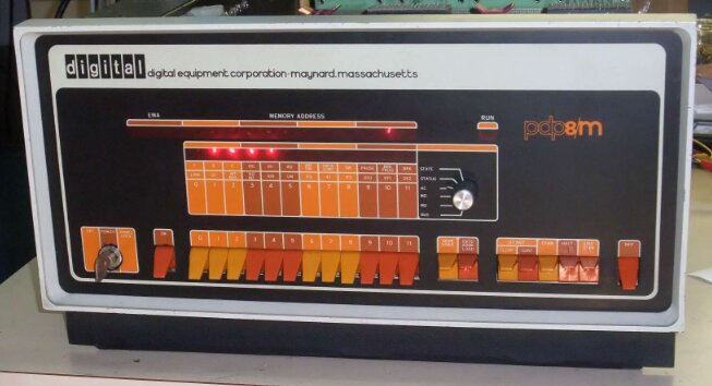

Plutôt années 1970. Pour les disque 5Mo que j’ai connu (années 1970) sur miniordinateur (Mitra15, Voir photo reconstituée sur mon site), c’était gros mais la taille était de l’ordre de peut-être un quart de machine à laver (nouvelle unité de mesure) pour les SAGEM (5Mo amovible + 5Mo fixe).

le mitra 15 de la CII etait une copie plus ou moins reussie du PDP8
le but principal etait de pouvoir fournir aux industriels et a l’armée un équipement informatique non dépendant du bon gré des USA lorsque l’on exportait vers des pays étrangers considérés comme chasse gardée par les US ou sous embargo US
pour les radars cyrano
les machines de fabrication utilisaient des PDP8
les bancs de test utilisaient des Mitra 15

Le PDP8/M sur la photo est un modèle récent :slight_smile: Il a des LED plutôt que des loupiotes. Le Mitra15 n’avait que des loupiotes.
Le Mitra 15 était une bonne machine. Il a effectivement pas mal été utilisé par l’armée (dont en conduite de tir sur des navires).
Les Mitra qui ont suivi (125 jusqu’à 625) étaient par contre complètement loupés (de mon point de vue).
