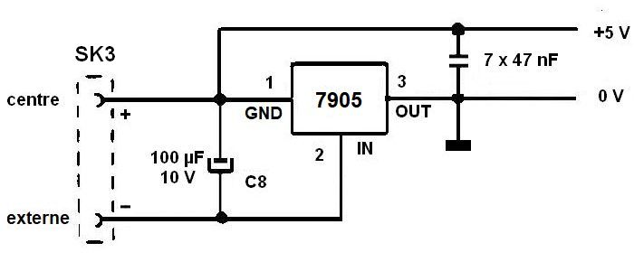

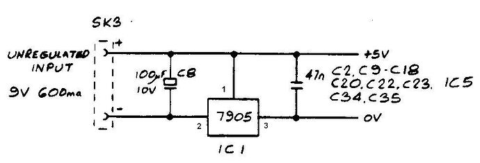

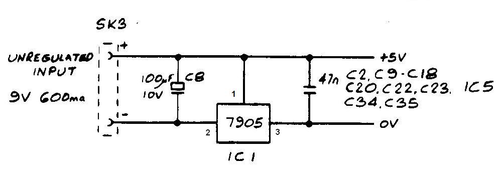

Contrairement à ce que je pensais, la fiche d’alimentation (9V non régulé) est dans le sens « normal » aujourd’hui (+ au centre), ce qui n’est pas évident sur le schéma mais nécessite d’ouvrir la bête pour lever le doute.
Ce qui est surprenant c’est que la régulation 5V se fait par le négatif au moyen d’un 7905 (pas un 7805) alors que c’est le négatif du 5V qui est à la masse…
J’ai refait cette partie du schéma plus conforme à la géométrie du LM7905 et indiquant la polarité de la fiche d’alimentation:
On pourrait tout aussi bien alimenter directement l’appareil en 5V avec une alim 5V / 1 ou 2A de périphérique de PC en bypassant le 7905, mais il faudrait monter une protection contre l’inversion de polarité (diode de puissance en inverse + fusible par exemple).

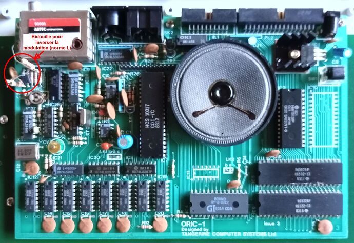

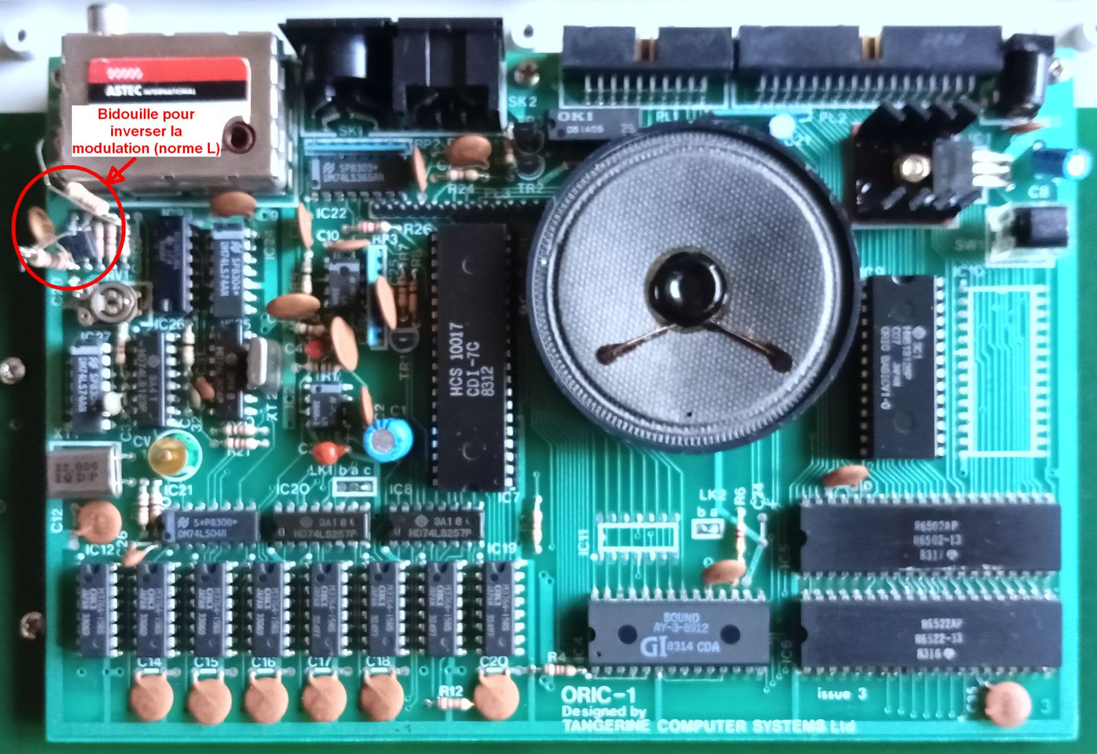

Cet exemplaire a été modifié (ou plutôt bricolé) pour la norme L car il y a un transistor inverseur monté en volant entre le circuit imprimé et le modulateur (prévu d’origine pour les normes à modulation négative I, G ou K/K’, c’est indifférent dans ce cas puisque le son n’est pas modulé).

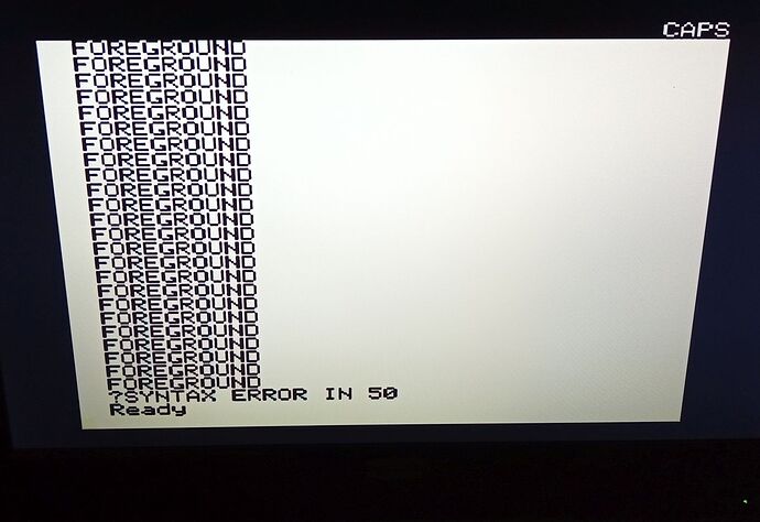

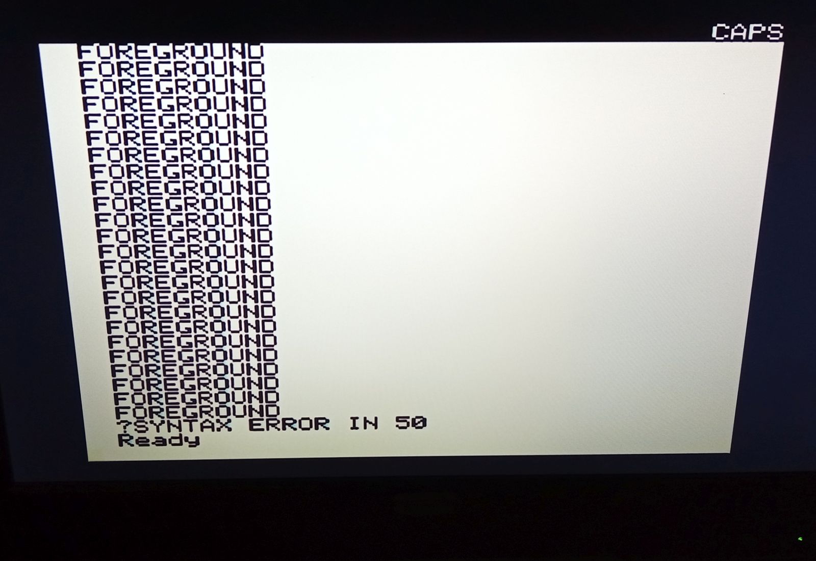

Mise à jour: après confection d’un cordon DIN → Péritel adéquat, j’ai enfin une image !
L’Oric fonctionne tout à fait normalement malgré ses 40 ans !
Cependant il ne fournit aucune tension pour activer le mode RVB (commutation rapide pin 16).
Pour le moment j’ai utilisé une pile de 1,5V branchée entre la masse et la pin 16, en attente d’une solution plus astucieuse pour éviter la pile (le signal de synchro est peut-être assez costaud pour activer la commutation rapide et la synchro).
Première photo d’écran:

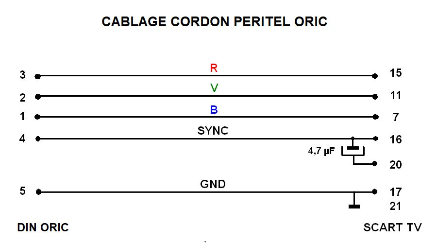

Il y a une solution simple pour se passer de la pile pour l’activation de la commutation rapide.
Le signal « sync » appliqué à une entrée de 75 ohms (commutation rapide, pin 16) fournit un peu plus de 1V pendant la partie active de l’image, ce qui suffit à ouvrir la commutation rapide mais il faut aussi l’appliquer à l’entrée vidéo composite (pin 20) pour synchroniser l’image …
Si on met bêtement les pins 16 et 20 en parallèle, l’amplitude devient insuffisante pour ouvrir la commutation rapide. Même avec une résistance série à la pin 20, l’amplitude pin 16 reste insuffisante pour ouvrir la commutation rapide.
Comme on n’a besoin que des impulsions de synchro à la pin 20 et d’un niveau continu > 1V pendant la partie utile de l’image à la pin 16, j’ai eu l’idée de mettre un condensateur entre la pin 16 et la pin 20.
De cette manière l’amplitude à la pin 16 n’est réduite que pendant les tops synchro (où sa présence n’est pas indispensable car cela correspond au retour ligne et trame) alors que la pîn 20 reçoit les tops synchro sans niveau continu, dont elle n’a pas besoin.
Un condensateur de 4,7 µF câblé dans la fiche péritel solutionne ce problème.
Cela donne un schéma très simple pour un cordon péritel ne nécessitant pas de tension continue externe (la plupart des cordons péritel de l’époque nécessitaient une source d’alimentation externe):

En fait non, la prise a bien le + au centre !
Heureusement que j’ai vérifié en ouvrant l’appareil car j’ai bien failli mettre le - au centre …
Ce qui est contraire à l’habitude, c’est que la régulation de tension se fait dans le négatif par un 7905 mais ce n’est pas pour ça que la prise d’alim est inversée.

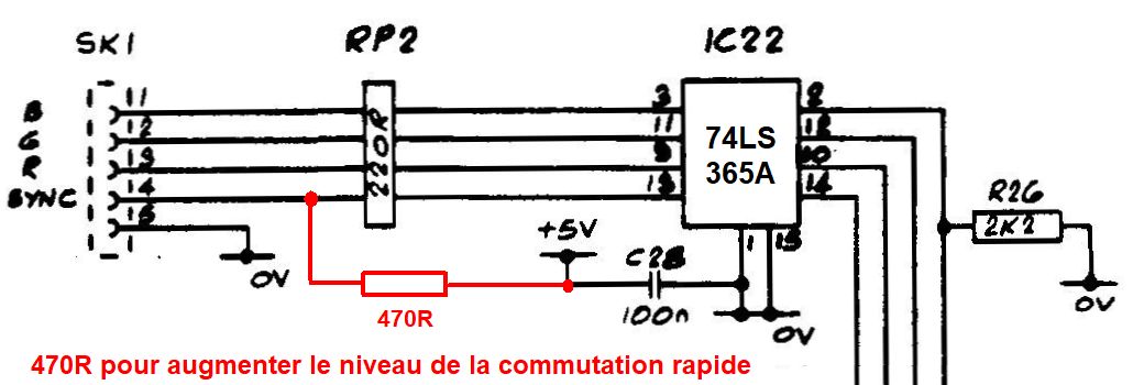

Petit complément pour le raccordement d’un ORIC en RVB sans source continue extérieure:
Le cordon décrit plus haut peut ne pas fonctionner sur certains TV en raison de la tolérance assez large sur la tension minimale de commutation rapide (pin 16 péritel).
C’est ce qui se passait sur un de mes téléviseurs.
On observe dans ce cas un écran noir synchronisé et l’affichage de la source de certains TV indique qu’il est en mode CVBS et non RGB, ce qui signifie que la tension de commutation rapide est insuffisante.
Une modification simple (ajout d’une résistance de 470 ohm) à l’intérieur de l’ORIC entre le +5V et la sortie SYNC (pin 4 de la prise DIN RGB) permet de résoudre ce problème, voir schéma ci-dessous:

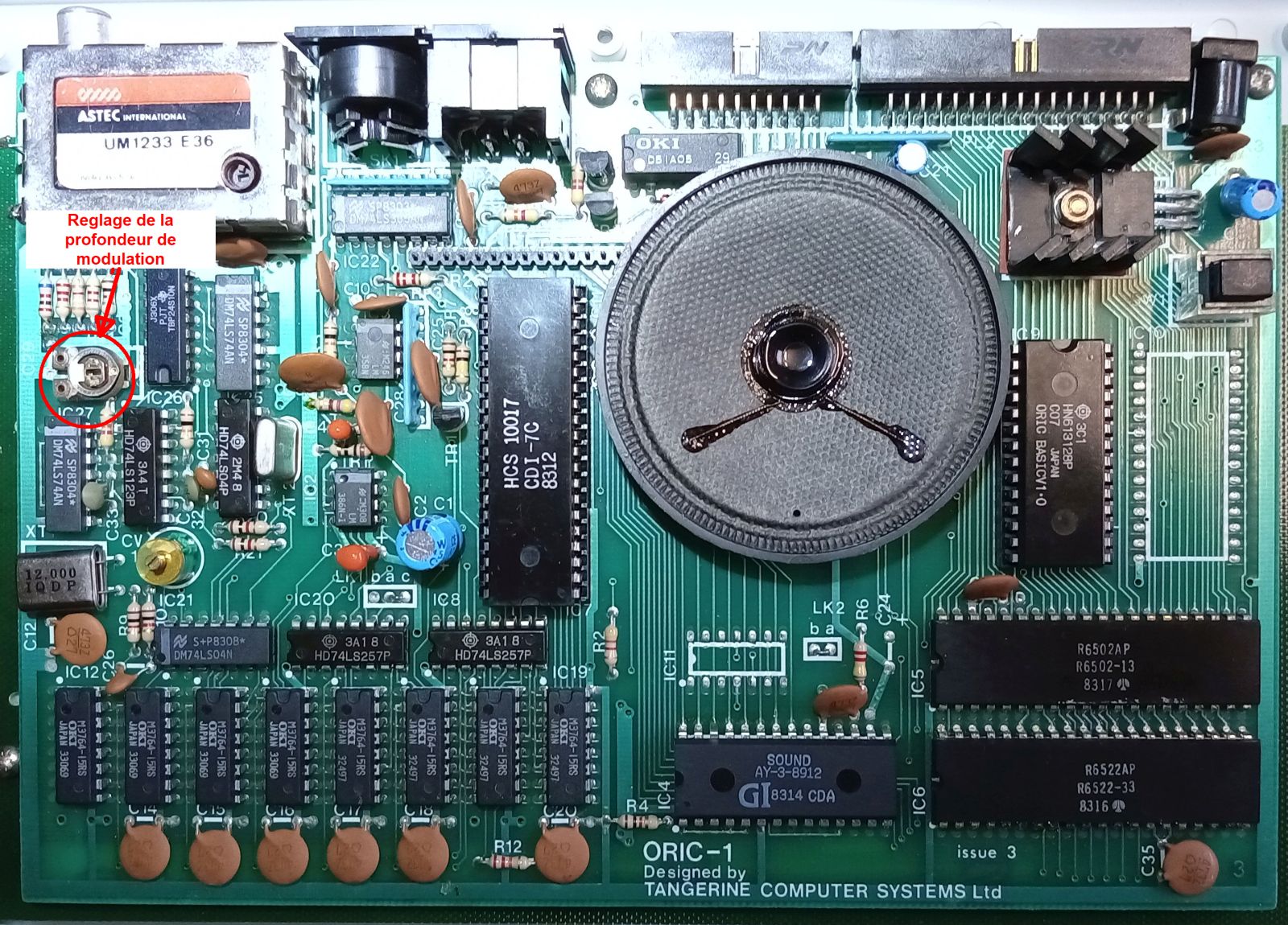

Mise à jour N°4
J’ai supprimé ce transistor inverseur (plus « collé » que « soudé » d’ailleurs) pour rétablir le fonctionnement d’origine du modulateur en modulation négative (normes G, K/K’ ou I).
Cela nécessite de refaire le réglage assez pointu du potentiomètre de profondeur de modulation (voir photo) afin d’obtenir une bonne image sans saturation ni écrêtage de la synchro.
J’ai mis une photo
