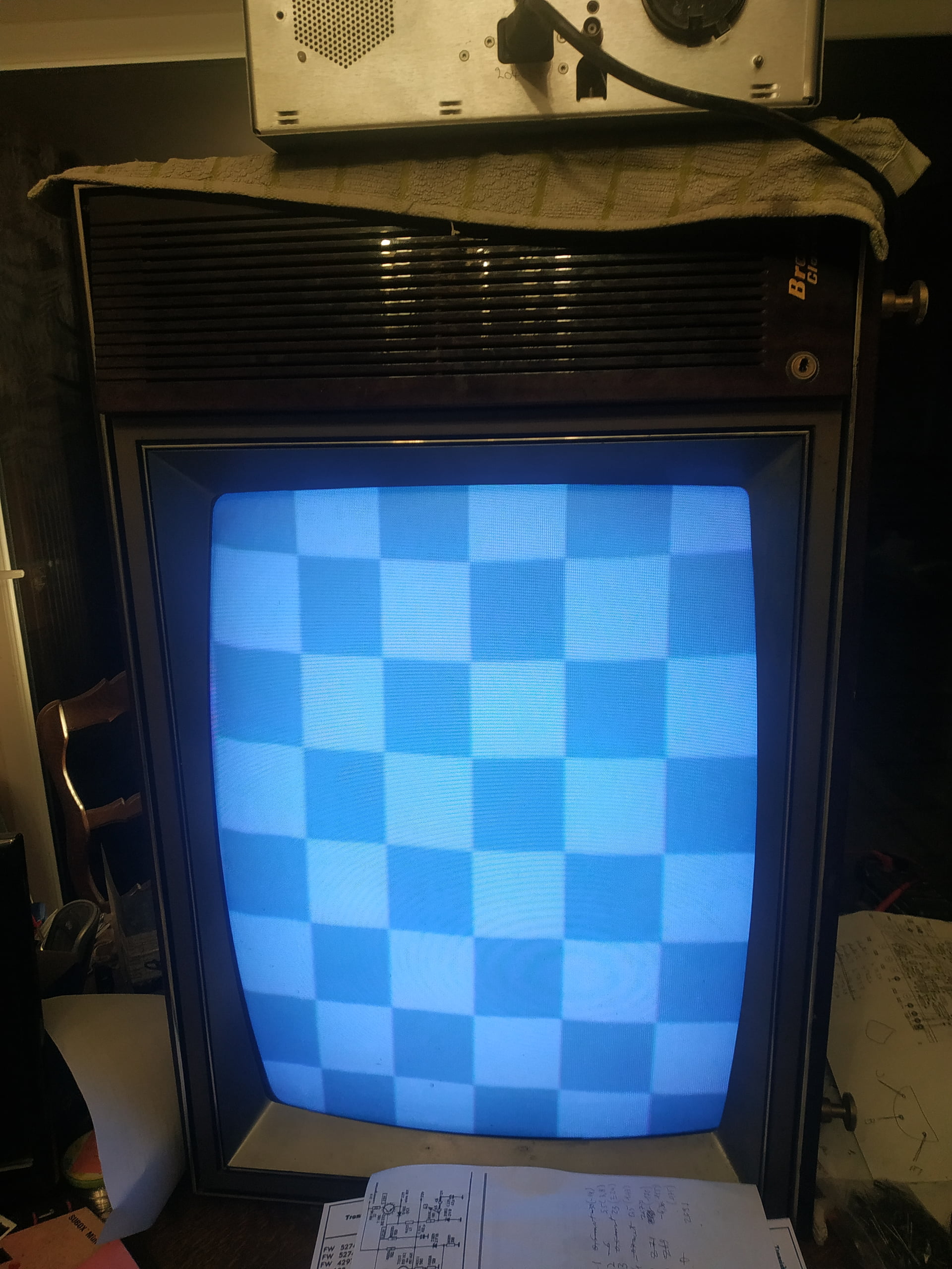

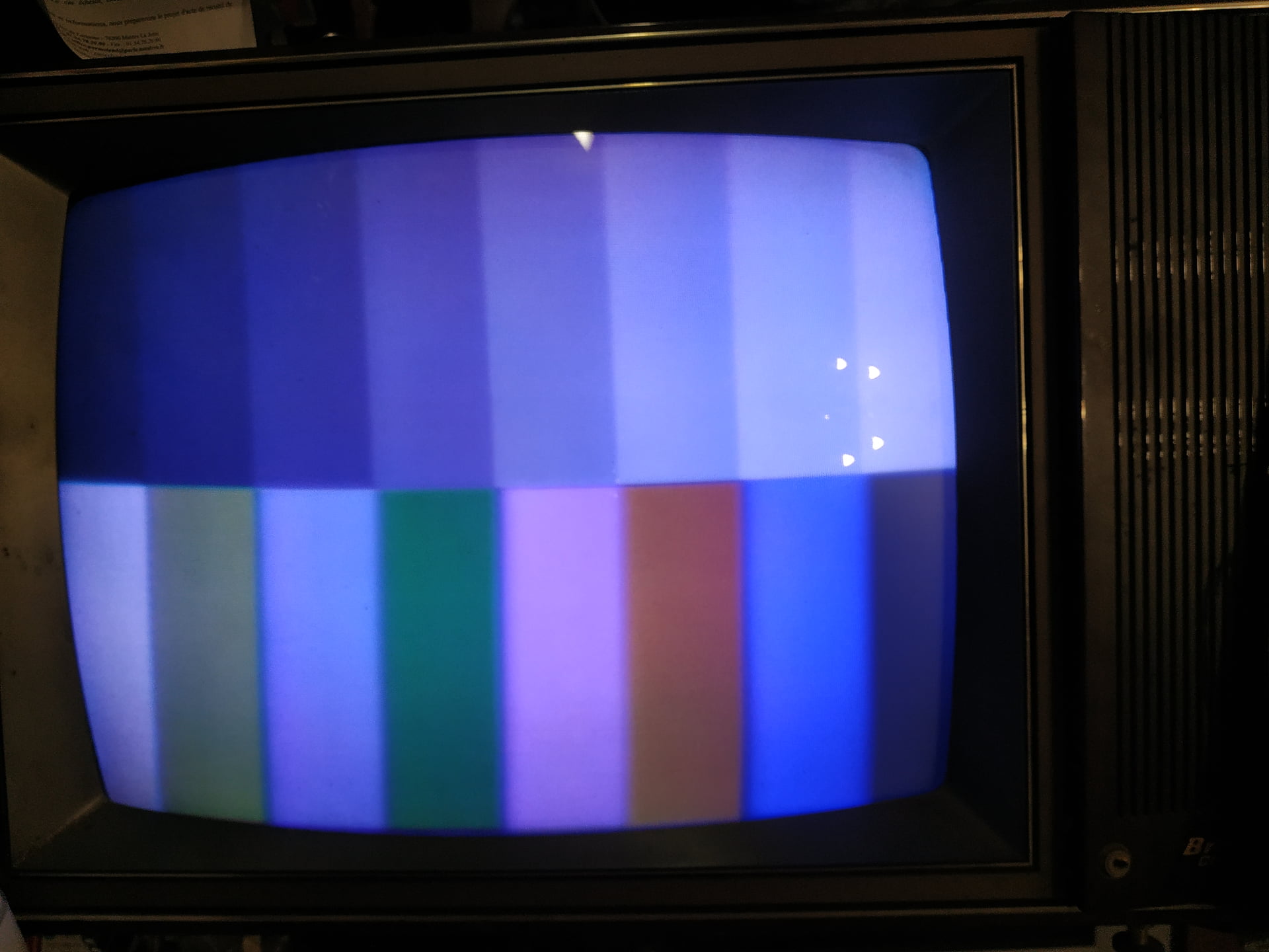

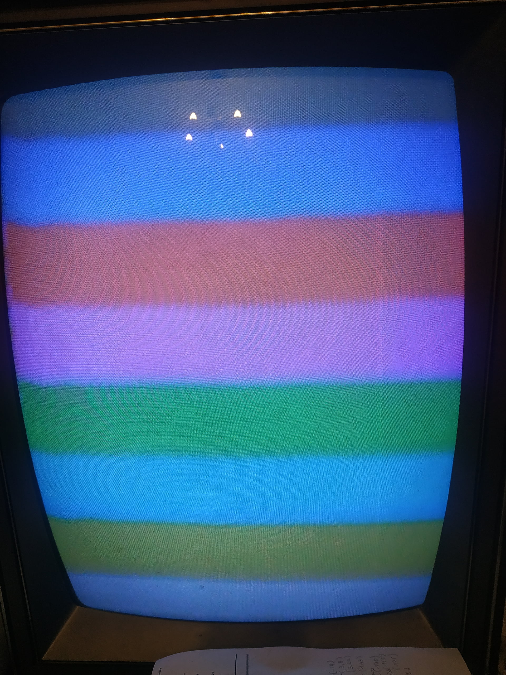

Quelques photos qui laissent paraitre un blanc pas très blanc et un noir pas très noir, et une mire couleur un peu « délavée » réglée au tiers des du contraste et et de la lumière.
Le réglage des G des RVB peuvent ils être à l’origine de cette surluminance?

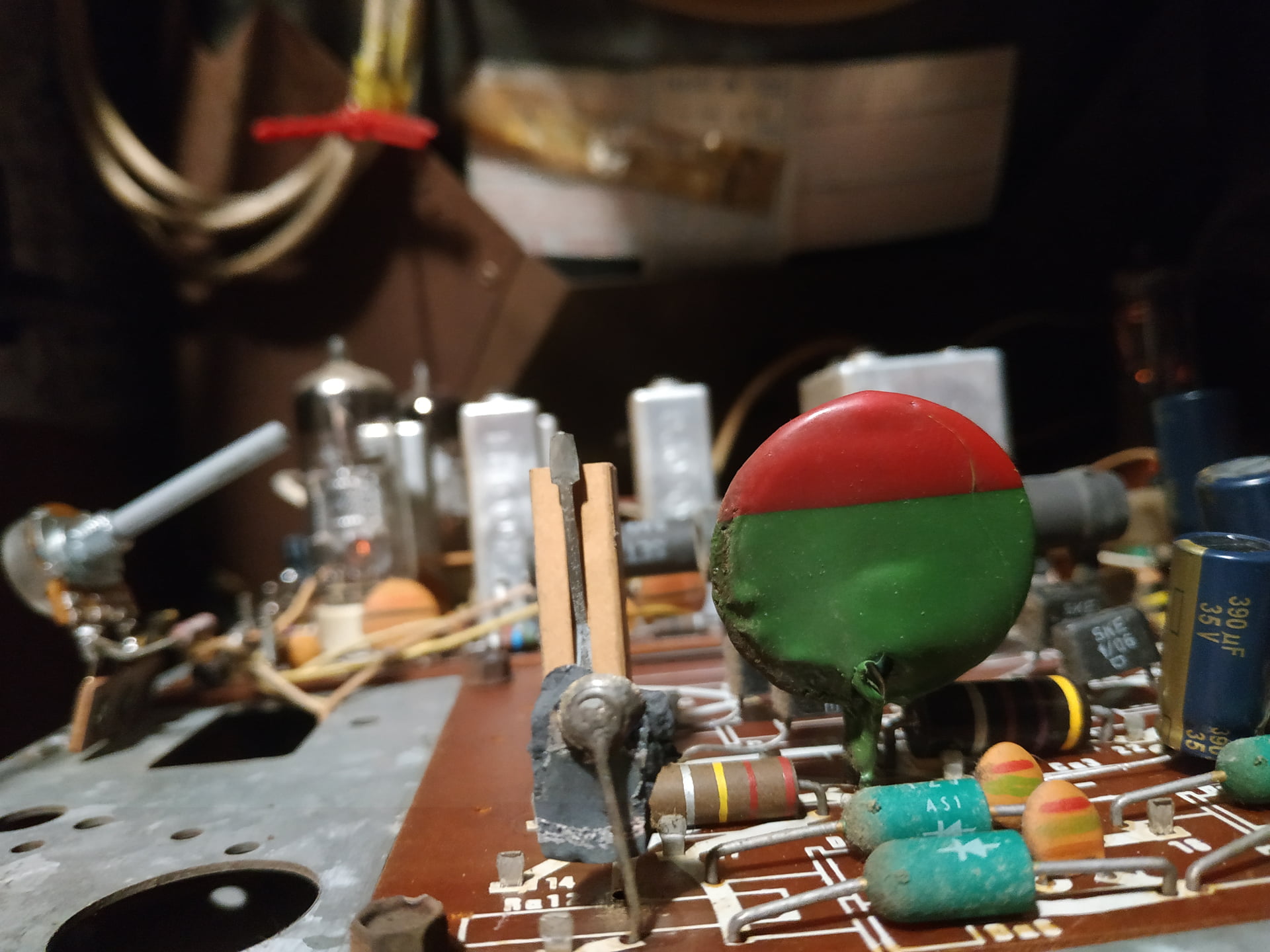

En dépannant le TV, j’ai, sans m’en rendre compte, tordu la R12 visible en qui s’est mis en court circuit sur le chassis, et , bien sûr, en rallumant le TV celui ci s’est atomisé !
La valeur de R12 (visible en tout premier plan sur la photo) n’est pas mentionnée dans le schéma, ni la R13 ( gros composant rond vert et rouge également visible sur la photo). Quelqu’un sait ?
Merci à tous
Après tout ce boulot ! :weary:
Heureusement, ce n’est que l’alimentation du démagnétiseur :roll_eyes:
Si c’est le démagnétiseur : aucun souci : ce sont des CTN et CTP, et on peut trouver un composant à 3 pattes appelé « posistor » intégrant un couple CTN-CTP : la CTP en série avec la boucle de démagnétisation et le secteur : au démarrage résistance faible, courant violent dans la boucle démagnétisant le tube, et la CTP chauffe et le courant diminue. La CTN en // sur le secteur va chauffer et maintenir chaude la CTP pour que le courant dans la boucle soit quasiment nul pendant le fonctionnement… Si pas cette thermistance, la CTP refroidit et un équilibre se forme avec un courant résiduel et des problèmes de pureté. C’est également le principe de fonctionnement de ces 2 thermistances sur le CAB3 !
Si R12 c’est celle qui est en série avec la boucle : une grosse CTP bleue récupérée sur un TVC5 fera l’affaire : quelqu’un ici doit bien avoir ça ?
Si c’est celle qui est en // sur la HT qui est grillée : une résistance simple de 2 watts calculée pour dissiper 1W5 en permanence sera OK (formule P = U²/R d’où R = U²/1.5 avec U valeur de la HT alternative).

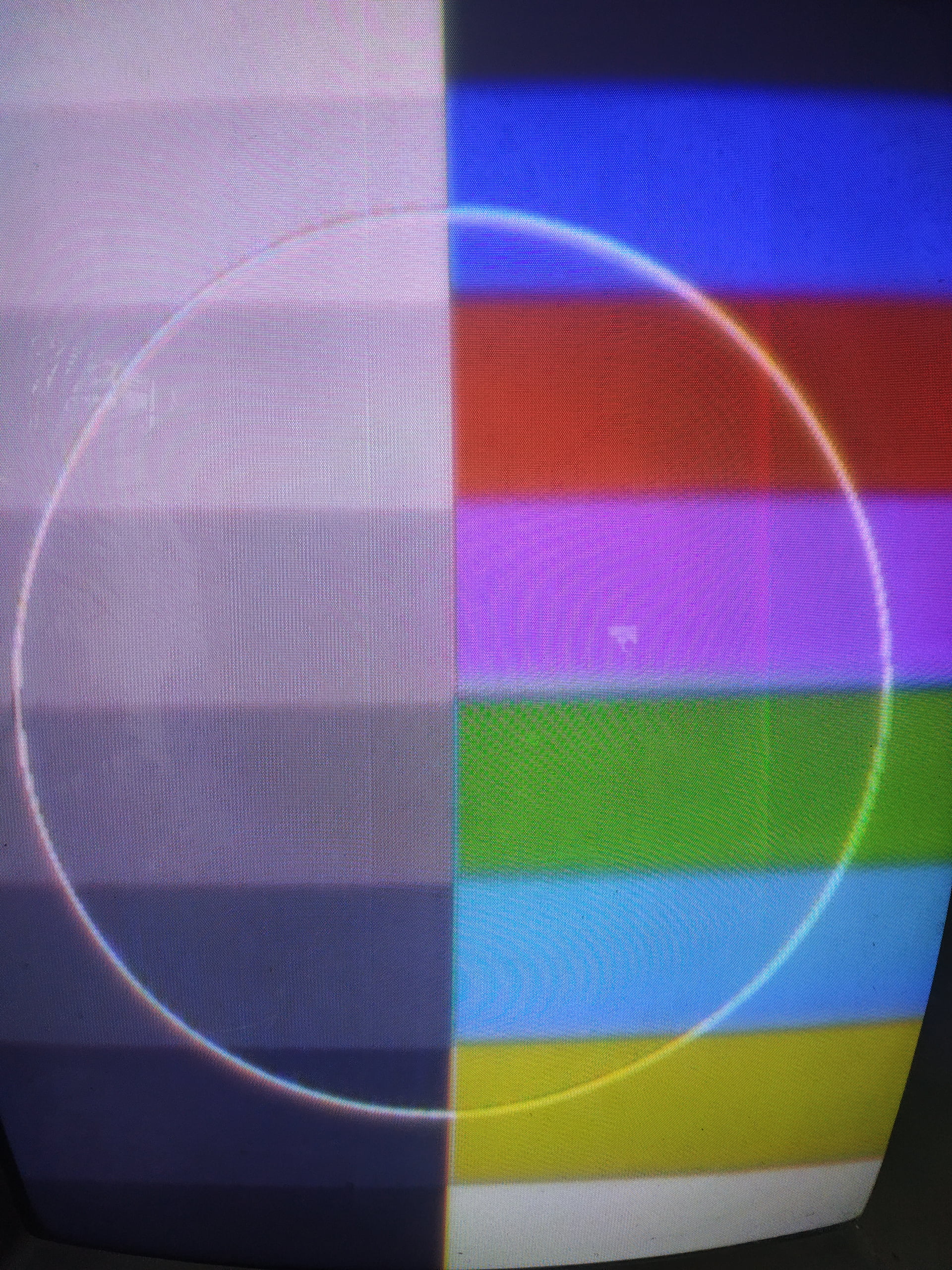

J’aimerai juste un dernier avis sur la photo suivante ou apparait des bavures dans le demi cercle traversant les couleurs… le réglage de la voie retardée a permis de dissiper un peu les « bavures »; peut être ces transitions sont normales pour ce type de TVC? (ce qui est surprenant est que cela ne bave pas en lecture DVD, des petites lettres blanches de script sont très lisibles).
L’autre demi cercle traversant les gris ne comporte quasiment pas de bavures.
En regardant de très près les couleurs traversées par le blanc, ça ne bave qu’une ligne sur deux… (hélas la photo atténue la visibilté des défauts, car par exemple le blanc traversant le rouge est très rouge)

« il apparait des bavures dans le demi cercle traversant les couleurs… »
Si la question c’est pourquoi les transistions des bandes de couleur sont décalées par rapport aux transistions des bandes noir et blanc : Ca c’est la valeur du retard luminance (la LAR de 680ns) qui n’est pas assez élévée… Il y a des tolérances sur ces composants, et peut être que celle-ci a une valeur trop élevée. Ne touchez pas à la platine chrominance, elle n’y est pour rien !
Si la question c’est pourquoi les transitions de couleur sont si peu franches : en vidéo composite, SECAm ou PAL ou NTSC, la bande passante chrominance est si faible que les contours sont forcément très mal définis. « La TV couleur c’est presque simple » faisait une analogie : une image TV couleur en vidéo composite, c’est un dessin d’enfant à colorier avec des contours noir et blancs (le gros trait) très précis, et des couleurs barbouillées n’importe comment !

Oui. Je viens de comprendre la question en agrandissant votre photo !
Est-ce que ces bavures scintillent au rythme de 25 Hz ?
En SECAM la couleur est transmise 1 ligne/2. Le vert par exemple est transmis 1 ligne sur 2. La demi image suivante, la ligne verte qui suit juste derrière l’image en Noir et Blanc apparaîtra grise, ou de la couleur complémentaire ? Je me demande si le problème ce n’est pas tout simplement ce maudit procédé SECAM ? Sur une image autre qu’une mire, on ne devrait rien voir…
Je ne suis pas certain du tout de la pertinence de mon analyse !!!
Ca peut être également tout simplement le générateur de mire qui a un défaut ! ne pas chercher plus loin. essayer de lire un DVD pour voir par exemple ?
