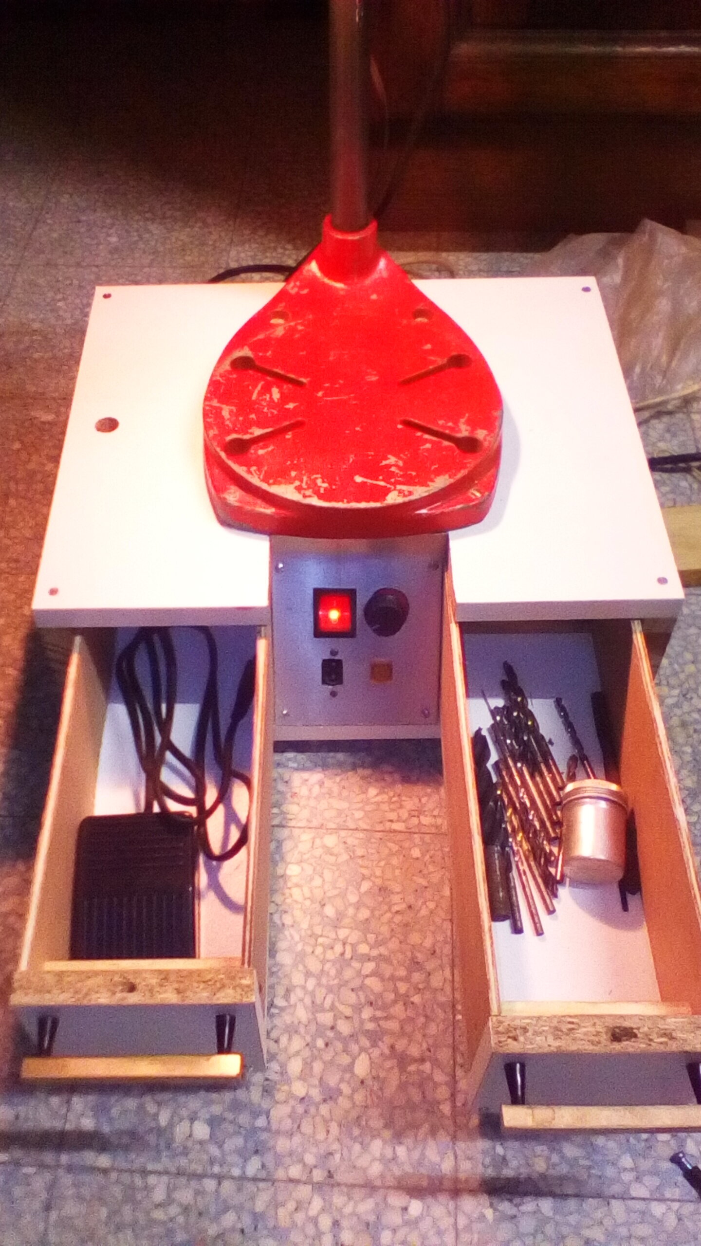

Mon relais consomme un peu plus de 100mA sous 6V, il devrait quand même tenir le choc mieux que ça…
Mais bon j’ai fait au plus simple avec ce que j’avais, un inter lumineux général, le variateur, la fiche automatique, la pédale au bout du fil qui s’y branche, et un néon orange « drill ready » si on peut dire (inter en // des contacts puissance du relais.
Petit voyant qui rappelle que pied près de la pédale ou pas, si c’est allumé c’est que la gâchette est en mode blocage donc il faut débloquer avant de toucher au mandrin.
J’aurais volontiers fait mieux mais la plus belle fille du monde ne peut donner que ce qu’elle a, c’est de la récup de fond de poubelle. Le bois vient d’un meuble ikea explosé par le voisin…

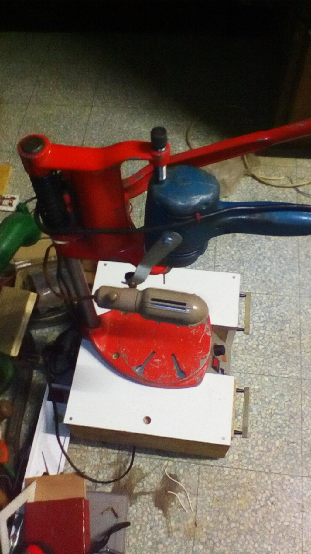

Comme j’alimente tout le socle de la perceuse en 110 volts, j’ai du bricoler une « ampoule ».
D’accord on les vend toutes faites mais déjà c’est une ampoule « alakon » et puis ensuite je suis comme vous tous : je m’occupe en ces temps de vaches qu’on ne peut plus aller traire sans un formulaire en douze exemplaires.
Donc l’ampoule c’est un culot BA15D. Celle d’origine est une belle 25W 220V philips.
Obligé de chercher dans mes boites d’ampoules de la 3cv pour finalement dénicher une lampe en BAY15 avec le filament stop claqué, lui arracher l’ergot décalé, en refaire un à la bonne place. Une demi-heure de bonheur.
Ensuite dans le tiroir aux oubliettes, fouiller pour exhumer 2 lampes LED en B22 grillées, identifier la barrette de led grillée dans chaque lampe avec l’alimentation de laboratoire (faut bien qu’elle serve), extraire une barrette très péniblement dans la première pour aller la souder en // de la barrette grillée de la seconde (trop chiant à les extraire, c’est emboité…) Une bonne heure de bonheur là aussi.
câbler le culot au truc à led, installer le tout dans la lampe de machine à coudre, rogner le circuit imprimé pour que ça passe, encore une heure de bonheur.
Certes c’est long mais ça occupe bien, je n’ai pas vu le temps passer.
Brancher la chignole, tourner le bouton de la lampe, et fiat lux : ça fonctionne.
Combien de temps avant qu’une autre led claque, ça en revanche c’est une autre paire de manche. ça tiendra le temps que ça tiendra, ça peut éclairer comme ça des années.
Et c’est là que ça devient rigolo : la lampe de machine à coudre éclaire le mandrin, le mandrin a 3 trous Pis on les voit très très bien, ces 3 trous… Suivant la vitesse, ils s’immobilisent.
Donc j’ai fabriqué quoi moi, un éclairage de machine outil ou un stroboscope ?

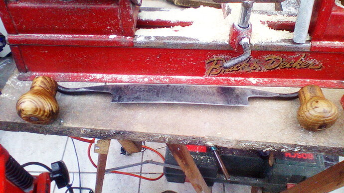

Depuis des temps immémoriaux, avant les déchetteries, j’ai une plane de menuisier à laquelle il manquait une poignée boule, cause de sa mise aux encombrants.
J’avais trouvé ça dommage, c’est une peugeot, pas trop massacrée au niveau de la lame, donc j’ai ramassé l’objet et l’ai oublié dans un tiroir pendant 25 ans.
Ces jours derniers, ayant besoin d’une plane, je l’ai ressortie et réparée. J’ai tourné une poignée avec le petit tour black & decker dans un cube de palette.
Comme je suis parti d’un cube, tenu entre pointes parce que c’est du bois sans en être, j’ai donc commandé le tour à partir du socle de la D400 pour moduler la vitesse de tournage au besoin, et avoir la commande au pied.
Et bien heureusement !
Le bois de palette est si mauvais que quand on découpe la pièce en fin de travail, ça casse net alors qu’il reste pas mal de matière à tronçonner.
Grâce à la commande au pied, on stoppe la machine immédiatement, ce qui évite de se prendre la pièce dans les gencives. C’est un réflex.
Pas tellement différent du réflex qui nous fait lâcher l’accélérateur et passer au frein en moins de temps qu’il n’en faut pour le dire, en fait.
Le but de ce petit bricolage est donc pleinement atteint, apporter un tout petit peu plus de sécurité qu’à l’origine.

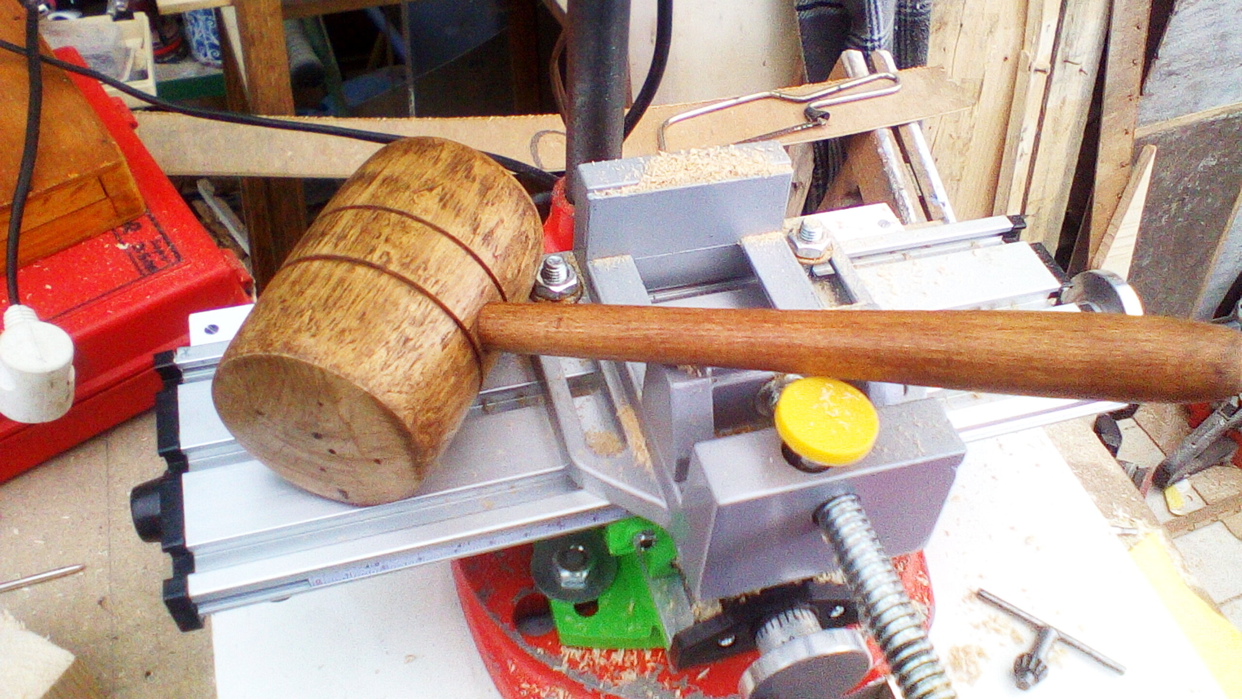

J’ai sa sœur, pas tout à fait de la même génération, et qui a été affûtée à tort des deux côtés : elle est d’autant plus difficile à utiliser pour les travaux de précision. C’est pour ça que j’ai réparé celle-ci : j’avais un maillet à faire.
Et finalement, le maillet est fait de ce matin sans que la plane ait servi, je me suis débrouillé avec le tour black & decker.

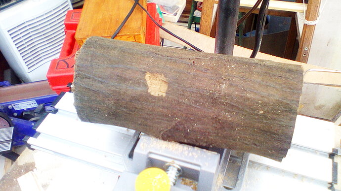

Le maillet est en vrai bois d’arbre, c’est un tronçon d’une bûche qui ne verra pas le poêle à bois, par contre ne me demandez pas quel bois c’est je n’en ai aucune idée. Peut-être du charme ?
Tout ce que je sais c’est qu’il a 30 ans de stockage, que c’est très dur, et que les vrillettes n’en ont pas voulu. Sans doute une relation de cause à effet d’ailleurs.
C’est le bout manquant de ça :
Si quelqu’un sait…
Ce n’est sans doute pas le meilleur bois pour un maillet mais bon, pour régler les lames de rabots, peut-être utiliser un ciseau à bois à l’occasion, ça devrait tenir un certain temps. ça ne peut pas être pire qu’un maillet en caoutchouc.

@Masterorion_Nicolas : Vu la couleur de l’écorce, la section légèrement cotelée , et la dureté : Pas de doute, cette bûche est bien du charme !
(et c’est un bois qui convient assez bien pour cet usage)
