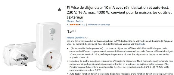

J’ai testé cet inter différentiel 10 mA la semaine dernière avec une R de 18K soit env. 13mA
https://www.amazon.fr/gp/product/B0FSRDCMGZ/ref=ewc_pr_img_3
Il a toujours sauté avant le 30mA du tableau.

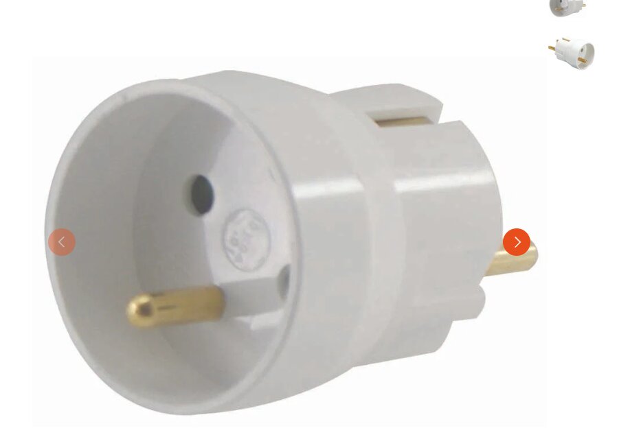

Prise de terre allemande :slightly_frowning_face:
Tu peux utiliser un adapteur facile à trouver.

Dans le cas de Repair Cafe ou autre assos, parfois on n’a pas accès au tableau électrique.
Là, c’est intéressant que ça saute avant le disjoncteur du tableau.
Si, en plus, ça protège mieux les personnes…

Nouvel essai de la prise inter différentiel 10mA avec un fuite à la terre de 40mA.
C’est complètement aléatoire, parfois c’est le 30mA du tableau qui saute parfois le 10mA voir même les 2. Donc aucun intérêt pour un Repair’Café.
