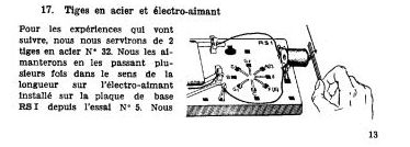

Sinon je pense à un truc. Les deux tiges de fer entre lesquelles la limaille devait être disposées, eh bien elles devaient au préalable avoir été aimantées en les frottant ensemble contre l’électro-aimant, chaque fois dans le même sens, plus d’une vingtaine de fois.
J’ai retenté le coup plusieurs fois mais je n’ai pas obtenu que les tiges se repoussent ou s’attirent comme prévu dans le manuel. Je ne sais pas de quoi ça vient, pourtant j’ai 2 piles neuves. Je ne suis pas bien arrivé à aimanter ces fameuses tiges.
Si vous avez une idée sur ce problème, je suis preneur.

Oui, j’ai bien dû visualiser 20 ou 30 fois la vidéo de JC Jardine, mais il ne montre pas la séquence de magnétisation des tiges.

L’aimantation des tiges se trouve dans le fascicule livré avec la boîte Gégé.

Merci beaucoup, Christian, pour les repros du manuel, mais je l’ai aussi, et j’ai bien respecté la marche à suivre.
Pourtant je n’ai pas obtenu cette attraction/répulsion des tiges que décrit le manuel.
Quelque chose doit cafouiller quelque part…
Olivier 13 , j’ai ressorti ma boîte Gégé et fait l’essai de magnétiser les tiges comme indiqué sur la notice.
Aucun souci les tiges s’aimantent , l’attraction et répulsion existe
Je peux même soulever l’une avec l’autre donc :
Soit les tiges ne sont pas en acier
Soit votre bobine est HS , on doit avoir une franche attraction des 2 tiges serrées l’une contre l’autre lorsqu’on alimente la bobine.
