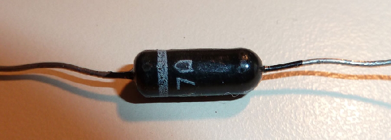

Encore un petit doute au sujet d’un composant de la boite la plus ancienne…
Ce truc-là est bien une diode ou je fais fausse route ?
Vous me dites si j’abuse, hein :ange:
Olivier
Oui !
Le trait (à gauche) représente la cathode…
Ok, merci beaucoup, je pensais que c’était bien ça, mais j’avais quand même un doute puisqu’elle ne ressemblait pas tout à fait à la diode de la boite plus récente (en verre transparent).
Celle-ci est aussi en verre transparent, recouvert de peinture noire pour éviter l’effet photo-électrique…
Quelle est la référence complète de la diode (OA.7A) ?

Je viens de mieux regarder, la référence inscrite est A7O ou A70, je ne suis pas sûr que la dernière lettre soit bien un “O” ou autre symbole.

Probablement une diode germanium OA70 (ho-ah soixante-dix)…

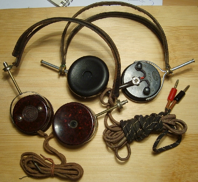

Personnellement, j’ai acheté sur Ebay un lot de deux casques d’époque en bakélite, de 2Kohm chacun, l’idéal je pense pour les circuits collecteur des transistors, pour un prix dérisoire (il y en a toujours plus ou moins en permanence qui passent sur Ebay). Un Brunet, et un autre de marque SIM. Je préfère les casques que les écouteurs uniauriculaires, car ainsi les deux oreilles en profitent, c’est bien plus confortable à écouter.
Je ne les ai pas encore nettoyés, ils le méritent pourtant ! :smiley:
