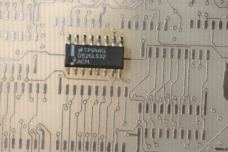

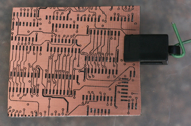

Pour graver quelque chose de propre à la maison actuellement, le plus simple est la méthode du transfert de toner. Le hic c’est qu’au fer à repasser ça fonctionne assez mal.

Il y a aussi le transfert de toner à l’acétone avec du papier glacé comme celui de certaines publicités.
Et rien n’empêche de passer l’ensemble à la plastifieuse à froid (chauffage coupé) pour une parfaite application.
Le problème avec le papier des pubs, c’est qu’il faut trouver le bon…
Et selon le toner ça fonctionne plus ou moins bien avec l’acétone.

Pour que la méthode par transfert de toner fonctionne à 100%, il faut une plastifieuse un peu modifiée pour qu’elle chauffe plus et ça donne :
Le papier bas de gamme brillant pour imprimante jet d’encre fonctionne bien.

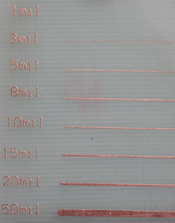

ok pour le PNP blue, je découvre. Mais ça fait pas des pistes mitées ? Mes expériences avec des impressions laser c’est que le film de toner n’est pas noir-noir. A la loupe on voit clairement du jour entre les grains de carbone, surtout si le papier est un peu lisse.

J’ai testé le transfert à chaud et par l’acétone dans le passé.
Au fer ce n’est franchement pas l’idéal et il ne faut pas se lancer sur des tracés fins. Le résultat reste très dépendant du papier. Effectivement du papier photo ne peut qu’améliorer la répétabilité. A la plastifieuse boostée en température par contre c’est assez bluffant.
Je n’avais pas été convaincu par le transfert à l’acétone. Sur les pistes fines c’est bourré de manques. Il faut peut-être là aussi tomber sur le bon papier…
