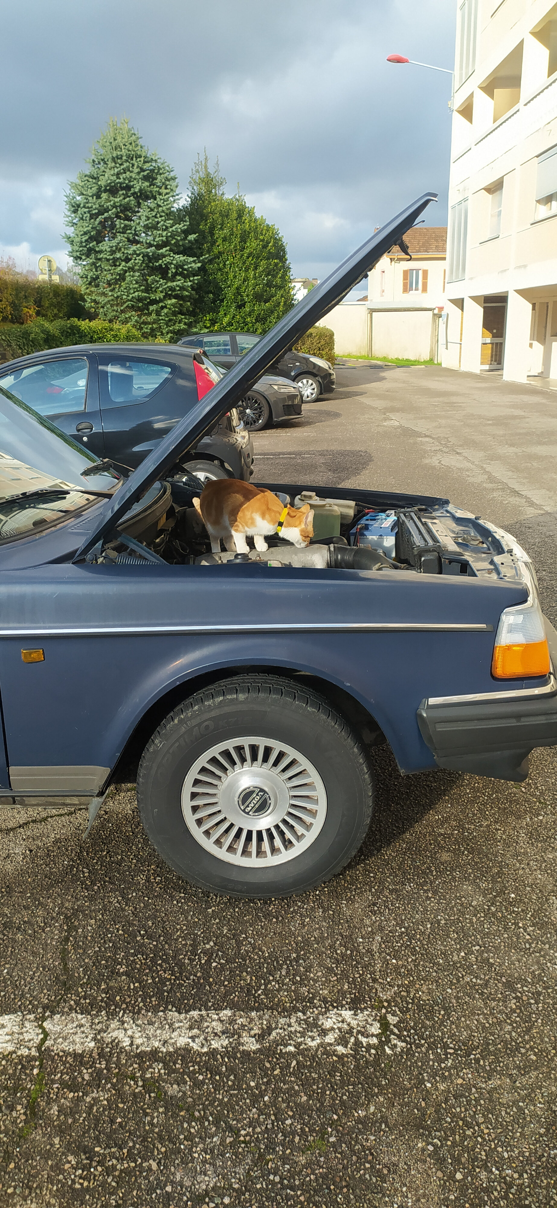

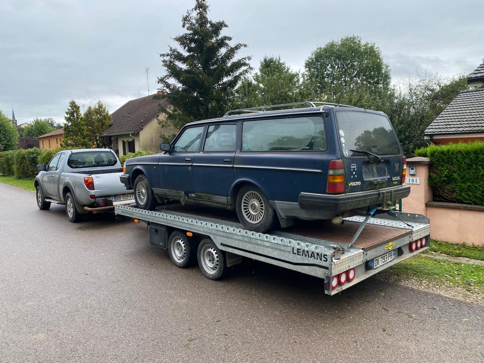

Je ne sais pas comment je dois prendre cette réponse, si c’est une blague alors elle me fera bien rire, si c’est vraiment sérieux alors je vais surprendre, hors de question que je roule avec ces bouzins électriques, on va pas parler d’où viennent les batteries, quand il fait chaud, froid et ces pertes d’autonomie, attendre je ne sais combien de temps pour recharger et j’en passe non ces véhicules sont une hérésie et j’ai bien le droit de penser ceci, quand a ma vieille tuture je la bichonne comme si c’était ma deuxième femme :wink: c’est une vraie voiture, sa ronronne, le bruit du 6 cylindres en ligne est une drogue, et oui j’ai pas les moyens de m’acheter une voiture neuve et après tout c’est tant mieux :laughing: avec ces chiasses puretech Adblue et compagnie non pas pour moi :grin: qu’elle dure le plus longtemps ma titine, d’ailleurs pour sa petite histoire je l’ai sauvé d’une mise a la casse certaines. Beaucoup de ma main d’oeuvre et finalement peux de pièces remplacés.
Pour la pollution elle a passer sans problème :+1:
Si j’ai tapé trop fort veuillez m’en excuser et a Cyril pour avoir tronqué le sujet brutalement.

Je plaisantais , faut-il le préciser .Voici une bien belle Volvo qu’ il est normal de faire durer . Ma Mercedes 300D de 86 passe aussi le CT sans problème…
Bon courage
Michel
Ok :sweat_smile: mais j’étais pas trop sur, me voilà bien rassuré alors, ah oui les anciennes Mercedes c’est quelque chose aussi :+1:
Nous sommes sur la même longueur d’onde finalement, pour la Volvo 240GL oui qu’elle auto, c’est rudimentaire mais tellement fiable et c’est ce qui me plaît dans une voiture. Voilà bon il faut revenir au sujet initial mais c’est de ma faute c’est moi qui ai dérivé.
